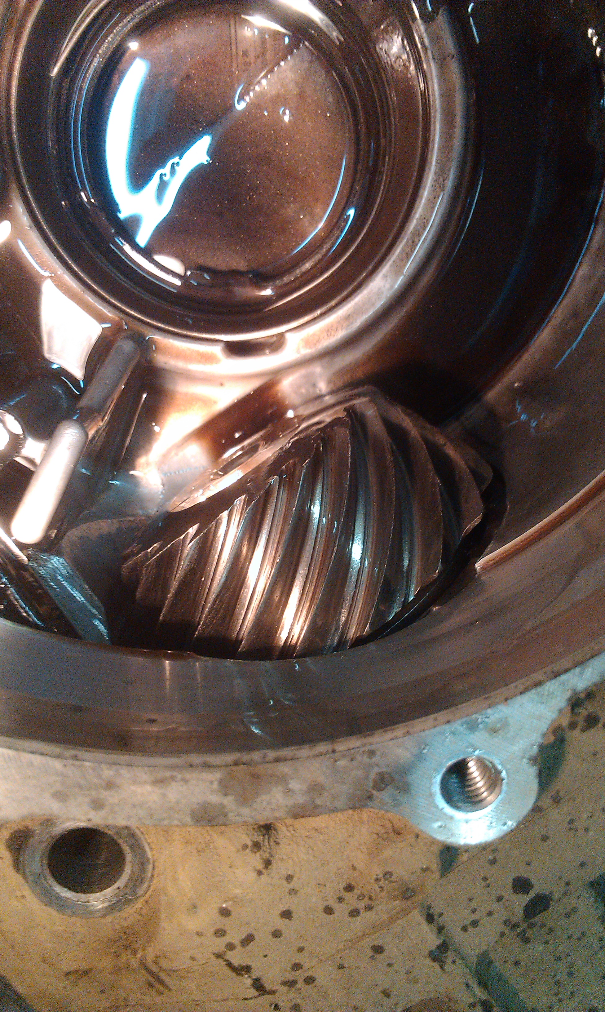

Сожрало из за убитых подшипников???

не, скорее всего всё наоборот было. начало жрать гипоид, а потом уже подшипники.

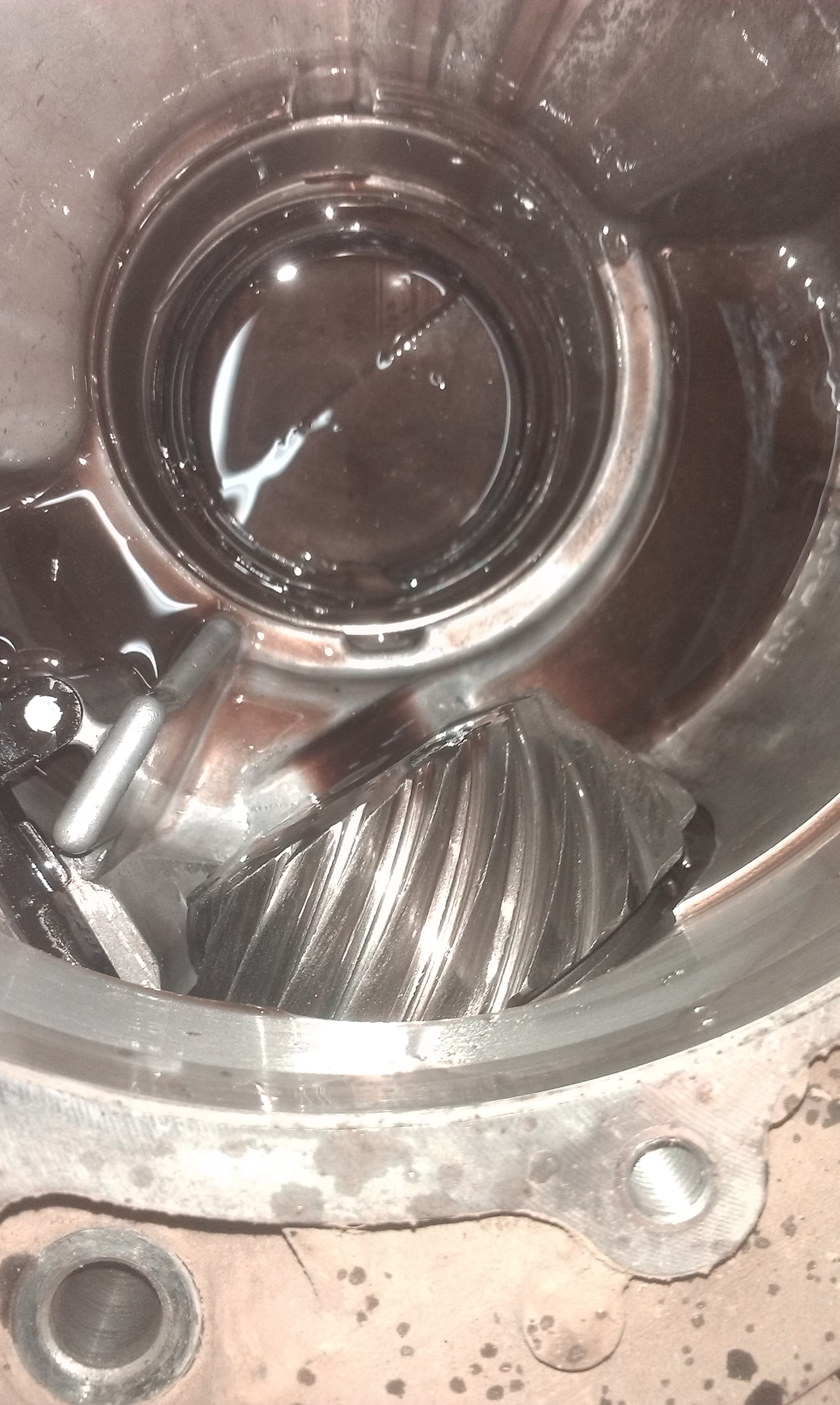

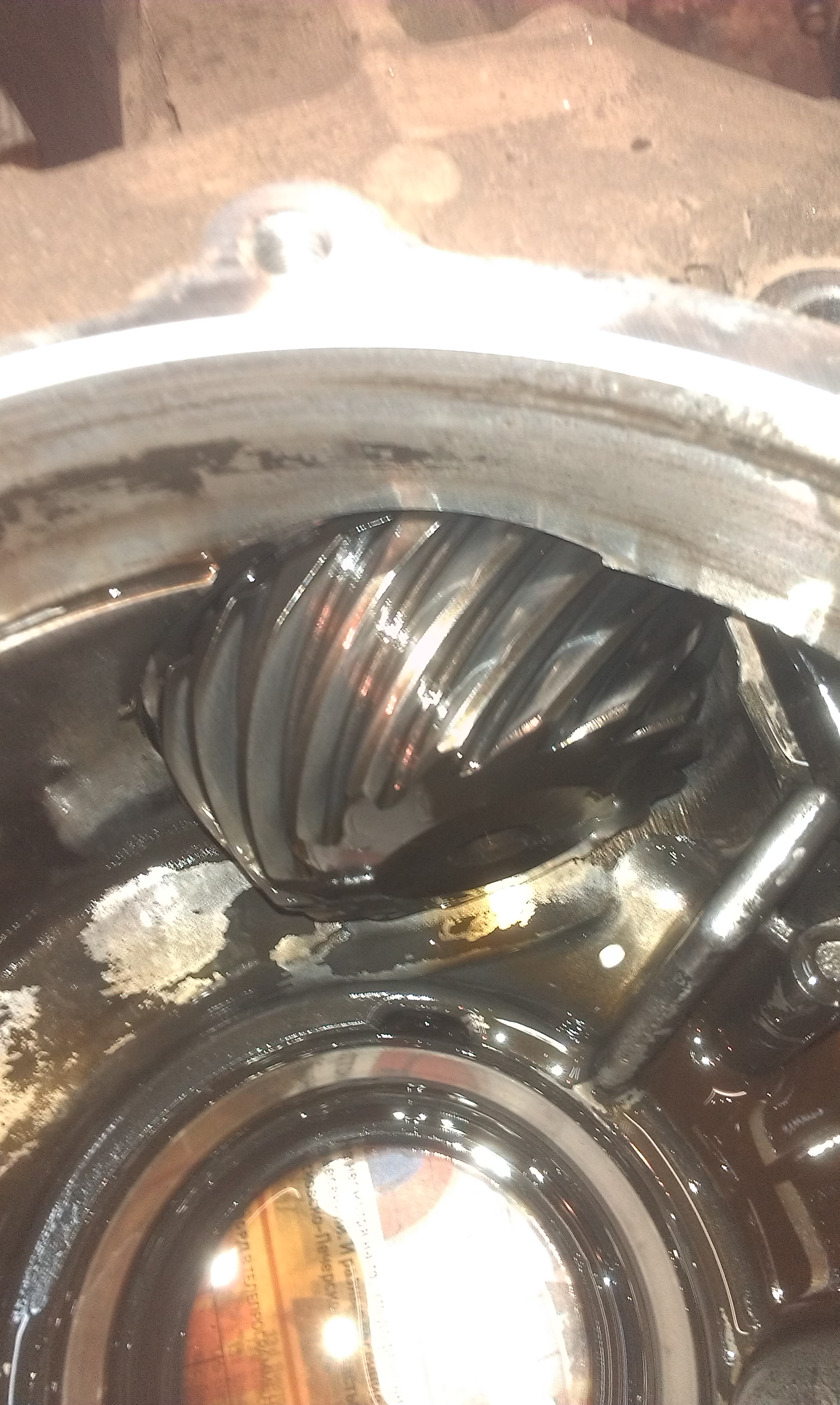

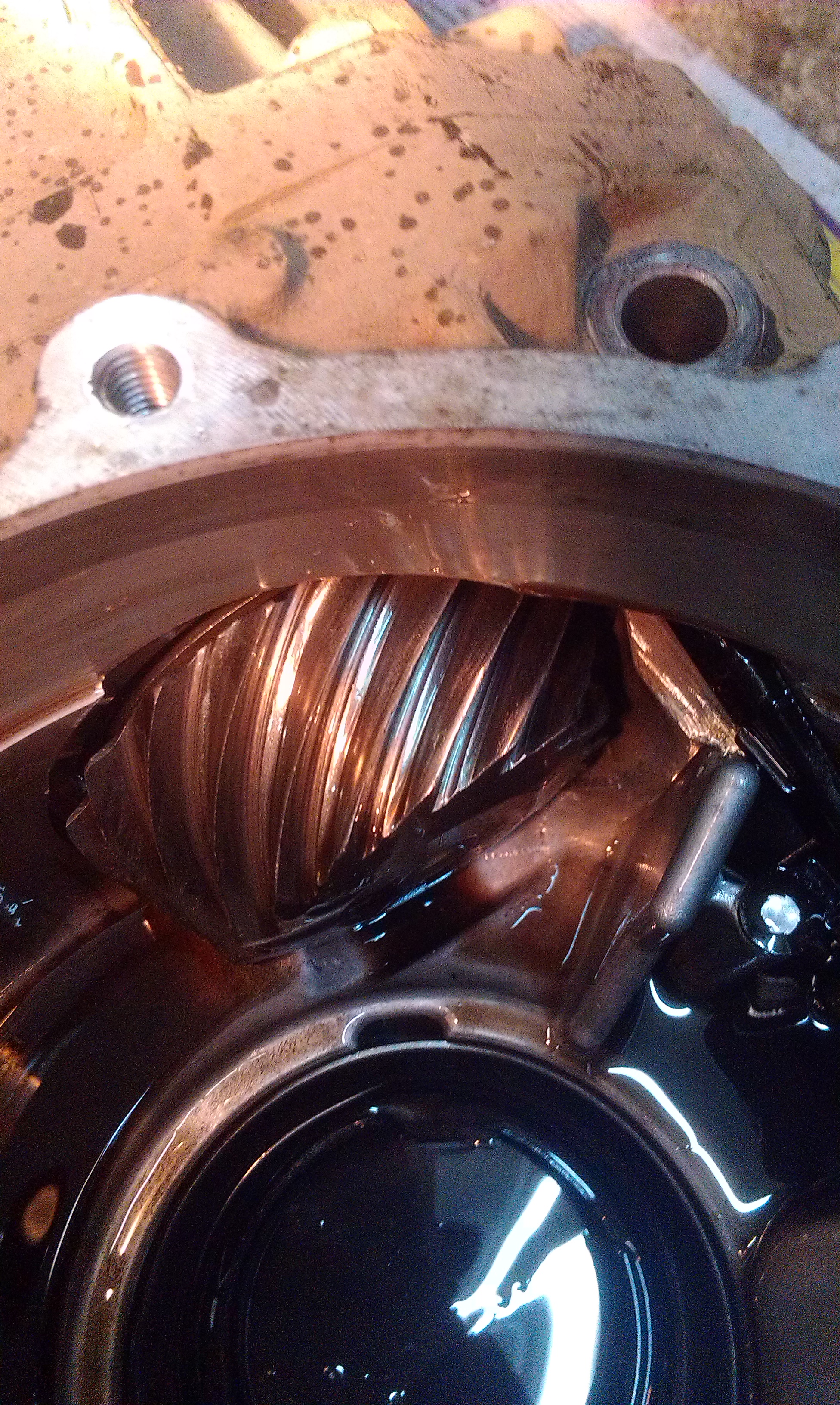

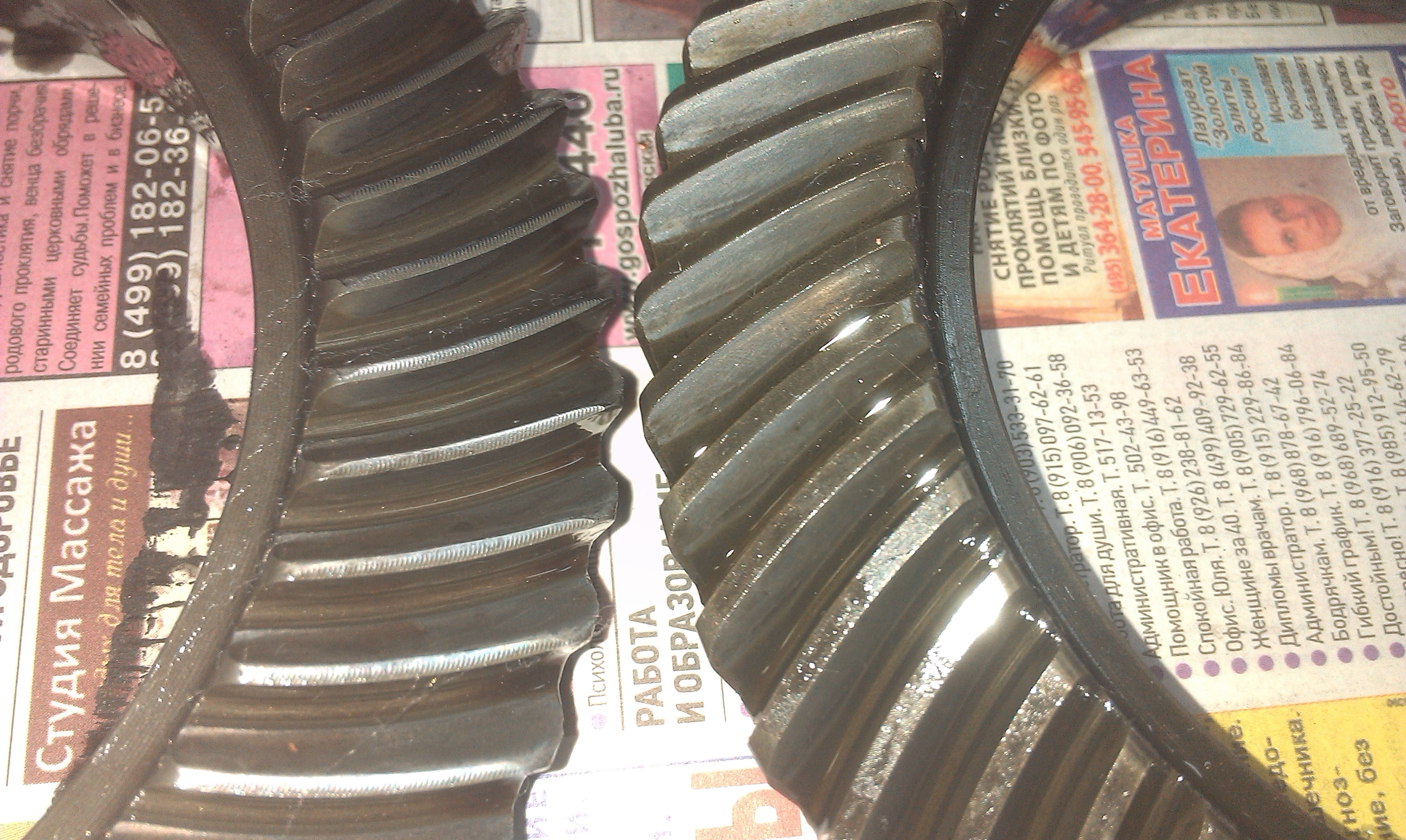

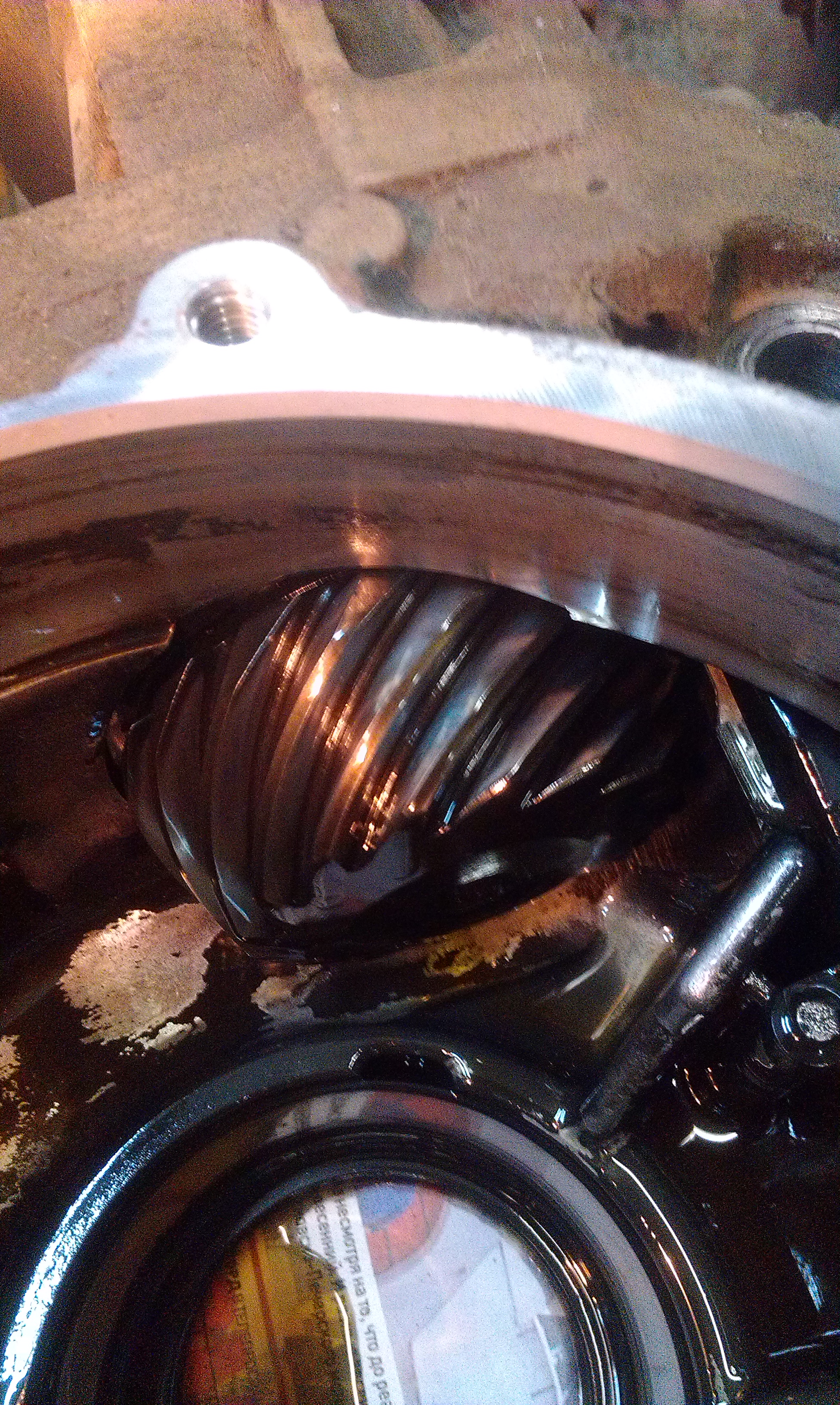

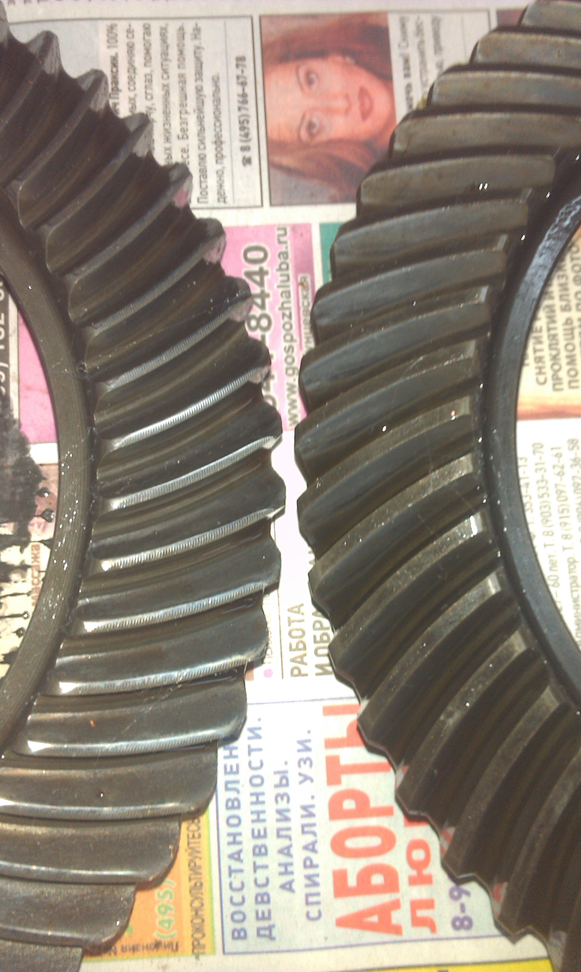

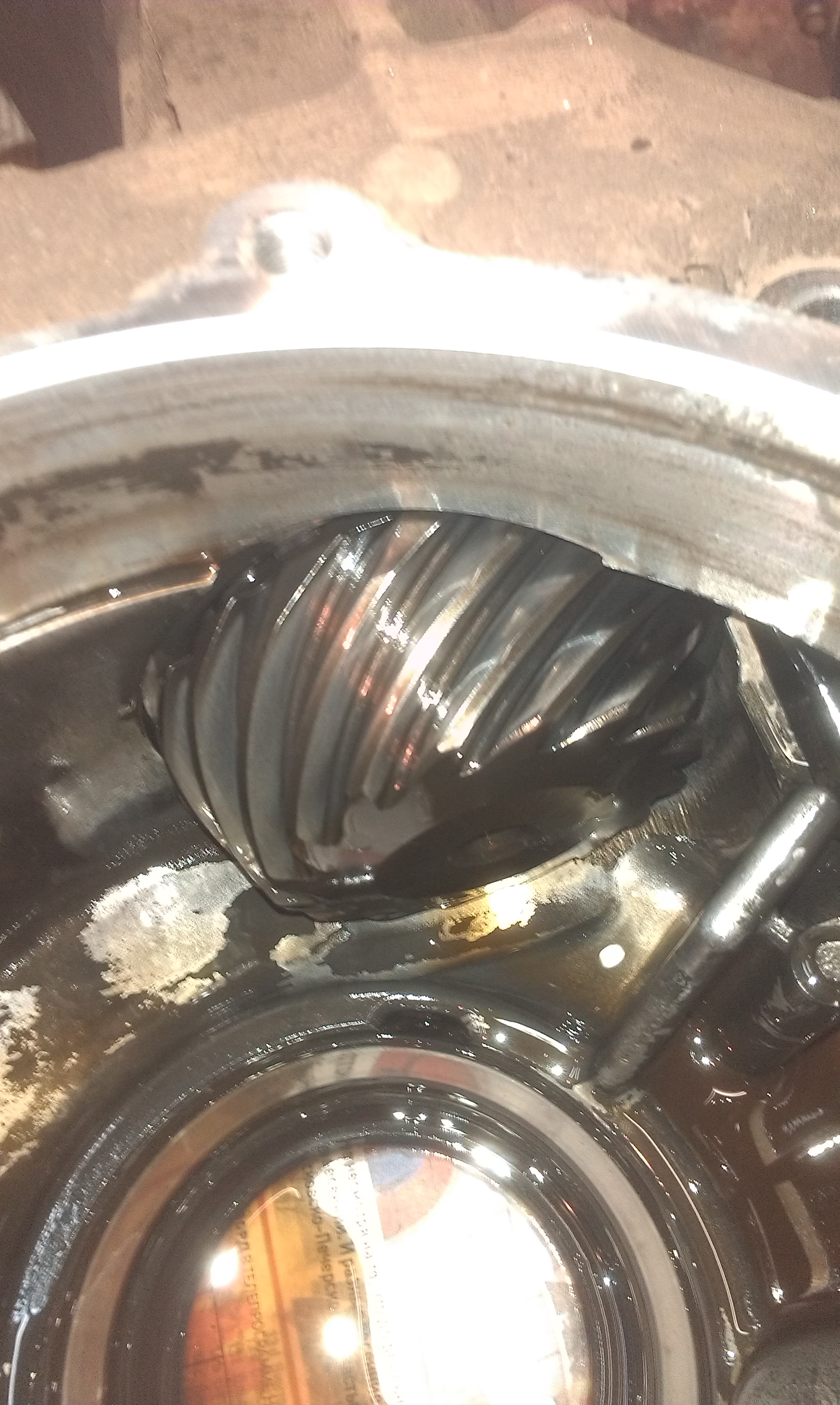

Примерно с пол года назад, а может быть и поменьше, уже и не вспомню мне кажется... у меня загудел трансфер. Случилось это во время отжигов с тапкой в пол, просто внезапно появился мерзкий гул!
Я очканул и поехал на яму, слил масло с трансфера... а там слилось грамм 250 от силы, куда и как оно пропало, не знаю.
Ну я залил примерно 600 мл и поехал, гул не пропал... так и ездил долгое время в поисках трансфера на замену.
Последний месяц звуки из трансфера становились всё страшнее и страшнее, а под резким ускорением ваще ад! кабут что-то перемалывать начинает)))
Вчера наконец-то получилось поменять всё это дело, а вскрытие показало жуть внутри трансфера... шестерни гипоида сожрало и ещё чуть-чуть и пообламывало бы всё!!! подшипники потемнели, обоймы фиолетовые, много пудры металлической в масле. Но самый главный ахтунг, это когда я начал сливать масло, потекла АТФ в перемешку с трансмиссионкой!!! слилось примерно литр, вот так вот
После снятия был сразу же обнаружен зажованный сальник, который как раз удерживает две масляные рубашки между собой и не даёт им смешаться. сфоткать его забыл правда)))
Ну и собсна фотки под спойлером.

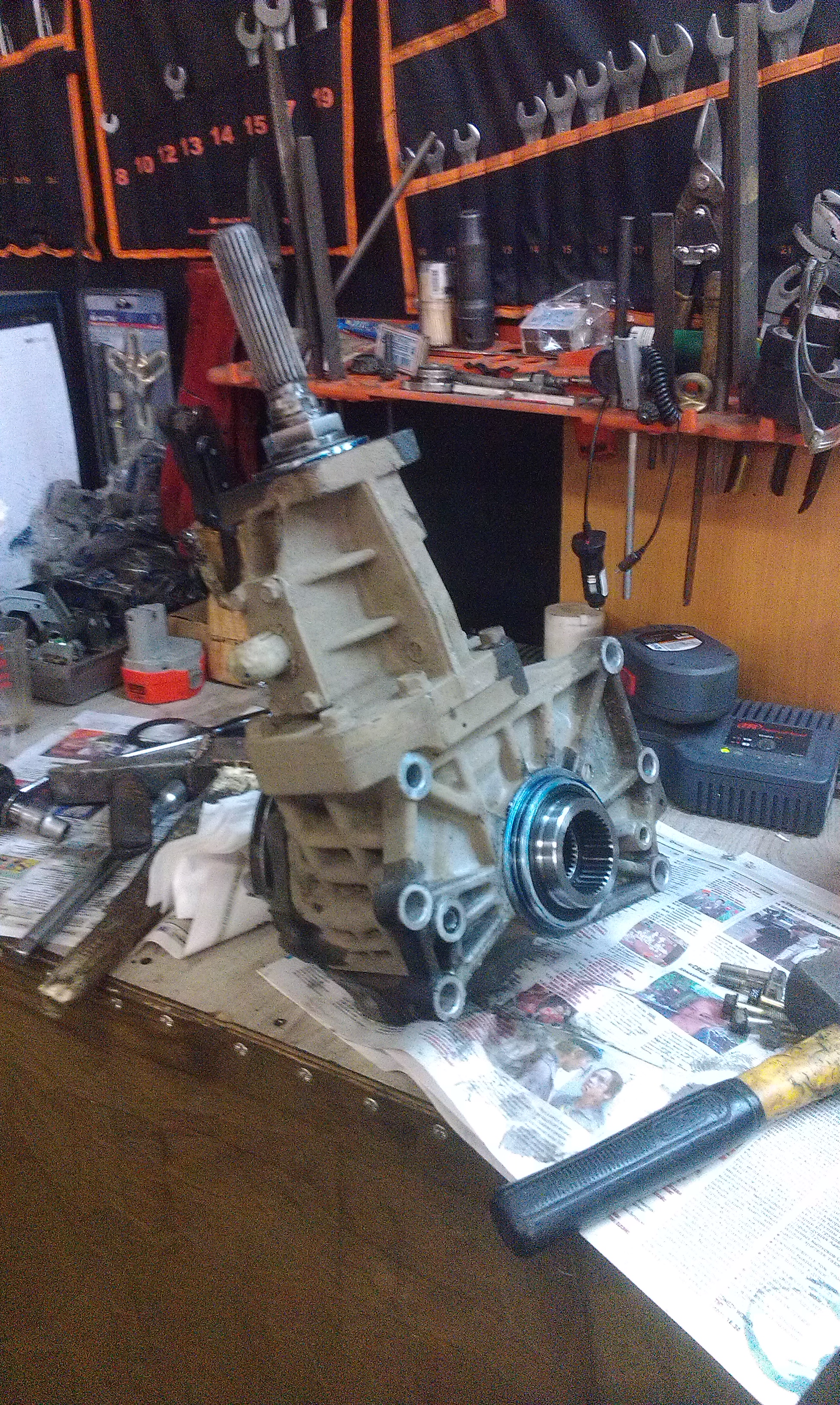

На той неделе ещё меняли подшипники в хвостовике другого трансфера, думал себе поставить, но решил другой ставить. Тот, с поменянными подшипниками пущай лежит на чёрный день

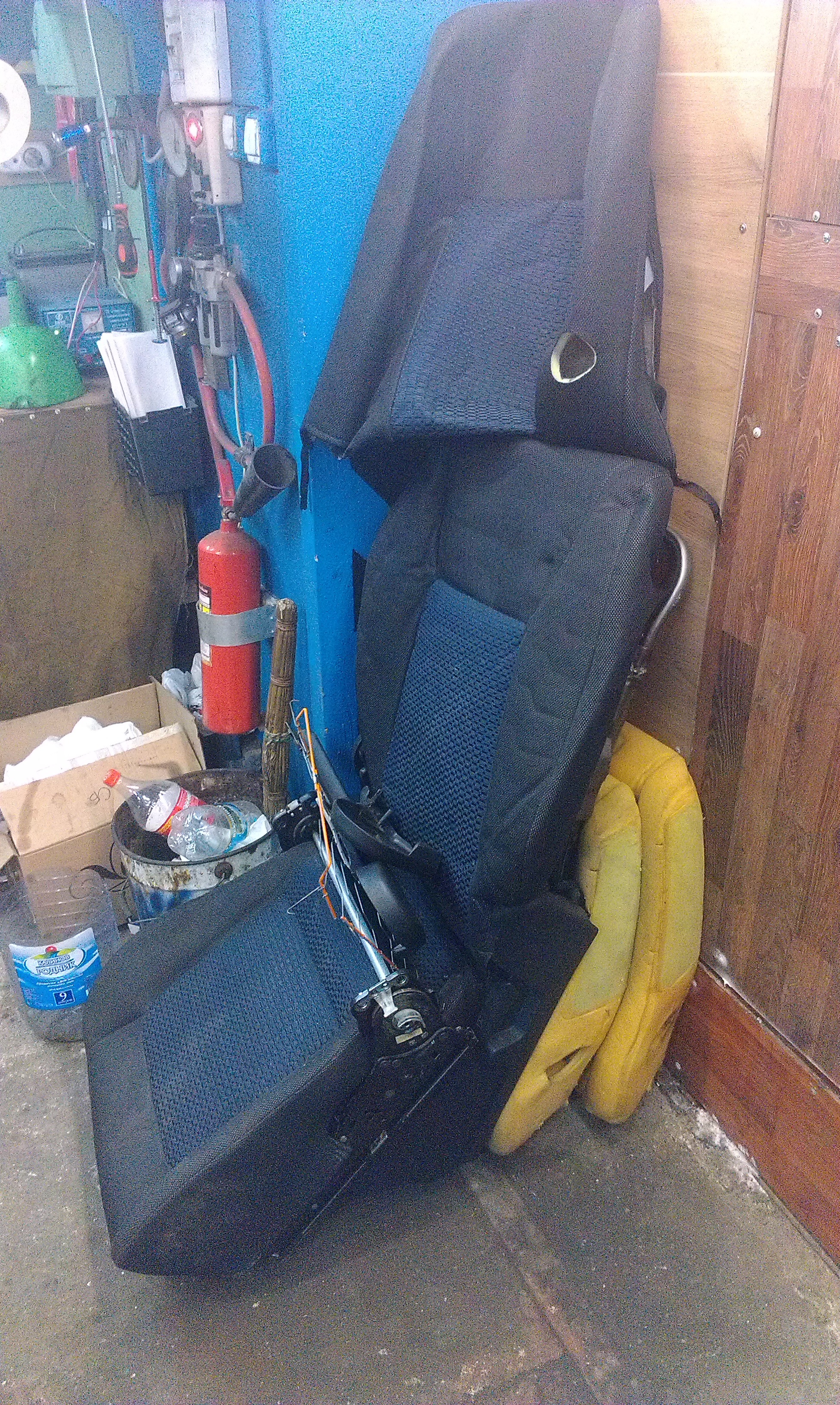

забрал сегодня у строгана его сидушки передние, собрал из нескольких одно хорошее, водительское. починил заодно подлокотник болгаркой)))) точнее костян починил его.
у меня каркас весь поломался на спинке от времени, и пралон в труху весь!!! теперь всё чётко
кстати, если кому надо, отдам остатки, там пассажирский каркас в отличном состоянии, и поджопники целые. ну и чехлы все целые, тёмные.

А я то думал зачем тебе сиденья. =)

Антон, расскажи пожалуйста подробнее про замену подшипников. Как выпрессовывать, запрессовывать. До какой степени нужно запрессовывать и т.д.
Re: Mitsubishi Airtrek Gold
прессом! я давал усилие в 5 тон, только после этого начало начал вал выдавливаться.
с вала подшипник не снять, только болгарить его! а потом раскалывать обойму зубилом.
ну и запрессовывать в обратном порядке всё.
Обойма это сам корпус хвостовика?
нет, обойма, это обойма подшипника.
Получается давить надо в "конец" вала, выдавливается вместе с валом подшипник со стороны шестерни? А второй подшипник как выдавить?
ну для начала надо открутить гайку, давить в конец вала, всё верно.
а второй подшипник никак не выдавить, говорю же, его надо срезать, иначе не снимешь.
тебе не проще купить другую раздатку? ))))
хочешь продам ту, на которой подшипники поменяли))))

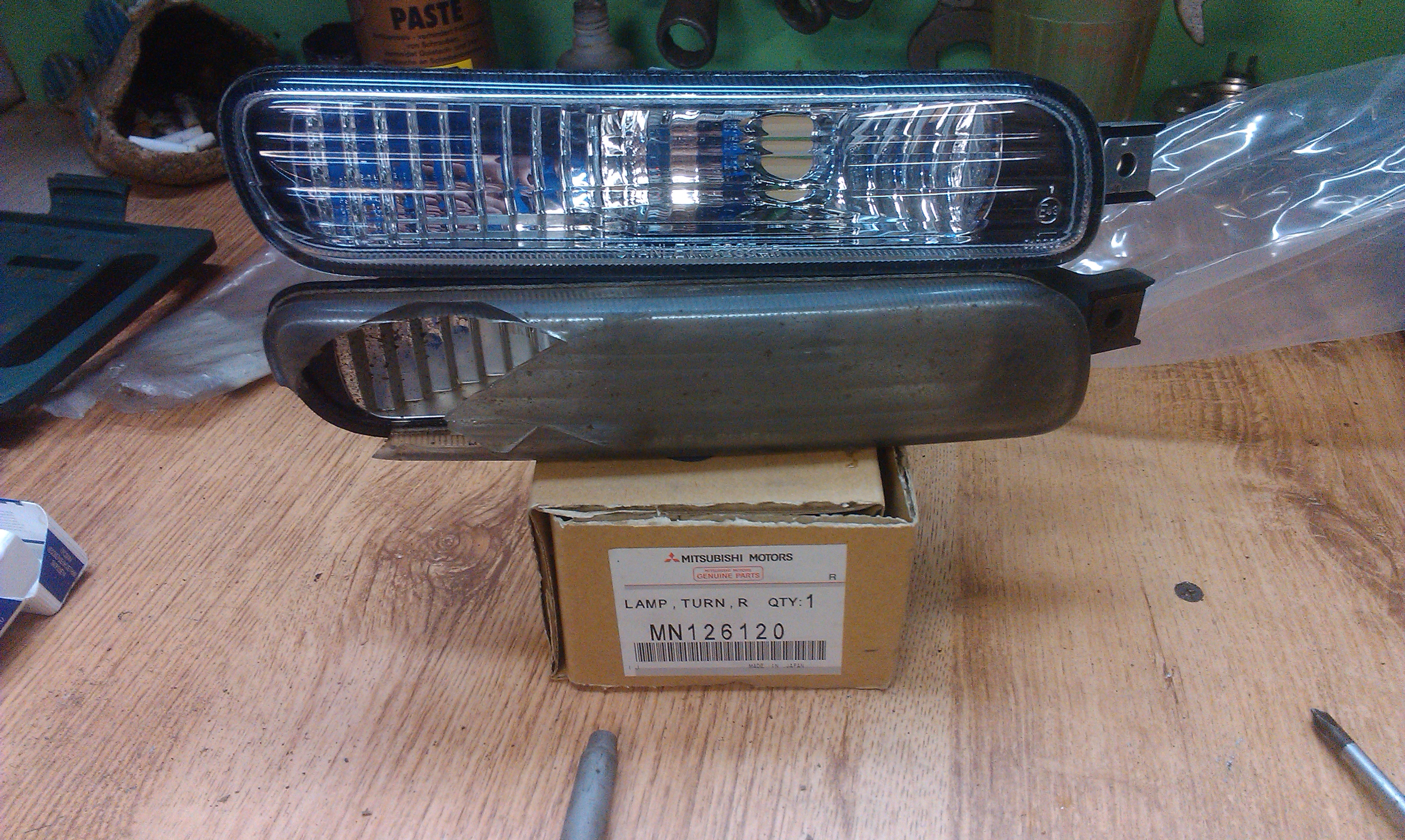

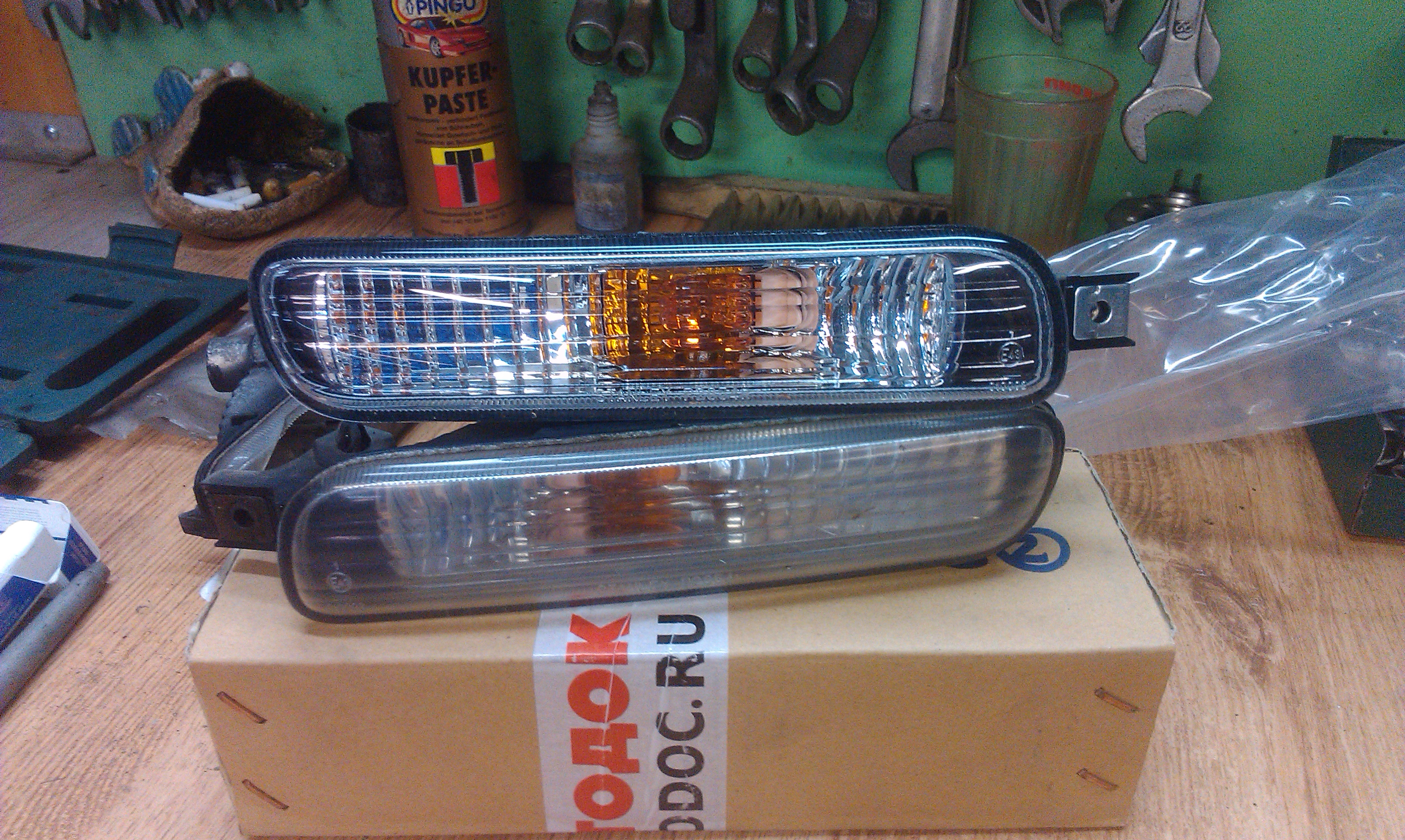

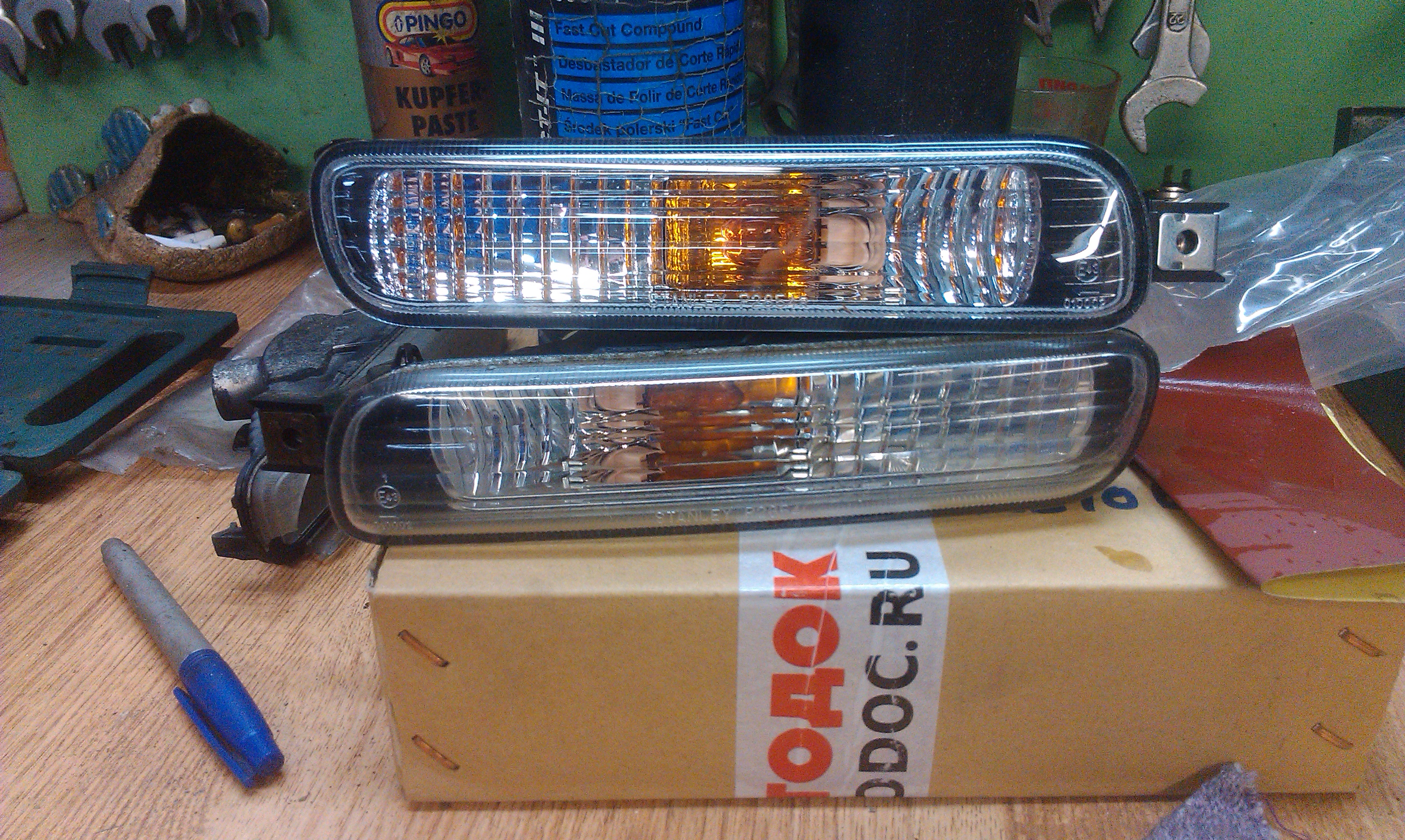

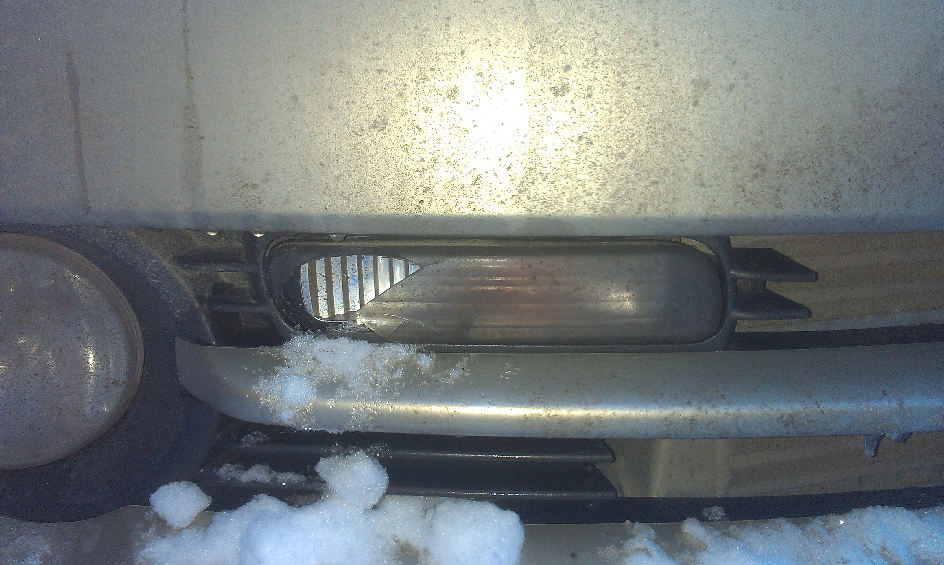

Прилетел мне в правый передний поворотник камушек... абыдна((
Заказал я значит новый, ну и решил брать сразу оба! Чёт лоханулся и приехали мне от атмосферника, достадно, бабло на ветер
Заказал в итоге заново только правый от турбо, за 7 дней с эмиратов прилетел, цена вопроса 1700р.
Снял левый, положил рядом и понял, разница пипец... Ну и решил полирнуть второй, что бы особо не отличалось.
Наждачка на 1500, 3М образив, 5 минут делов и поворотник выглядит намного бодрее
Но до нового ему всё равно далеко, решил не заморачиваться особо, один фиг отпескоструит оба.

Я сразу брал оба - так как у меня оба бахнулись.
Но сравнил старые с новыми - даже чистые - НЕБО И ЗЕМЛЯ

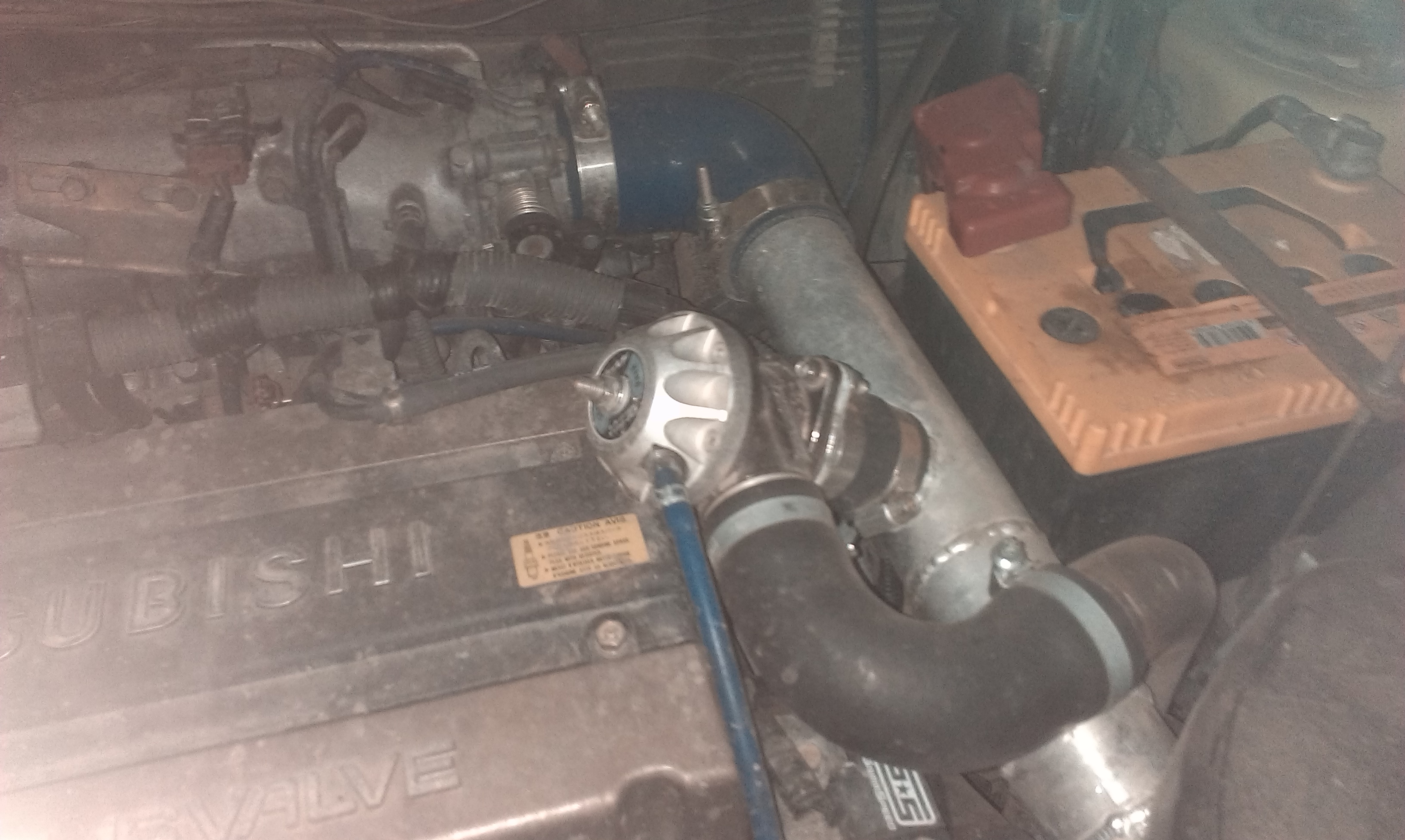

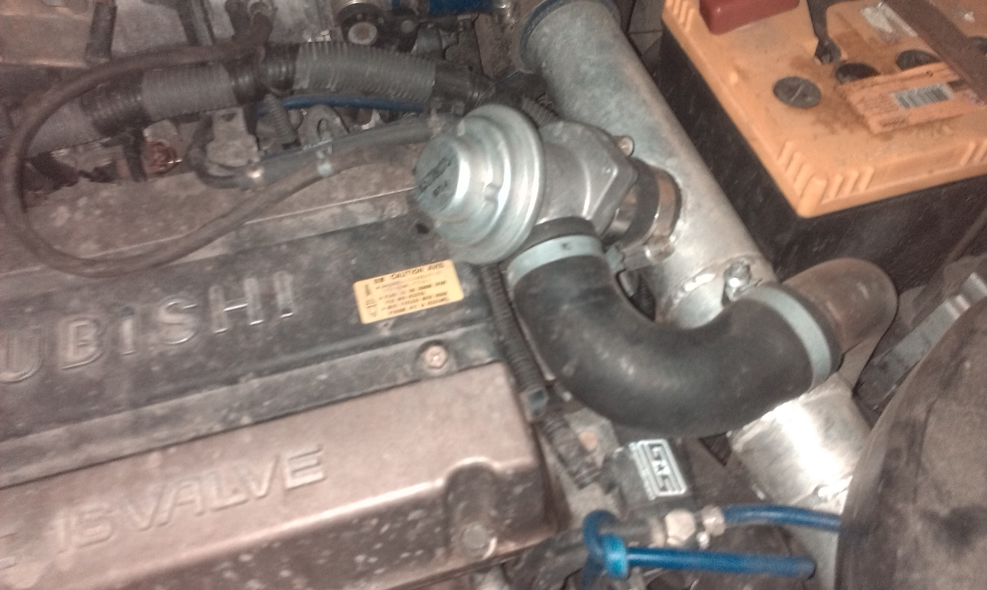

сорри за качество фоток... чёт руки тряслись в темноте)))))))))
было
стало
1. нет больше сопений, хлюпаней, шипений при слегка брошеной гашетке, точнее больше нет посторонних звуков ваще!
2. пропала детонация моя фантомная при тапке в пол, 36 или скока там кноков моментально!
3. более эластично стало разгоняться
4. 1.5 бара надувает и держит!!! раньше плавало и рывками небольшими разгонялось.
было
стало

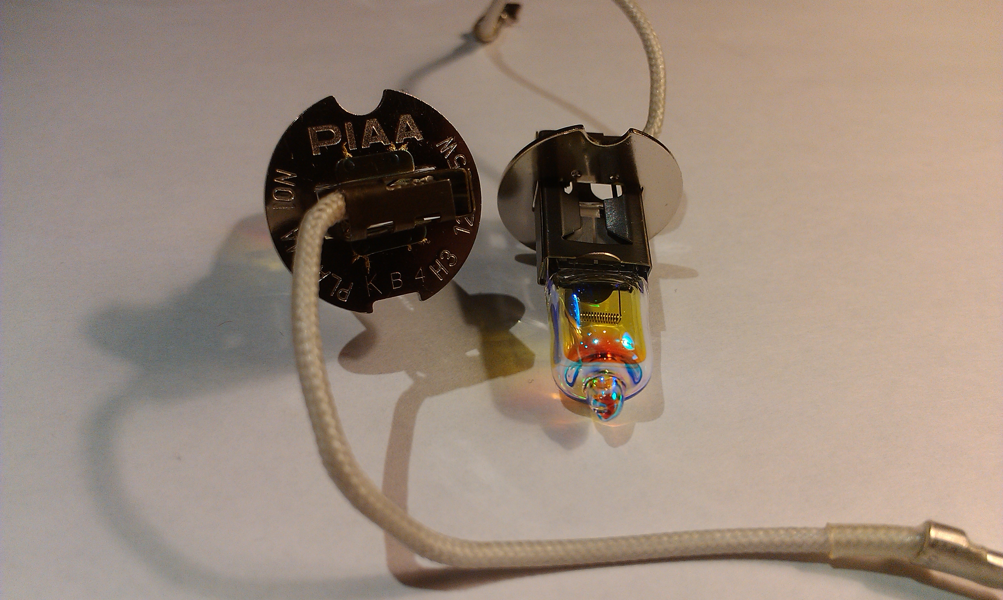

вытащил из распила нульцевые лампочки для туманок
Галогенные лампы PIAA серии "Plazma Ion Yellow" 2500K H3 55W H-120

Поняли? Фантомный детон лечится заменой байпаса.
А то, понимаш, умники, че-то там в прошивках ковыряют, карты датчика детона правят... дурачье, чо.
причин может быть много, у меня была в байпасе.
Ты бы ещё силикон синий на красный поменял и сделал бы такой же вывод.
ступай дальше, куда шёл.
