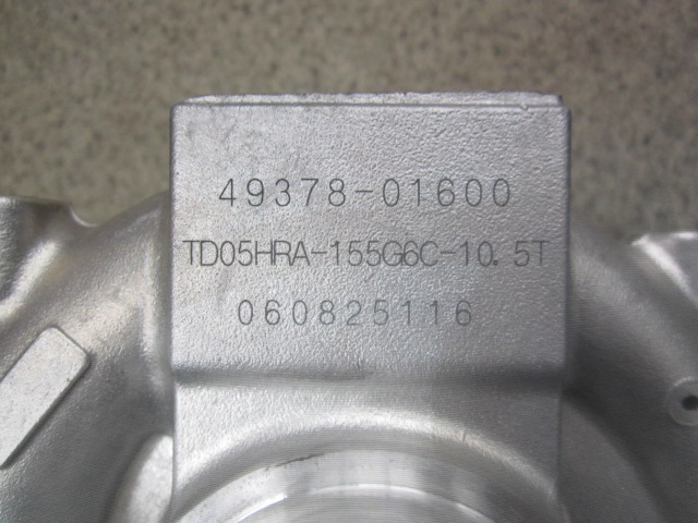

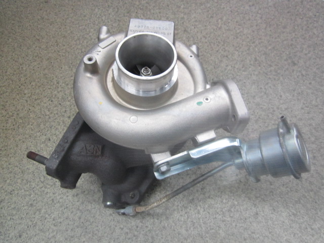

В последнее время, пока я на работе в море, ничего особо не происходило, за исключением того, что звонила подруга и сказала, что он опять стал глохнуть, а при наступлении мороза в -10 градусов вообще перестал заводиться)))
ЗЫ, от нечего делать купил себе еще турбинку с пробегом в 5 т км прозапас- мало ли, мож когда решу вернуться на 9ую турбу))
Re: Airtrek 2.2 GTX3071R
Почем редкая турба вышла?
твенти найн фаузент рублз)))
Норм, я за столько же взял обычную девятошную с пробегом тыща.
осталось мне найти такую
Гоняться за ней не стоит. Если попалась - то, конечно, можно и взять.
Ну это ИМХО мое, ибо по сравнению с тд04 я особого прироста в лаге не заметил.
