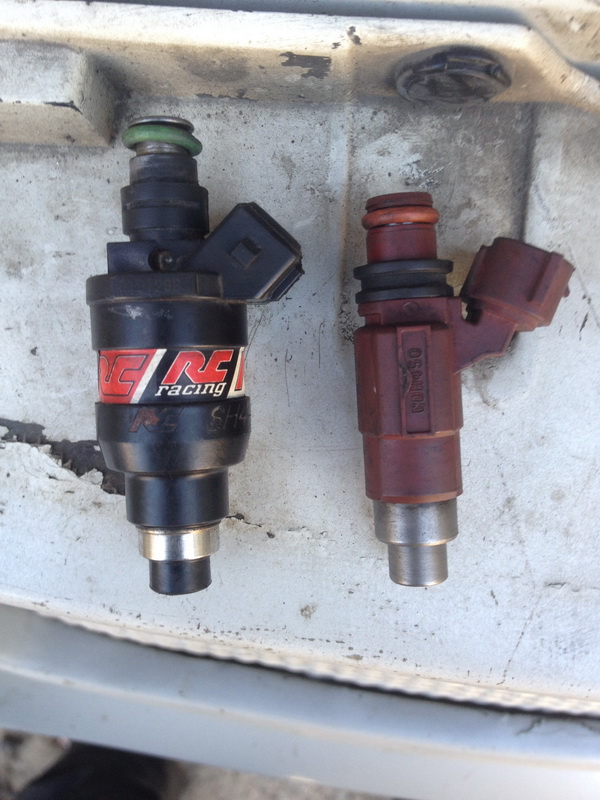

Нет, не такие. У тебя SH4-750. Проверь маркировку)
Маркировка SH4-750, 12 Ом. Так нужен бокс под них или нет?
Фишки трековские не подходят, но это не проблема, уже купил. Кстати как менять, отрезать родные и припаивать новые? Кто как делал?

Сообщение Dimarik » 05 июн 2014, 16:24
НЕ НУЖЕН.

Сообщение В888МВ96 » 05 июн 2014, 17:10
да просто фишки махнуть и делов то.фишки разберите может просто перепинуется а может и отрезать придется.плюс с минусом не перепутайте)))))никаких резисторов все так работать будет.

Форсунки поставить не удалось, так как RC почти на 2 см выше, и одеть сток топливную рейку просто не возможно. Рейка упирается в датчики, шланги, а регулятор давления в корпус впускного коллектора, не совпадают и болты крепления рейки. Какую рейку покупать, чтоб поставить эти форсы?

Сообщение В888МВ96 » 07 июн 2014, 09:16
штатная рейка подходит.через проставки.ну или эво ставить.вроде никаких проблем не возникало

Сообщение jam » 07 июн 2014, 10:39
штатная рампа +проставки от тойтоты - и всё встанет.
соленойды надо переносить или сдвигать в сторону, либо выбросить их нахер, что я сделал при первой же возможности)))

Сообщение zero74ru » 07 июн 2014, 10:44
Подробней, что за проставки от какой тойоты? проставки для крепления рейки или форс? а эво рейка встает без переделок на большие форсы?

Сообщение Dimarik » 07 июн 2014, 10:54
Целая тема есть про установку форс и проставки - ПОИСК.
Проставки под рейку

Сообщение михаил82 » 07 июн 2014, 10:55
Toyota 90561-08053 Втулка рампы 2шт
