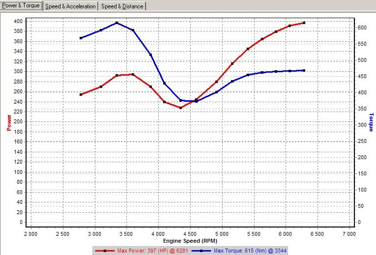

Для интересующихся.
Но ИХМО не все верно в начальных данных - вес стоит 1650, фронтальное сечение 2.6, коэффициент аэродинамического сопротивления Cx = 0.5.
Вес надо считать с водителем. С учетом музла и хлама, думаю, смело можно ставить 1750. Фронтальное сечение (я считал, когда г-теч покупал) у меня получалось 2.2. Cx у гелика 0.45, у трека явно меньше - думаю 0.4 более-менее реально.
Я пересчитал с учетом этих поправок - получилось 380.

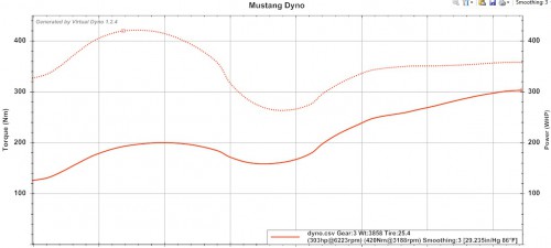

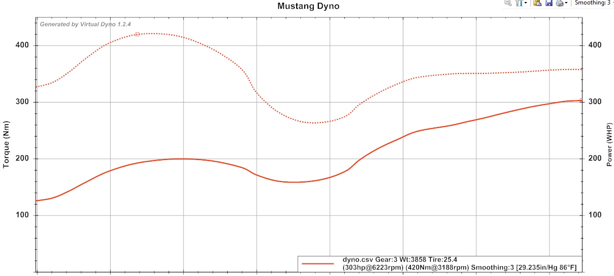

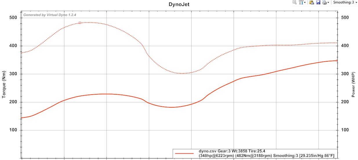

Запихнул лог в Virtual Dyno. Как говорит автор, если между режимами сглаживания от 1-го до 6-го разница не больше 12-15 лошадок, то именно эту цифру с погрешностью 0-3% покажет диностенд DynoJet (с колес, без поправок на потери). Второй - мустанг, он вроде как ближе к реальности, ибо диноджет завышает.
В моем логе разница 10 лошадей.
Вес 1750 (1650 указан для стоковой машины без водителя)
В проге предустановлены все значения для трека.
Cx = 0.42
Frontal area = 2,88
Cx = 0.42
Frontal area = 2,88
Напиши по русски - сколько коней
Я скорее поверю мустангу, по нему с потерями 25% выходит 380. Это соотносится и с драгтаймсом (210-220 сил на тонну жипы едут так же), и с другими - бегло пошукал гугл, 300 вхп врх едет 12.5-12.8, эво - 12.5-12.7, эво 4 - ближе к 12.

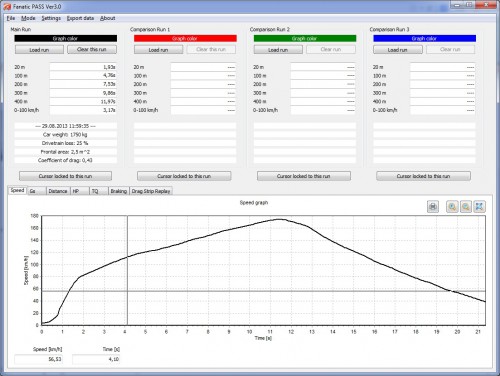

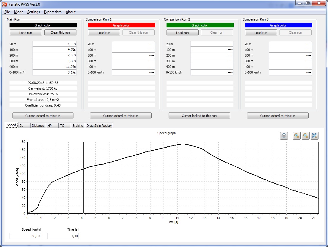

Сегодня экспериментировал с настройками.
Короче у меня поехало.
Смотрите сотку и квотер.
Старт с 0.8-0.9 бара с буксом.
Даёшь 2.5 до сотки
