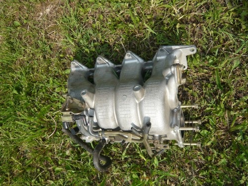

Просверли еще резьбу под датчик температуры. М12х1,5 резьба. Вчера забрал из экзиста такой. Вечером померяю сопротивление, мож будильник какой подцепить можно или подключить вместо температурного датчика МАФа...

покажи на картинке

ЕГР глушить будешь? Я какой-то коллектор купил от ЭВО японского, так там в стоке заглушено все напрочь!

Кстати мне тоже на днях приехал Впускной Эво коллектор

Вообще эво рейка с эво форсами тоже болтон!
Мне вот коллектор эво больше нравится, тк он более симметричный, да и Прошивка ГТА ближе к нему. Цена небольшая.
