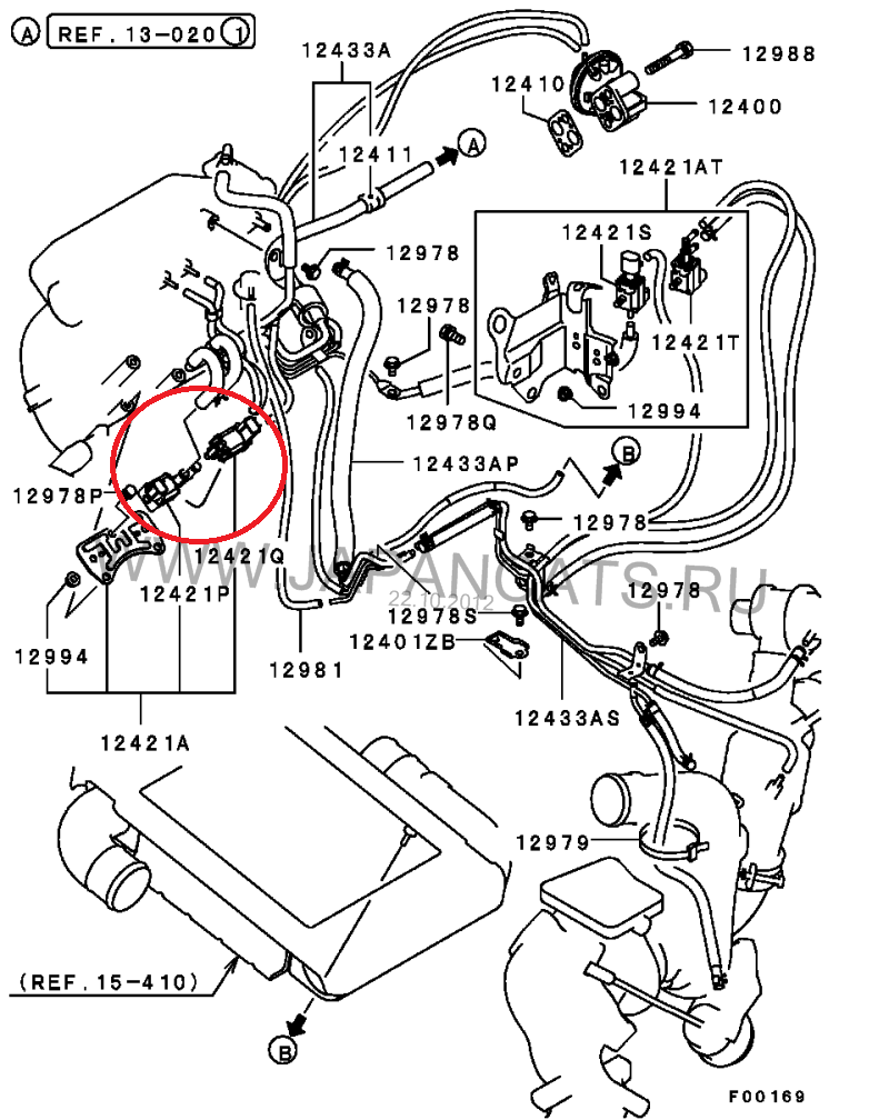

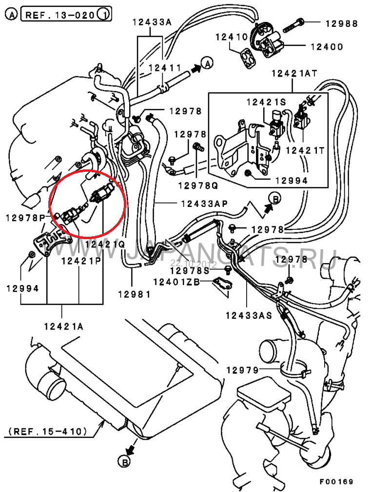

Сообщение partizan55 » 22 окт 2012, 22:26
попробую еще раз оприсовку сделать впуска.... больше да же незнаю куда смотреть, :? может еще какие нибудь есть солиной которые можно поменя....
вот эти кстате для чего?
Re: Outlander Turbo "Серебряная пуля"
Сообщение Strogan » 22 окт 2012, 22:35
Егр и евап насколько знаю.
