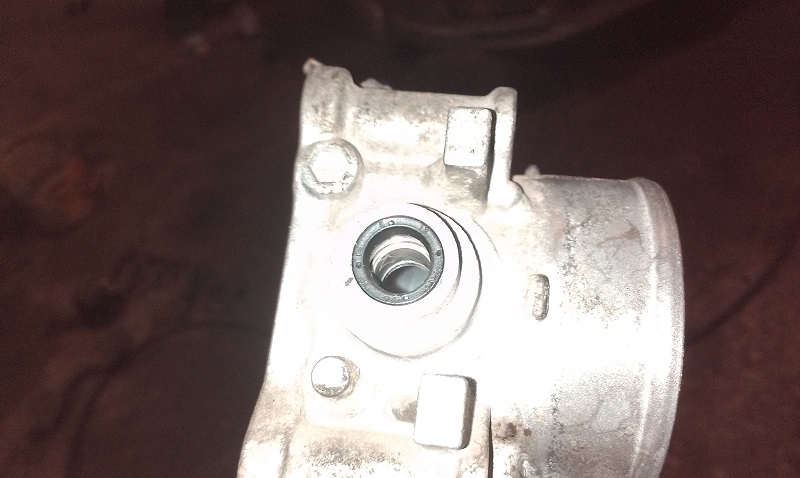

Программа на сегодня:

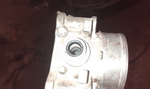

1. Ремонт дросселя
2. Установка 3-портового соленоида
3. Установка новых сигналов
С дросселем все понятно - давно уже сифонил, как сволочь, что, как известно, прямо указывает на мертвые сальники штока ДЗ. Я не стал заказывать мегатюнь за 30 баксов, а нашел подходящие по размеру сальники. Стоят они намного меньше, чем тюнь, что для нас, нищебродов, крайне актуально :-) Переборка дросселя занимает около 30 минут с перекурами. Старые сальники уже натурально развалились.

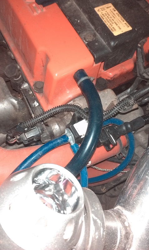

3-портовик от Tactrix вполне себе plug-and-play девайс - подключил к разъему (проводка в комплекте), подсоединил шланги. По дороге домой буду развлекаться с настройкой.

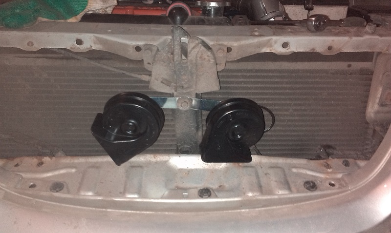

Сигналы купил в "Руси", комплект из 2 дудок FIAMM обошелся около 400р. Дудят зачотно, старые сигналы отправились в помойку.

Сальник запрессован в дроссель
3-портовик удобно размещается сбоку от мотора на крышке датчика распредвала.
Дудки на своем месте.

Блюёф сматрю стаит ..... и как? норм всё? ничё не глохнет, стравливает как нада?

Сигналы как от жигулятора почти ... однотонные?
Re: Мой турботрек или восстание мёртвых ☠ ☠ ☠
Сообщение VVV » 25 фев 2014, 20:40
михаил82 писал(а):Нещеброд отнюдь не означает отсутствие денег либо их острая нехватка.....это состояние души если в кратце.
Наверное :-)
михаил82 писал(а):Блюёф сматрю стаит ..... и как? норм всё? ничё не глохнет, стравливает как нада?
Да, все работает нормально. Ни разу еще не заглох.
михаил82 писал(а):Сигналы как от жигулятора почти ... однотонные?
Низкий+высокий.
Сообщение михаил82 » 25 фев 2014, 20:43
Это хорошо, родной тоже порой просто удручает, но я помню если волжский низки и высокий повесить, то когда будешь бибикать освещение будет в салоне притухать, но бибикают они каэшн знатно))) Пизже волговских низкий+высокий по моему нихуя нет из качественных и навечно.

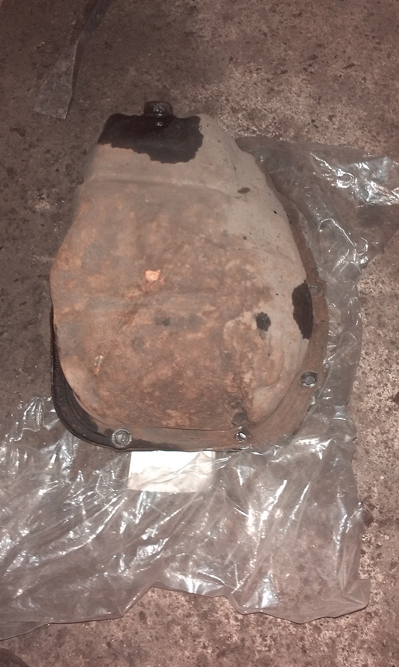

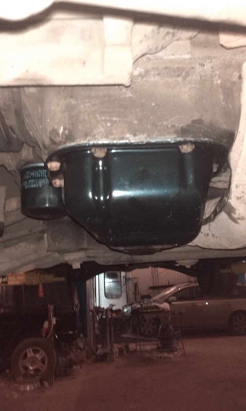

Сегодня, наконец, сделал то, что собирался сделать уже месяцев 8 - поменять маслоподдон двигателя. Старый был предыдущим хозяином смачно вдарен, хер знает сколько раз варен, и представлял печальное зрелище.
Процедуру замены поддона совместил с заменой масла. Сняв поддон, вспомнил, что маслоуспокоителя тоже нет, а заказать я его, конечно же, забыл. Ну да ладно, поездим пока так, а при следующей замене масла поставлю успокоитель. Глядишь, как раз к тому времени приедет :-)
Старый поддон. "Душераздирающее зрелище" (С)
Красивый новый поддон :-)

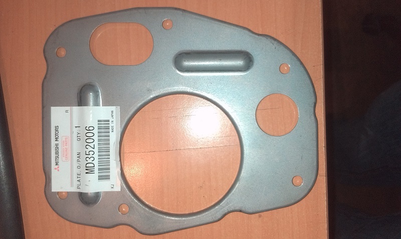

Приехал из Японии успокоитель в маслоподдон. Дойдут руки - поставлю.
Недостающая деталь :-)
