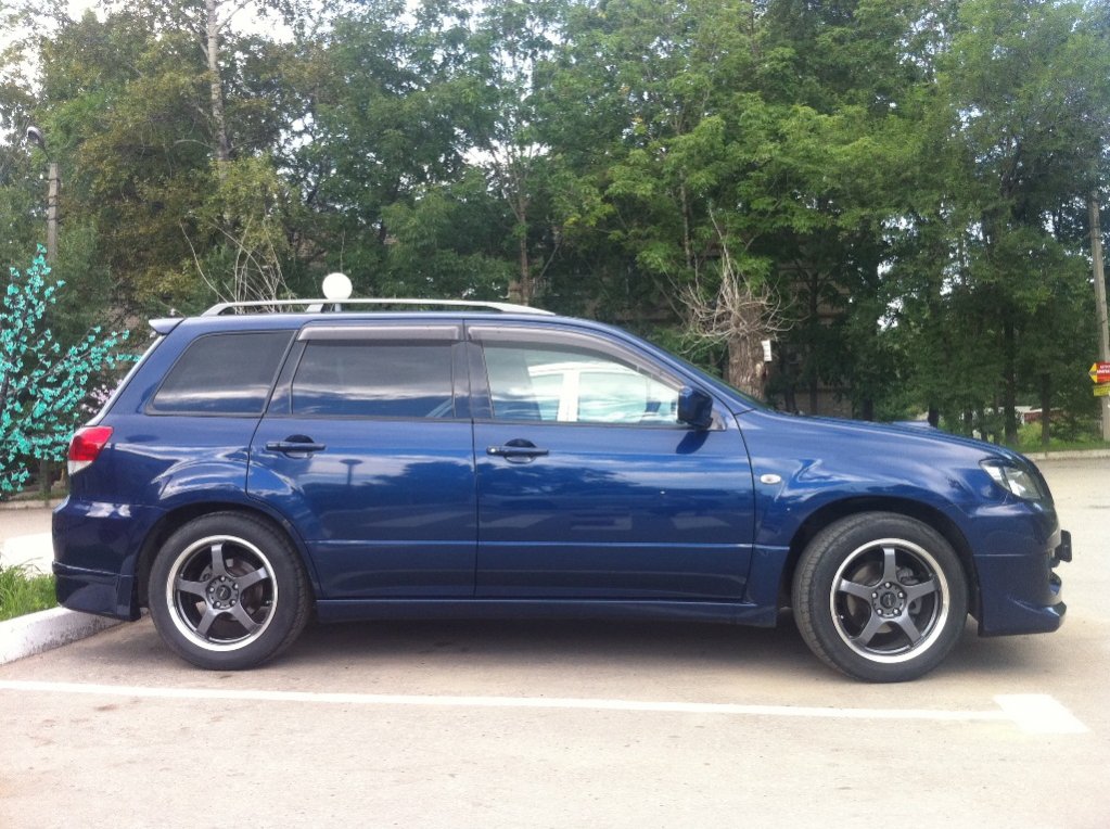

Сообщение ChiM » 03 июн 2013, 07:40
ApeQ писал(а):Я вот одного не пойму, почему то у меня на 215/55 жрет подкрылки
у меня ниче не жрет. 215/55/17 всего на 4 мм больше в диаметре, чем родной 215/60/16
Вот на фото
Последний раз редактировалось ChiM 03 июн 2013, 07:46, всего редактировалось 1 раз.
Сообщение Dimarik » 03 июн 2013, 07:46
Я зиму уже 3 года катаю на 215\65\16 и ничего не трёт - при вывороте зазор буквально пару мм.
Все подкрылки целы

Сообщение ChiM » 03 июн 2013, 07:47
у кого то пружины устали видать)

Сообщение михаил82 » 03 июн 2013, 08:02
ChiM писал(а):у кого то пружины устали видать)
Думаю у кого то ЕТ просто не сток.
Когда я ездил один - не тёрло - было впритык , а когда кто то садился а ещё если и снег набивается вот тогда то и начаналось...
