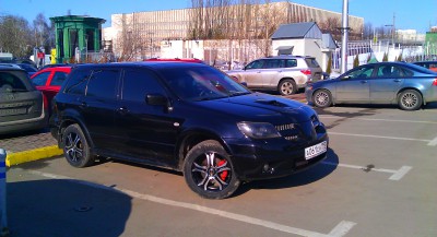

Сообщение Ваваныч » 04 окт 2012, 12:38
Вот на фото вроде видно что с родной резиной зазоры большие, даже не смотрится родная резина, просится побольше.
