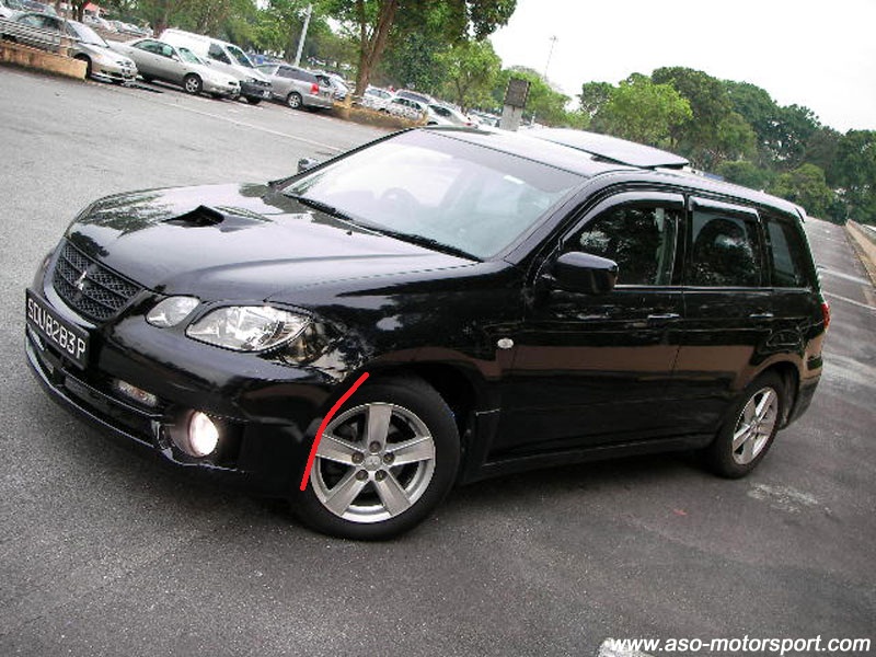

Кто-нибудь мне уже ответьте 235/40/R18, 8J ET35 - нормально будет или нет

C00LM4N писал(а):Кто-нибудь мне уже ответьте 235/40/R18, 8J ET35 - нормально будет или нет
Серый если и будет тереть то только если до упора руль вывернуть и то оч маленькая вероятность.

ApeQ писал(а):Мне пришли рейсы на 235\45 р18 Толян говорит ниче не терло.
Опять двадцать пять....ширина вылеты диска подвеска? ....можно и 19 и 20 захреначить при большом отрицательном вылете и ширине диска - места в арках много до кромки крыла у нас
Re: Диски и резина
35ый вылет подвеска KYB куй победи какая но жесткая сцука газовая, я забыл че на табличке написано. Ширина 7.5.

ApeQ писал(а):35ый вылет подвеска KYB куй победи какая но жесткая сцука газовая, я забыл че на табличке написано. Ширина 7.5.
Ну ты ж сам писал что "У меня 225\55 подтирает - диски 17, шир 7,5, ЕТ35 почти впритык. ". Сейчас фактически будет тоже самое так как профиль съест радиус, только по бокам резины прибавь ещё с каждой стороны по 5мм, то есть тереть будет сильнее

у меня такие стояли лето.ничего не трет только когда совсем вывернуть то может чуть чуть задевает.но это не критично.стойки KYB. жесткоооо.мне кажется 235 многовато.буду ставить 225 40 18.ну или 45 в самый разC00LM4N писал(а):Кто-нибудь мне уже ответьте 235/40/R18, 8J ET35 - нормально будет или нет

михаил82 писал(а):ApeQ писал(а):35ый вылет подвеска KYB куй победи какая но жесткая сцука газовая, я забыл че на табличке написано. Ширина 7.5.
Вон у Толяна на RS-R подвеске опущеной на пол ниче не терло говорит.

ApeQ писал(а):Вон у Толяна на RS-R подвеске опущеной на пол ниче не терло говорит.
Бля у нас в стоке между резиной и верхней аркой крыла башку можно просунуть. когда идёт занижение подвески то колесо проваливается вверх в арку, а относительно левой и правой части подкрылка расстояние не меняется. Ты это есть Понимать?
Re: Диски и резина
235/40/18 ничего не трет на колесах 18/8,5 +30 ни на стоке ни на тейнах
