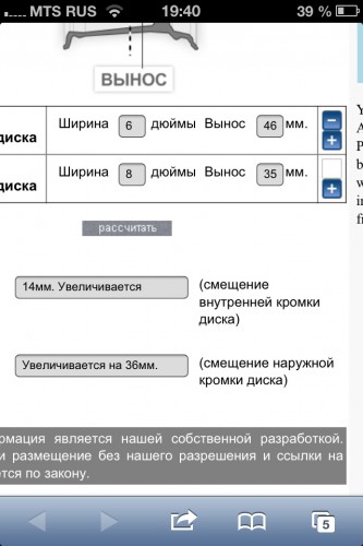

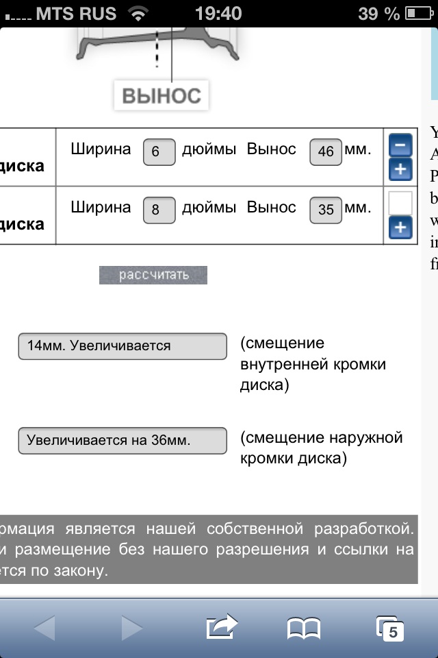

Серый, внимательней)-Калькулятор тут
Сток размеры 6 ширина и вылет 46.
Сместиться и наружу и вовнутрь

Вбил в калькулятор. Зазор до крыльев: Колесо будет выпирать наружу на 20 мм (0.8'') относительно штатного. Убедитесь, что на вашем автомобиле достаточно места до крыльев. Если нет, используйте более узкие шины или больший вылет диска.
Зазор до подвески (это я так понимаю с внутренней стороны) такой же остается, зазор до колесных арок станет больше.
Надо же исходить из размера резины - ну и что, что кромка диска сместится, если резина при одинаковом вылете одинаковая, то и стоять она будет одинаково и на 6J, и на 7J. Потому разницы между 215/60/R16 на 6J и 7J нету )

Серёг если будет 8 вместо 7ми то сместиться на 2мм во внутрь что пох соб-но. Риска то что упрётся в крыло вообще никакого нет . У меня между резиной и кромкой крыла кулак пролазит, поэтому если вылет идёт наружу а не вовнутрь то пох - у трека на сток подвеске место дох-я там, у нас в подкрылок всё упирается и пока не понятно насчёт нутрянки(расстояние внутренней кромки до деталей подвески)
