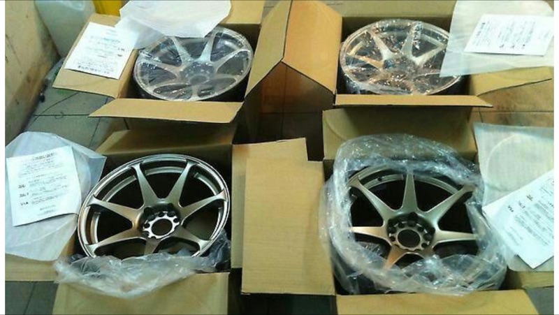

Re: Диски и резина
Как с такими параметрами встанут? ровно сарками или будут выпирать? кто нибудь ставил? и размер резинытогда какой лучше ставить? помогите пожалуйста

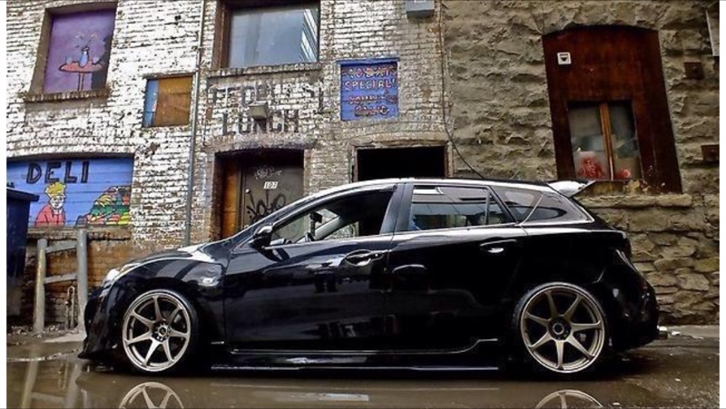

Re: Диски и резина
Торчать будет ПИНДОС
у меня 17-8-ет 15 резина 235-45-17
перед торчит около 1.5 см, а зад около 1 см
http://www.willtheyfit.com/index.php?wi ... 23#content
от моих параметров ещё на 11 мм выпирает = итог у тебя будет таков, торчать будет примерно по 2.5 см за арку, а то и под все 3 см
п.с. примерно будет вот так торчать https://www.drive2.ru/r/mitsubishi/549897/
тут диски 18x9.75 ет20 и резина 265/35/18
