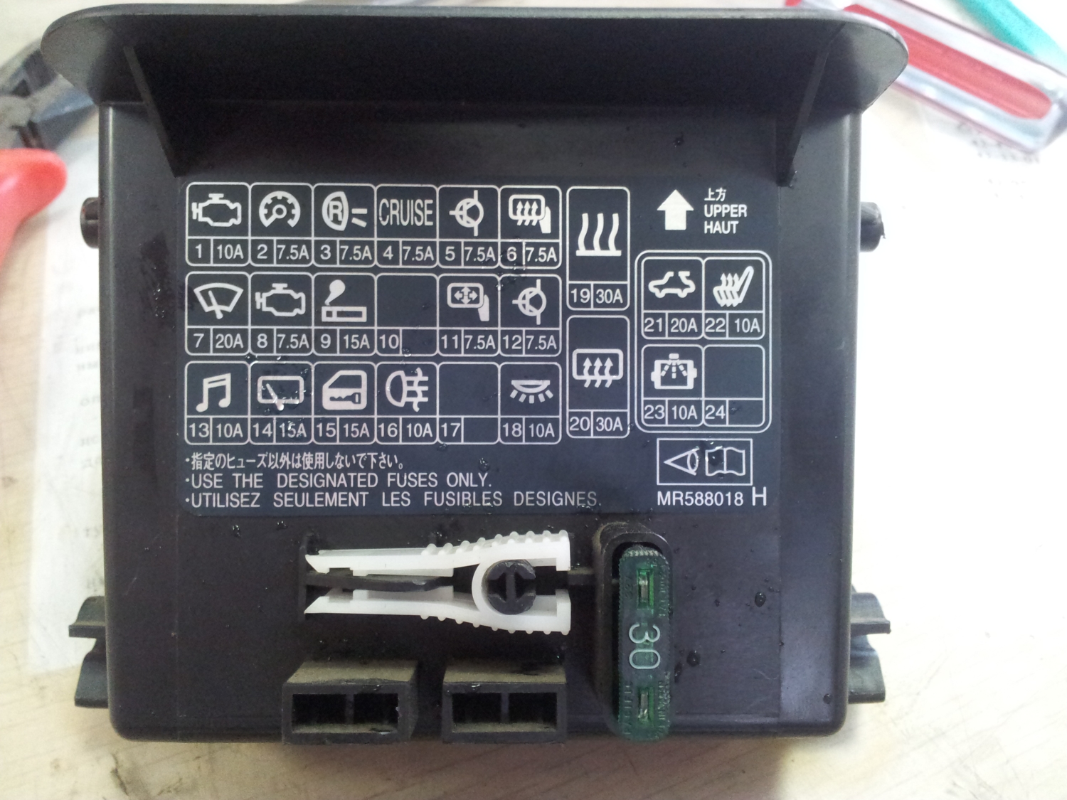

Народ помогите. Перестал работать обогрев заднего и бокового-заднего стекла. Предохранитель идет на обогрев 30А он целый, при нажатии на кнопку лампочка загорается, но не слышно щелчка реле... Питание, на контакты на стекле, не поступает. Кто знает, подскажите, где стоит реле на обогрев задних стекол???

Сообщение C00LM4N » 05 дек 2012, 07:16
На крышках коробочек с предохранителями вроде как релюшки тоже обозначены, нет?

Сообщение C00LM4N » 05 дек 2012, 07:22
Ну они там точно помечены, я просто не помню, нарисованы ли на них узлы, за которые они отвечают. Но вроде должны быть.

Сообщение Mega_Booster » 05 дек 2012, 07:44
вот это я понимаю исчерпывающий ответ... а на рисунке в машине указанны только предохранители....

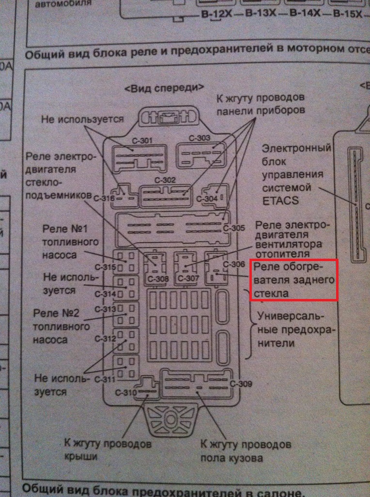

Сообщение Турботрэк » 05 дек 2012, 07:48
Друг, тебе под капот надо лезть в блок предохранителей. Там реле стоят. И схема разумеется коробки подкапотного пространства, которую Андрей тебе выложил

Сообщение ChiM » 05 дек 2012, 07:49
Турботрэк писал(а):Друг, тебе под капот надо лезть в блок предохранителей. Там реле стоят. И схема разумеется коробки подкапотного пространства, которую Андрей тебе выложил
Нет это схема блока в салоне

Сообщение Mega_Booster » 05 дек 2012, 08:06
Зараза реле целое...

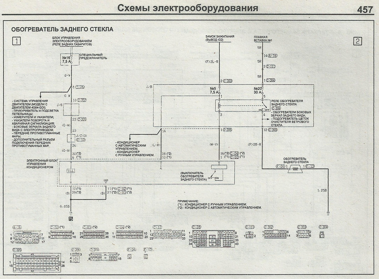

Сообщение Mega_Booster » 05 дек 2012, 08:43
народ скинте схему обогрева заднего стекла она где то в конце книги...

Сообщение Dimarik » 05 дек 2012, 08:45
Mega_Booster писал(а):народ скинте схему обогрева заднего стекла она где то в конце книги...
В сканированной книге - ОНИ АРХИ плохого качества.
Надо просить тех у кого бумажная книга и с неё сканить

Сообщение Mega_Booster » 05 дек 2012, 08:48
В том и дело скачал сканированную и был приятно удивлен качеством картинки(((
