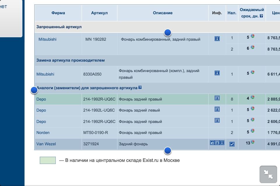

Во вложении варианты, предлагаемые экзистом. Отпишитесь кто сталкивался?
Вариант ДЕПО

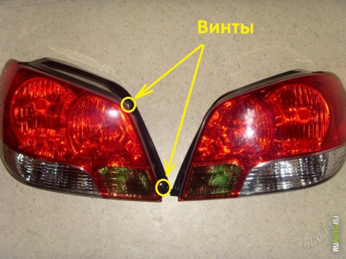

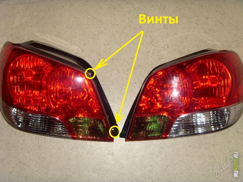

Откручиваешь 2 винта и снимаешь фанарь - ВСЁ ЭЛЕМЕНТАРНО

Винты эти прикрыты крышкой багажника, а со стороны крыла фонарь сидит на двух клипсах - аккуратно тянешь на себя фонарь и все лампочки оказываются в открытом доступе.
ПС Депо могут отличаться текстурой пластика, тогда меняй сразу два. И еще- экзист цены ломит, поищи ещё.

Из заменителей Ван Везель даёт даже фото - отличий не нашёл вроде я от стока....кто с такими сталкивался? А если депо брать 2 шт то наверное можно тогда уж и б/у сток поискать за эти деньги имхо

михаил82 писал(а):Из заменителей Ван Везель даёт даже фото - отличий не нашёл вроде я от стока....кто с такими сталкивался? А если депо брать 2 шт то наверное можно тогда уж и б/у сток поискать за эти деньги имхо
Внешне похож на рестайлинговый фонарь - они пошли в стоке с 2004 года

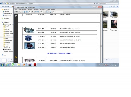

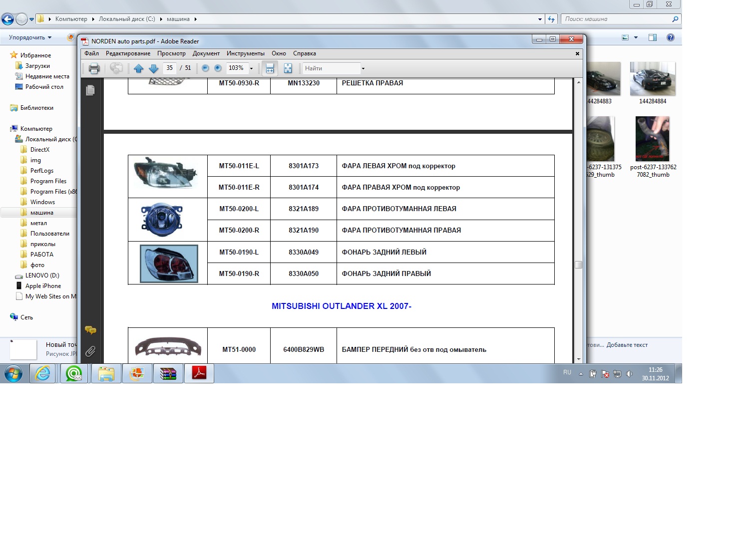

По заменителю Norden MT50-0190-R тоже прояснилось - полазил по ихнему каталгу, от искал фото - с рестайловой фарой мало общего у неё оказалось - ф топку норден ...........зато у них в каталоге есть туманка на трек и по моему она один в один с нашей)))))))))))

Открываешь багажник, вокруг фонаря окантовка из пластика, в ней два винта, откручивай их

михаил82 писал(а):По заменителю Norden MT50-0190-R тоже прояснилось - полазил по ихнему каталгу, от искал фото - с рестайловой фарой мало общего у неё оказалось - ф топку норден ...........зато у них в каталоге есть туманка на трек и по моему она один в один с нашей)))))))))))
это на аут туманка
Pashka! - Клубень Stage 3
- Сообщений: 687
- Благодарил (а): 160 раз.
- Поблагодарили: 94 раз.
- Имя: Паша
- Откуда: Новосибирск
Re: Задние фонари и всё что с ними связано.
Pashka! писал(а):михаил82 писал(а):По заменителю Norden MT50-0190-R тоже прояснилось - полазил по ихнему каталгу, от искал фото - с рестайловой фарой мало общего у неё оказалось - ф топку норден ...........зато у них в каталоге есть туманка на трек и по моему она один в один с нашей)))))))))))
это на аут туманка
угу - и они разные с Трековскими. По размеру.
