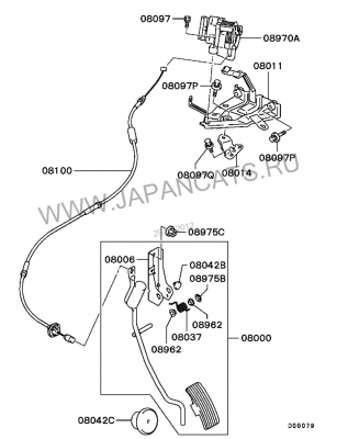

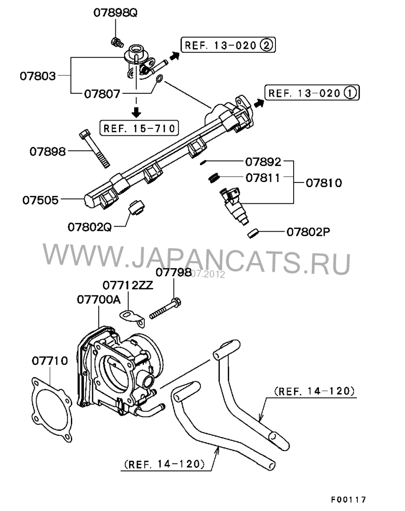

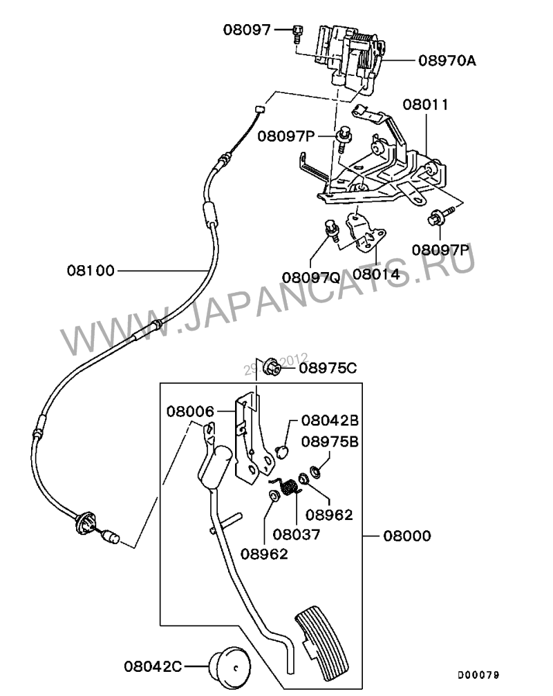

Сообщение C00LM4N » 28 июл 2012, 21:58
Джапанкатс вообще выдает схемы, будто дроссель на турбоаутах тросиковый.
Re: Горит чек нахолостых
Сообщение Yuriy ODS » 29 июл 2012, 10:54
Там дурацкая схема: вначале тросик, потом по проводам дроссель
Хз, может за плавностью хода гнались
Сообщение KVADRAT » 29 июл 2012, 11:00
Серег, все там правильно выдает.
На дросселе нет ни одного провода.
Сообщение C00LM4N » 29 июл 2012, 15:39
Я думал электронный дроссель - как на джедаях. Т.е. датчик положения педали газа и шаговый мотор на дросселе, никаких тросиков.
Сообщение KVADRAT » 29 июл 2012, 16:11
вот так это выглядит.
Сообщение KVADRAT » 29 июл 2012, 16:13
08970А стоит около правой фары, рядом с заливной горловиной омывателя.
07700А дроссель, на нем нет ни одного провода.
