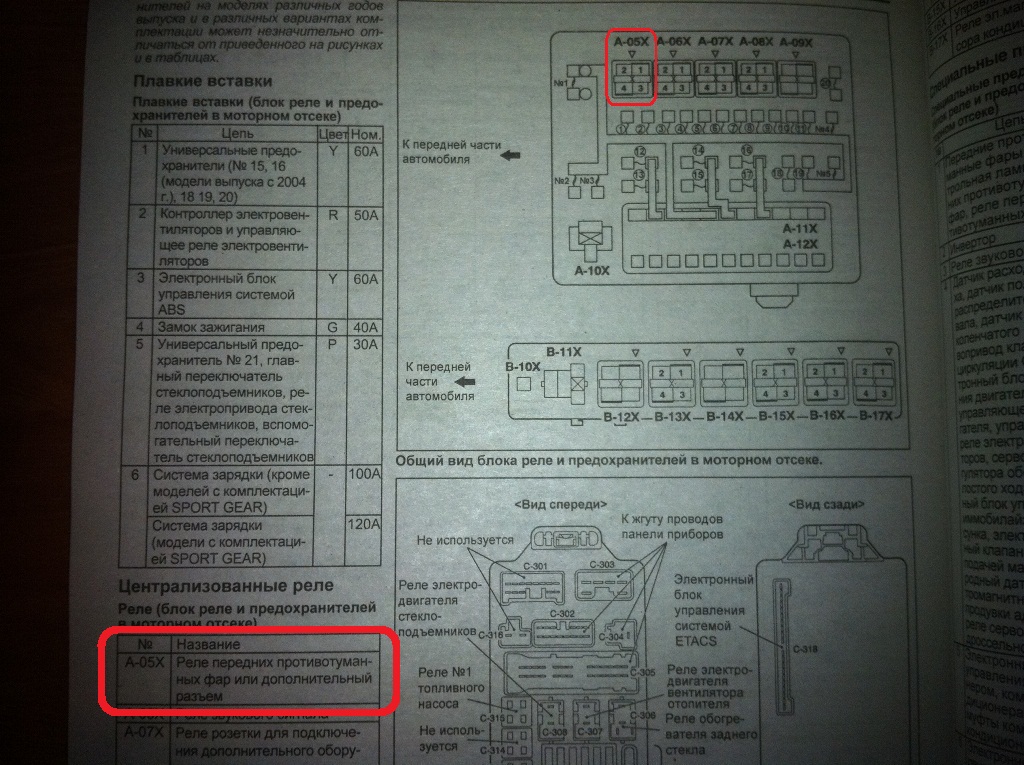

Ребят. Прошу Вашей помощи. Аут-клуб совсем молчит. На Вас надежда :)
Турботрек, родные живые и рабочие, целые туманки. Стояли лампочки 55w голубые, что то типа ксенонового света, мало того что они нихрена не светили нормально, так еще и цвет не такой как у фар :), короче решил я поставить обычные лампочки. Купил с таким же цоколем но 100w. Горели они прекрасно, но ровно день. На следующий день поехал на море и на заправке заметил что туманки не горят, хотя лампочка в салоне показывает что они якобы работают. Ну думаю, предохранитель сгорел. Проверил сначала предохранитель отвечающий за туманки. Он цел. Проверил все остальные, тоже все целое и в порядке... Куда копать то?
Под итог:
1) Лампочка на приборке о включенных туманах горит.
2) Предохранитель целый.
3) Установленны лампочки 100w, которые горели

Умерло реле включения туманок!
Re: Не горит левая фара
Сообщение Турботрэк » 27 авг 2012, 12:29
Есть такая мысль. Какое из реле - оно? И почему Предохранитель целый? Разве не он первый должен был сгореть?
Сообщение ChiM » 27 авг 2012, 12:33
Сообщение Homa » 27 авг 2012, 12:34
Не знаю какое на треке реле за противотуманки отвечает!
На крышке блока предохранителей должно быть нарисовано!
Уже ответили...
