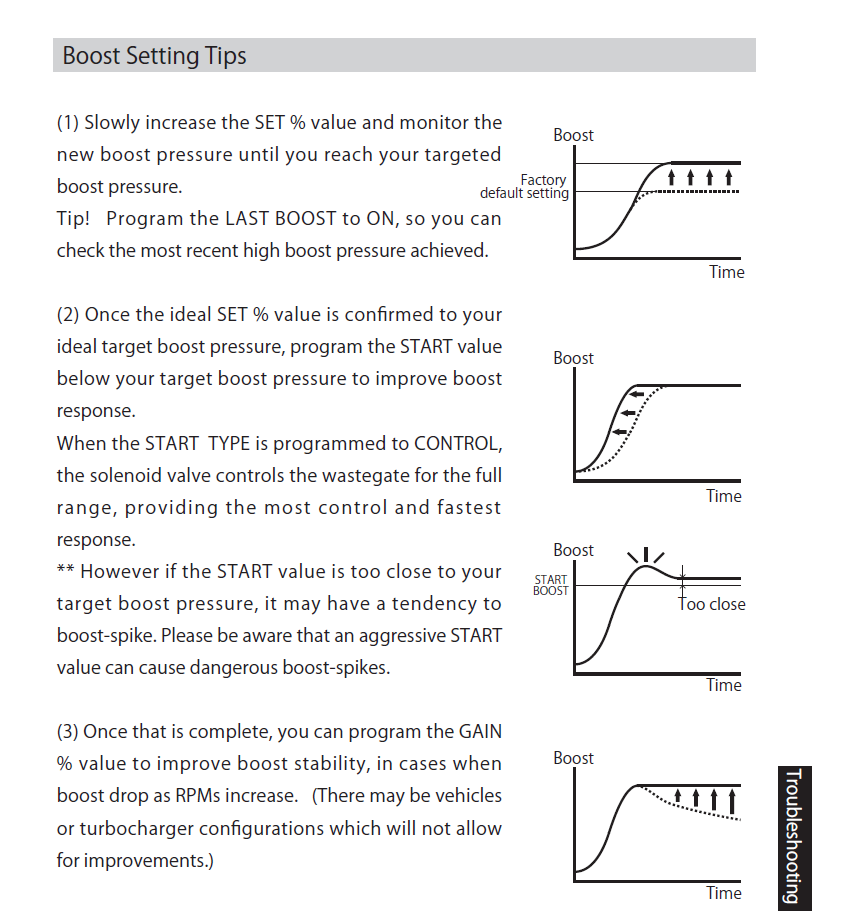

может кому понадобится
Re: Помогите настроить Greddy Profec-B Spec-II
Сообщение partizan55 » 04 мар 2013, 12:30
START BOOST - очень удобная шутка, мне понравилось, она показывает с какого наддува начинает работать соленойд, так как пружинное у нас 0.6-0.7 я выставил 0.6 по трассе очень удобно едешь спокойно ни каких клацаний едешь на пружинном ( экономия топлива на глаза), нажал на газ сильнее больше 0.6 потом резко поднимается до заложенного SET и полетели ...
Сообщение nikshapilov » 02 апр 2013, 07:58
Артем
Boost Lo
Set 30
Gain 20
Start 1.00
Peak 1.35
Warning 1.40
Limiter 10
Boost HI
Set 50
Gain 25
Start 0.00
Peak 1.35
Warning 1.40
Limiter 15
Для входа в меню настроек подсветки, отображения последнего буста и т.д
Sel - 3 секунды (появится меню OFF), затем Mode - 1 сек. и управление джойстиком
Сообщение partizan55 » 02 апр 2013, 19:27
все выставляется опытным путем
для начало я думаю лучше так сделать если стоит сток
в режиме LOW
SET 45% давление будет в районе 1.0 +-
повысь или пониз SET % для получения нужного давления
далее
GAIN 10% давление должно держатся до 7000 тыс ровно 1.0 +-
но всеравно если увидел что стало повышатся снизь до 9% если понижатся то 11% и так далее
этот парамет выставлет держак наддува
START этот параметр отвечает за начало работы солинойда по умолчанию 0.0, так как у нас пружинное 0.6 можно установить его так же 0.6 так как смысла нет что бы он после 0.0 постоянно клацал, да и в более мене спокойном режиме до 0.6 что бы не включался.
Peak сам выставиться, что бы его обнулить зайди на этот параметр и просто нажми на крутилку чуток подержи и он сбросится на -.--
Warning поставь 1.2 для начала потом уже его будешь двигать как тебе удобно
Limiter сброс давления в % если привысит варнинг тоесть поставь допустим 2%
Profec_manual.pdf
Сообщение nikshapilov » 03 апр 2013, 09:41
Коля, в режиме HI за 1.3 не переваливает
в Lo да, ты прав.. режим для супруги.
Скрэмбл - насколько я понял это режим ебашущий на постоянно максимальном бусте (в секундах)
Сообщение partizan55 » 03 апр 2013, 10:16
там еще в режиме OFF есть START TYPE и два подрежима NORMAL и CONTROL ( на контрол турбина быстрее раскручивается но с передувом если педаль в пол)
Сообщение partizan55 » 18 апр 2013, 15:21
сейчас сравниваю инструкию к Greddy Profec-B Spec-II и Greddy Profec New чета со старт бустом не все ясно
Profec-B Spec-II про старут буст написано что до этого значения дваления будет полностью закрыта калитка для ускоренно набора давления
а у мен на Greddy Profec New получается так если ставлю 1.0 она вообще его не набирает, болтается как пружинное 0.6-0.7
если ставлю 0.6 и меньше то давление до него дабирается и дальше растет. Странно либо у меня что то не правильно подключено либо хз....
