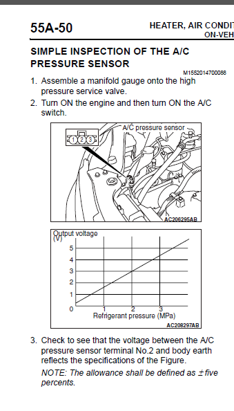

Сообщение Rcus » 08 июн 2015, 16:34
Вот характеристика датчика давления аута. Каталожный номер MR306624, утверждается что применяется также на треках.
А дискретные датчики давления разве не двухконтактные?

Сообщение t527rus » 08 июн 2015, 16:39
Я исследовал трехконтактный датчик с Шариота,на вид он такой же как на треке.Сейчас гляну кат. номер.
t527rus
Сообщений: 1378
Благодарил (а): 174 раз.
Поблагодарили: 316 раз.
Откуда: Магадан
Re: Кондиционер
Сообщение t527rus » 08 июн 2015, 16:46
Хм.У меня стоит MR315500,в каталоге значится как SWITCH,хотя с виду очень похож на трековский.Но,может,действительно другая конструкция.
