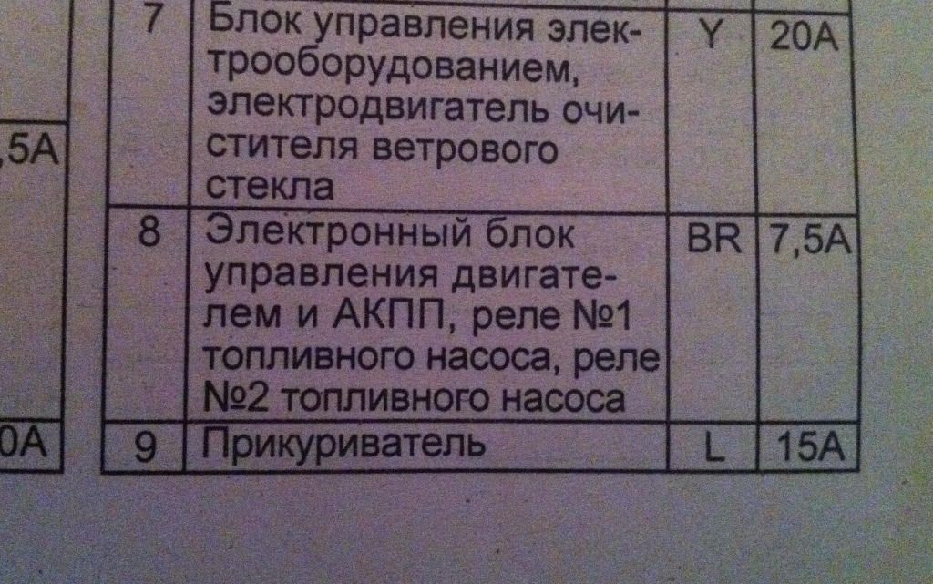

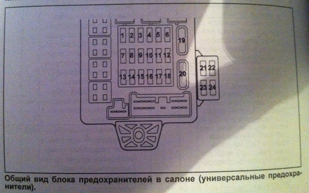

Собственно перестал работать прикуриватель, под капотом данный предохранитель не обнаружил, полез под руль, а там крышки нет со схемкой. Есть схема у кого? Или просто номерок подскажите, который на прикуриватель идёт.

Сообщение C00LM4N » 25 авг 2012, 20:54
Быстрее бы вытащил все преды и посмотрел их )
На прикуриватель 15А идет.

Сообщение ChiM » 27 авг 2012, 01:00
Стас писал(а):Собственно перестал работать прикуриватель, под капотом данный предохранитель не обнаружил, полез под руль, а там крышки нет со схемкой. Есть схема у кого? Или просто номерок подскажите, который на прикуриватель идёт.
9-й универсальный предохранитель 15А

Сообщение AntonSergeevich » 22 окт 2012, 20:43
Куда подрубить подогрев сидений? Довел провод до блока предохранителей, но у меня нет предохранителей и блока 22-24...
Там 20ампер надо, Емелю вшил в зимние сидухи
