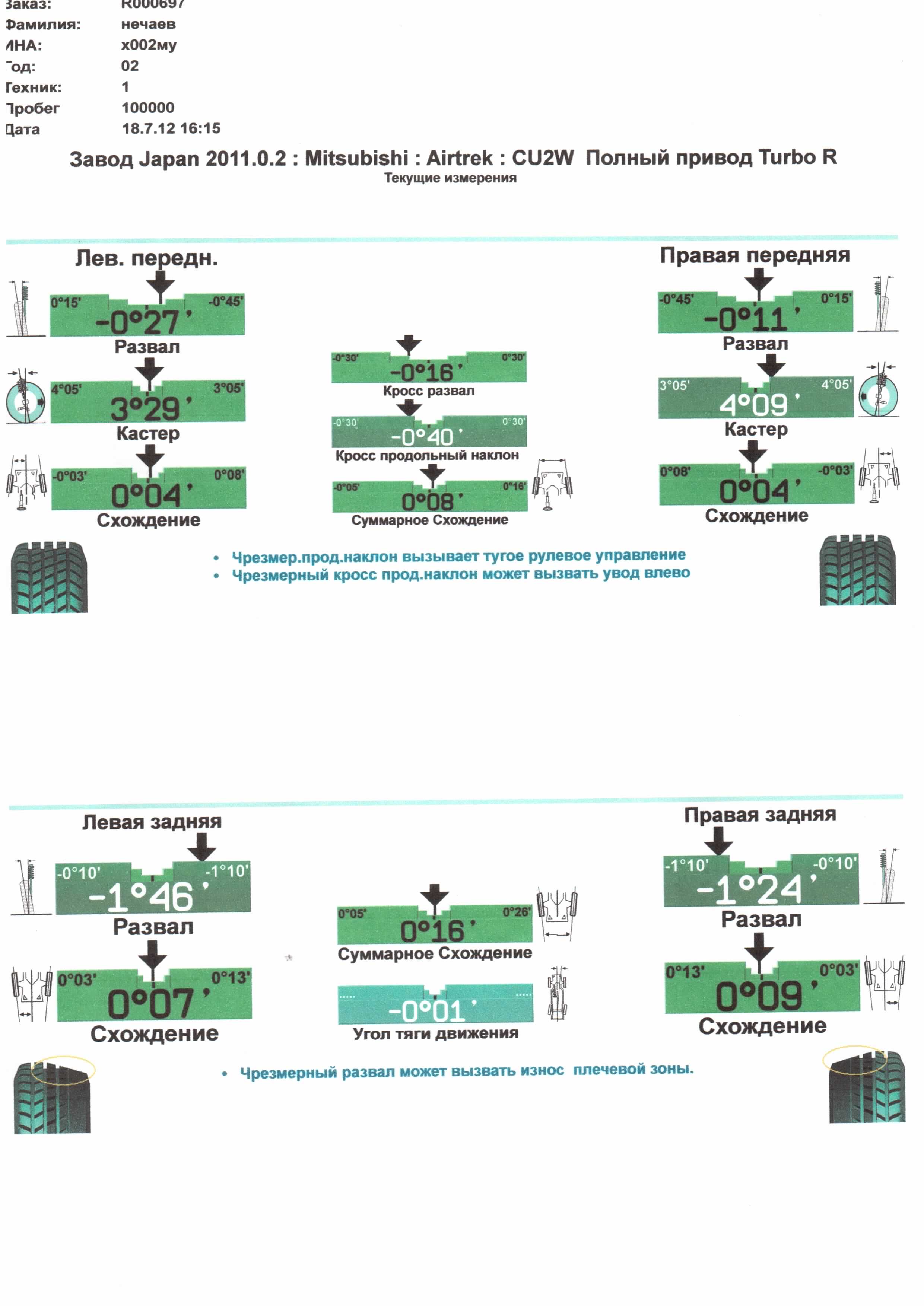

Собственно предлагаю обсудить развал, кто как делает:
тупо как на развале поставили так и ездит или вносит какие то корректировки. Вообщем поставил на днях сток подвеску (чет дороги у нас совсем умерли) и поехал на развал, во вложении лист с развала, ржу ни могу - обратите внимание на некоторых разделах значения выходят за допустимые показания НО они все равно зеленые!!!
После развала появилась какаето мондра помоему с задних колес, надо править развал куда то за доп значения но куда не знаю.

Делал сход-развал раз 7, перебрал всю подвеску (уже как 2 раза) в право всё равно тянет..... по распечаткам всё отлично, из доработок: поставил болты меньшего диаметра(от нивы вроде) на крепление передних стоек, для возможности регулировки развала и выставили развал передних колёс "домиком" - вот так- /---\ - завалили где-то на 1 градус, если не ошибаюсь (распечатки с собой нету, если интересно потом могу выложить).

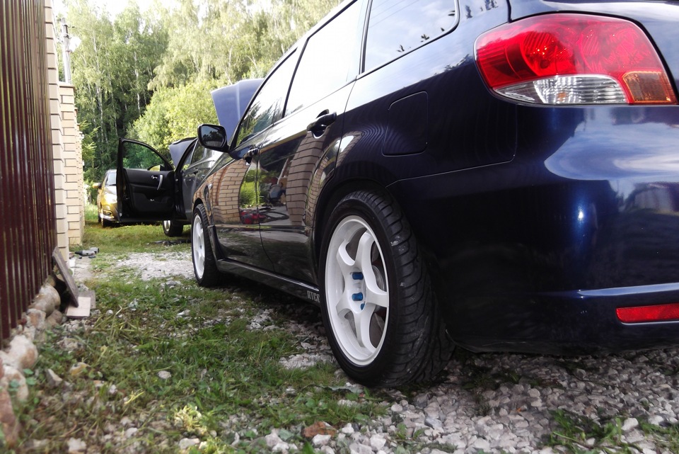

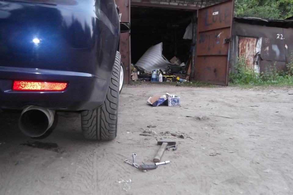

У меня сзади колеса завалились вовнутрь после установки эвовских пружин заниженных,проставки стоят 2.5см сзади и спереди,колесо сзади уходит ровно в арку,на родных пружинах выпирало на полтора- два сантима!

У меня лев переднее -0.27 а правое -0.11 результат правое кушается по внешнему контуру.
