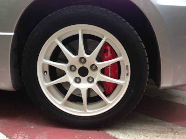

Ну вот и я колодки подозреваю. Щас кулмен соберет себе на колтдках от зетки, будет понятно.
Колодки притерлись- почти не скрипят, тормозит как о стену.

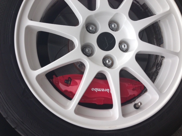

Тоже вчера поставил от эво х
KENTos - Клубень Stage 2
- Сообщений: 466
- Благодарил (а): 107 раз.
Круть. А суппорта тоже от 10-ки?

Оказалось, что нет)

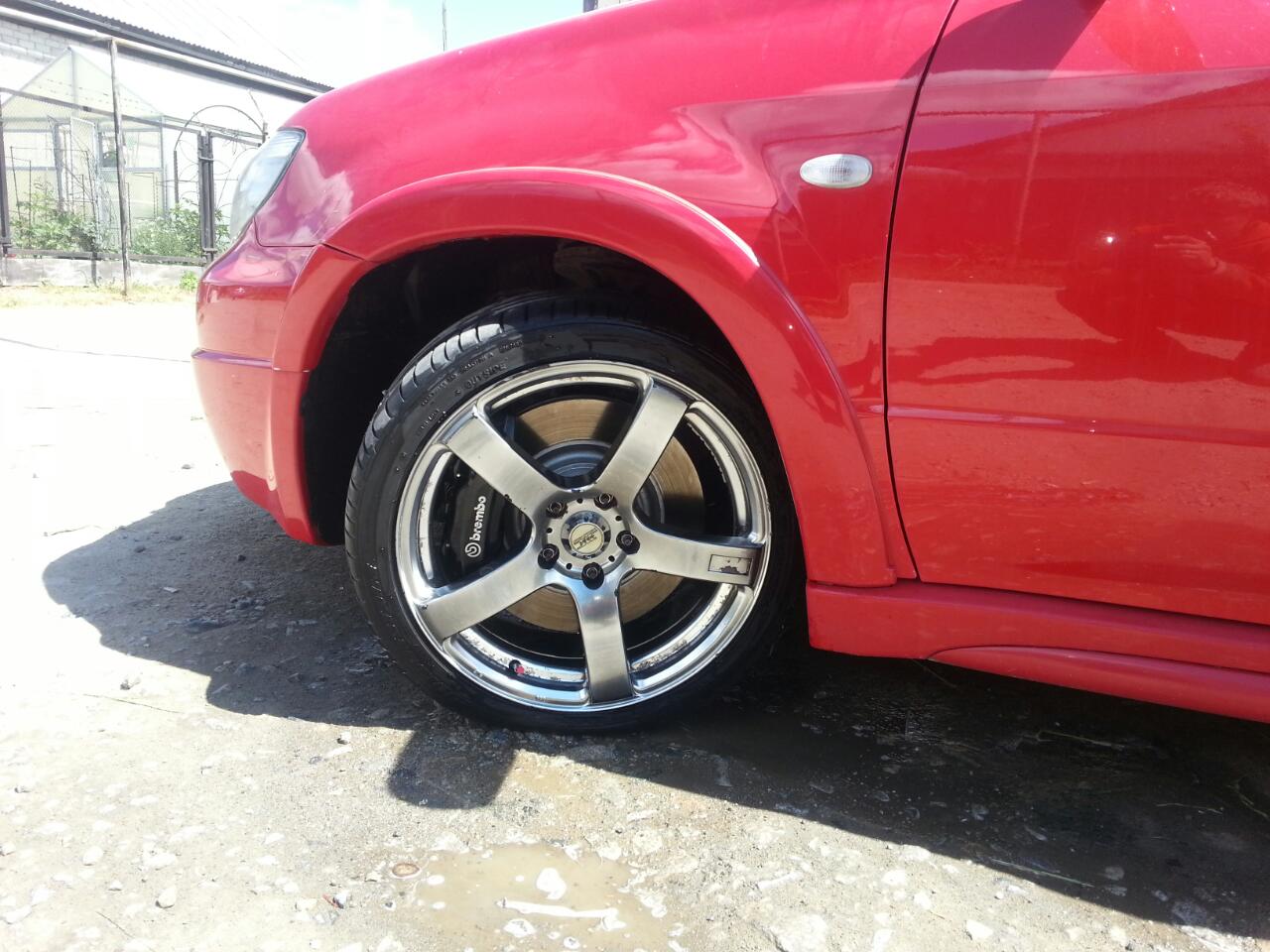

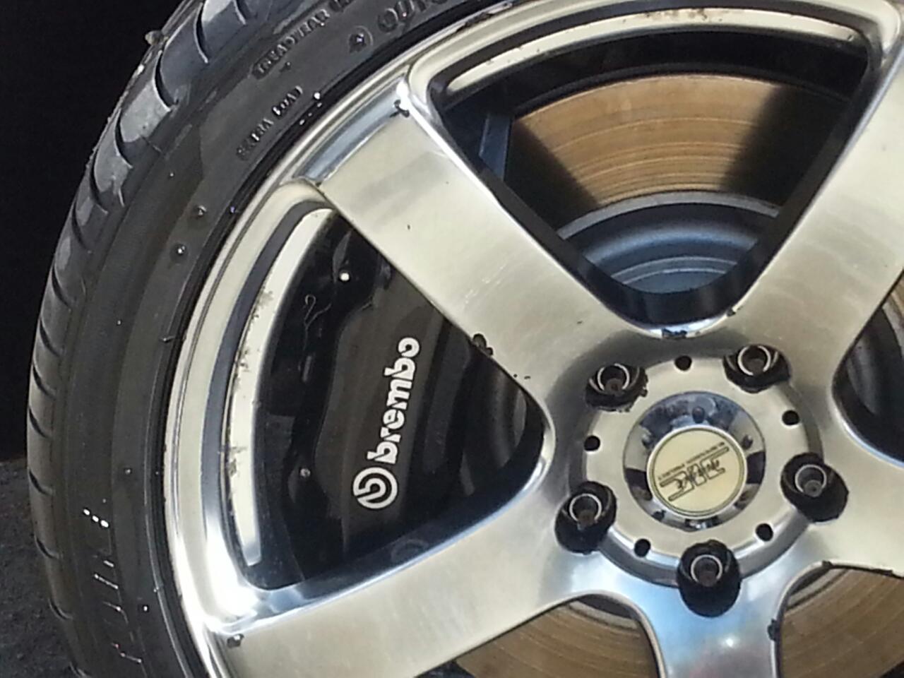

Не,Сергеич.Там тоже интересная конфигурация:диск EVO X,колодки EVO 6-9,суппорта 4поршня по 44мм ТАБУРЕГ,моща зверская,круче штатного Еволюшки.

to KENTos:колодки расходник,не парься.Попробуй CMX1001-что-то ок 2200р,хотя не все любят керамику от Морзе,я доволен.to Сергеич:Угу,поршни смещены по направлению вращения.На твоём фото переходники радиального крепления под универсальные "безногие" суппорта.
