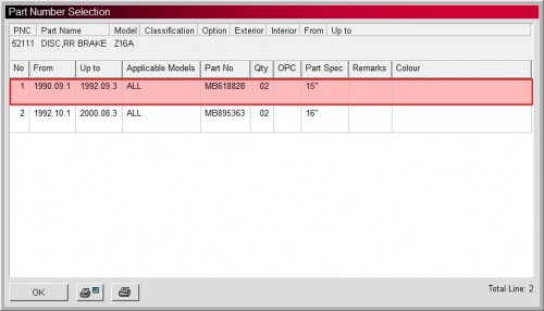

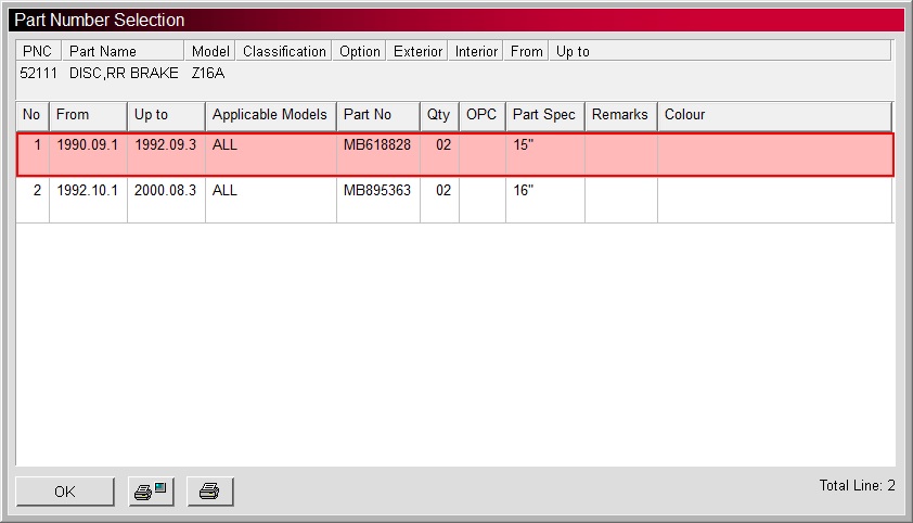

Сообщение VVV » 02 июн 2013, 10:05
Еще раз: ты что-то путаешь. И споришь ты не со мной, а с оригинальным каталогом MMC ASA.
Вбей номер в том же экзисте - получишь неоригинальные номера. У меня на складе лежат 2 таких новых неоригинальных диска. Приезжай - покажу.
Скриншот из каталога с номерами дисков.

Сообщение Kostyan_Garage » 02 июн 2013, 16:31
так тебе про рестайл говорят, а ты дорестайл диски на картинке выделил! у дорестайла куча аналогов, а с рестайлом всё плохо!!!
продолжишь спорить?

Сообщение VVV » 02 июн 2013, 21:34
Kostyan_Garage писал(а):так тебе про рестайл говорят, а ты дорестайл диски на картинке выделил! у дорестайла куча аналогов, а с рестайлом всё плохо!!!
А давай ты ВНИМАТЕЛЬНО прочитаешь ОБА моих предыдущих сообщения, и посмотришь, про какой номер я написал. Я ничего не выделял, это делает программа, я просто скриншот дал.
Kostyan_Garage писал(а):продолжишь спорить?
Зачем мне спорить, если вы оба убеждаете меня в том, что заведомо не соответствует действительности?
Еще раз: на рестайловый задний тормозной диск от GTO есть аналоги.
