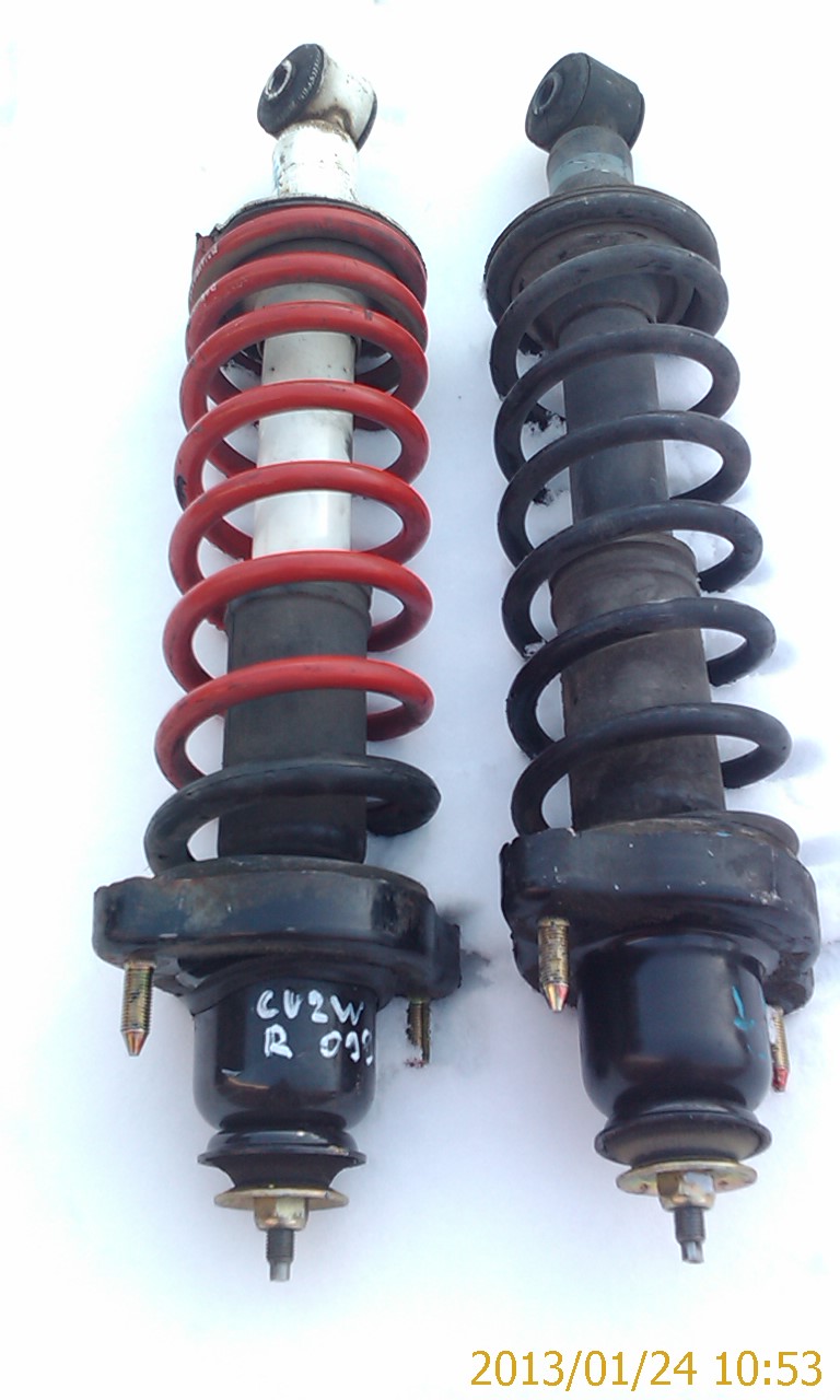

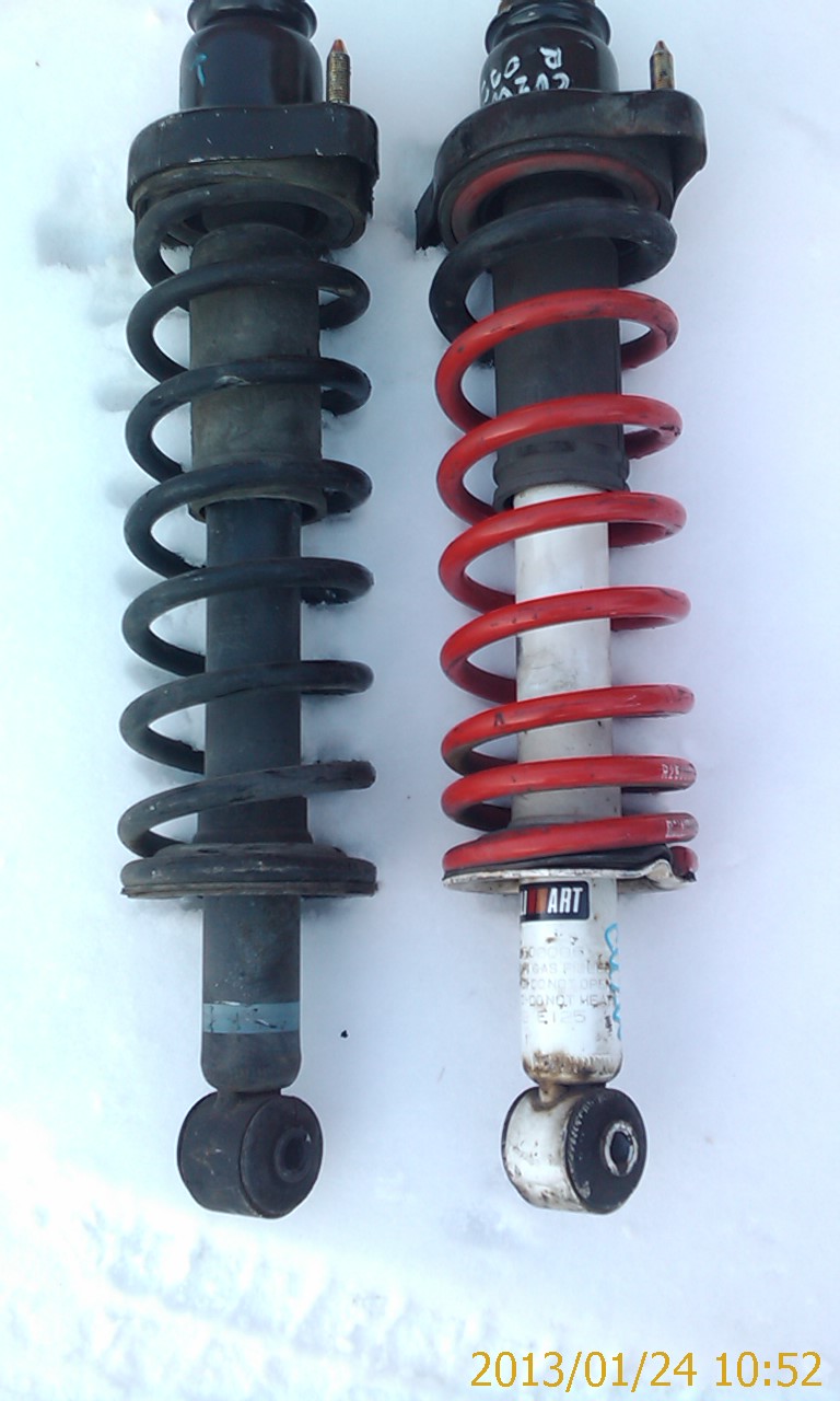

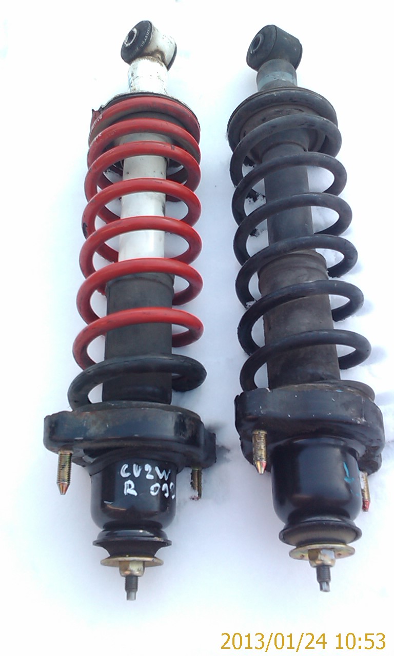

Наглядно -зад !
Сток VS Ralliart(размерность одинаковая) в витках пружины очевидная разница.
Субъективно, раллиарты тяжелее на 0,5кг...
