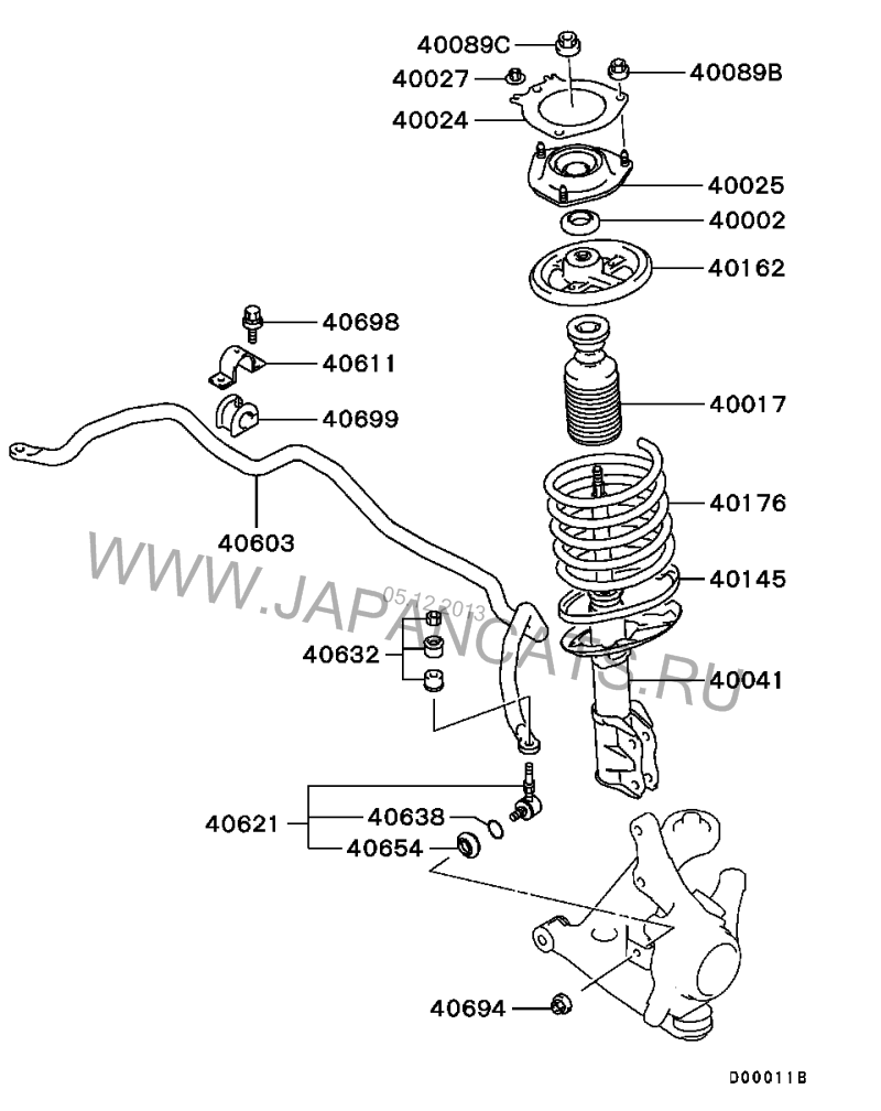

Не совсем в тему конечно, но новый топик решил не создавать. Вобщем при поворотах руля, стоя на месте, появился какой то хруст. Что ето?)

Сообщение jam » 05 дек 2013, 09:27
отбойники на передних стойках.
Re: Непонятный хруст
Сообщение ChiM » 05 дек 2013, 09:34
Это 40162? а почему при повороте руля на месте?
Сообщение jam » 05 дек 2013, 09:37
40017
смаж штоки графиткой под ними.
эта тема обсуждалась уже много раз.
Сообщение ChiM » 05 дек 2013, 09:42
Пыльники я знаю, как скрипят (они кстати скрипят, но я не про это). Тут именно хруст
