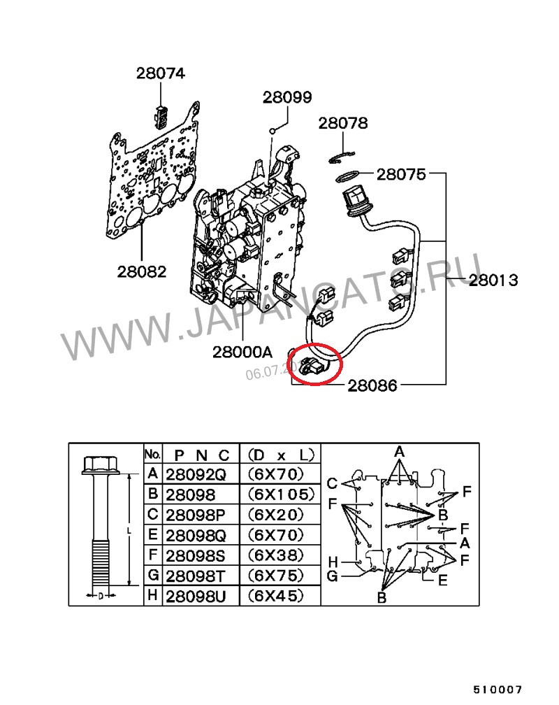

на коробке веера датчик такой же
датчик идёт вместе с пучком проводки, отдельно не купить, вот номер 8670A001

Ого , название как провода электрические и электромагнитный клапан , цена конская

Сообщение jam » 06 июл 2016, 14:31
1665р и один в наличии в Москве
далее уже больше 5 косарей и ОАЭ
но я никогда не слышал, что бы они помирали.

Опишу как было : когда все норма едем по буку смотрим температура 67~68 , потом херак датчик отказывает и показывает минус 40 на мониторе и тырчки 3 с 4 включаются с рывками , глушим двиг заводим над ставим все 2 передача только, постояли остыли водичкой побрызгали на радик акпп и всякой ерундой позанимались , не заводя авто сразу норма на 1 ставит как положено, заводим греем температуру показывает датчик потом опять отрубается в минус 40

ну тогда тебе проще, быстрей и дешевле будет найти БУ косу с датчиком
только что бы его поменять и не резать провода и не делать скрутки, тебе понадобится снять гидромозг.
либо на скрутку и под термоусадку, как вариант, т.к. обычная изолента в масле развафлится.

Антох а там точно датчик температуры есть в этой косе ? А так спасибо за совет !

Сообщение jam » 06 июл 2016, 15:22
точно
