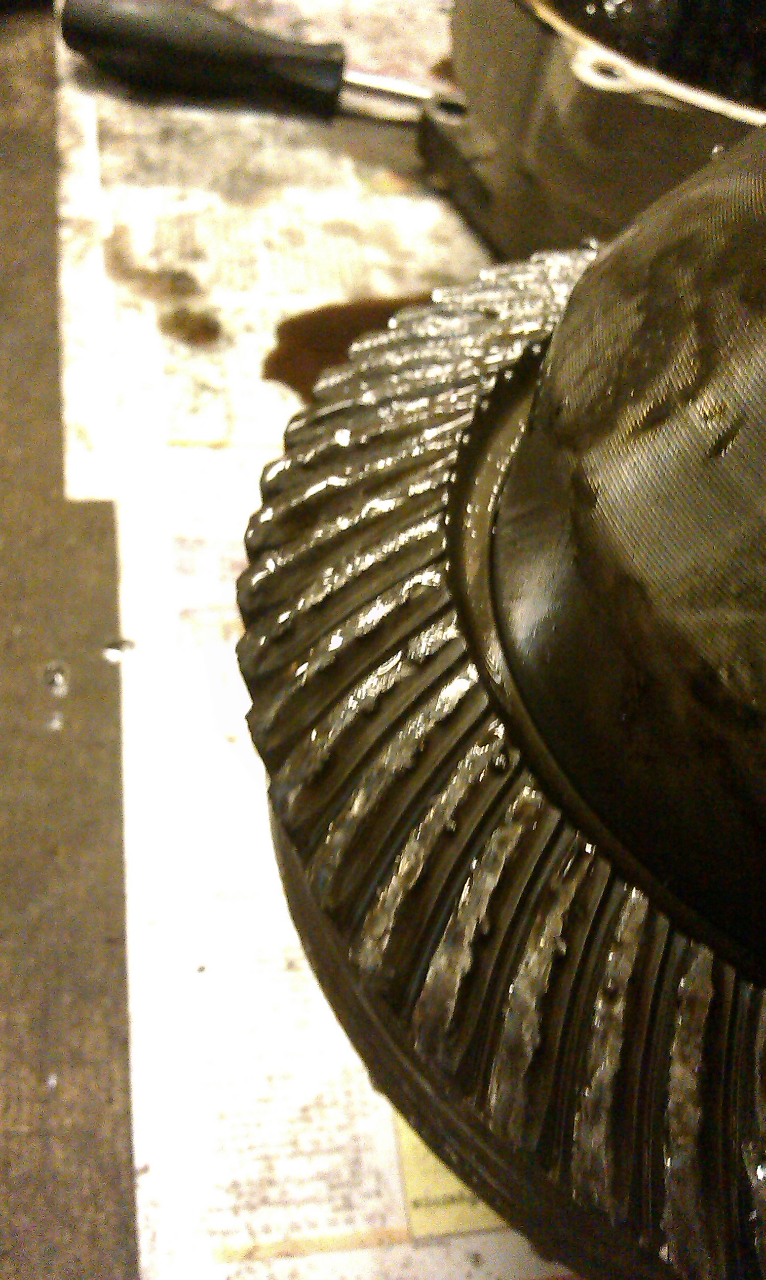

Сообщение jam » 02 дек 2012, 08:44
плохо видать на фотке.... всё в масле и бликует, но....... гыыы))) короче на гипоиде снисло к херам собачим все шлицы, на обоих шестернях, просто в мясо!!!
как утверждает владелец авто, он просто ехал себе, никого не трогал, на стоковом аиртреке.

Сообщение hakke.net » 02 дек 2012, 09:07
а масло было ваще?))

Сообщение jam » 03 дек 2012, 07:40
было было :)

Сообщение C00LM4N » 04 дек 2012, 00:18
Интересно, в чем причина...
А хвостовик целый?

Сообщение jam » 05 дек 2012, 23:45
хвостовик тоже в мясо.

Сообщение georg1970 » 06 дек 2012, 00:30
C00LM4N писал(а):Интересно, в чем причина...
А хвостовик целый?
Причина может быть такая же, как была у Ромы- раздатка с атмо.

Сообщение Серега_66 » 06 дек 2012, 12:08
Или колеса разные
