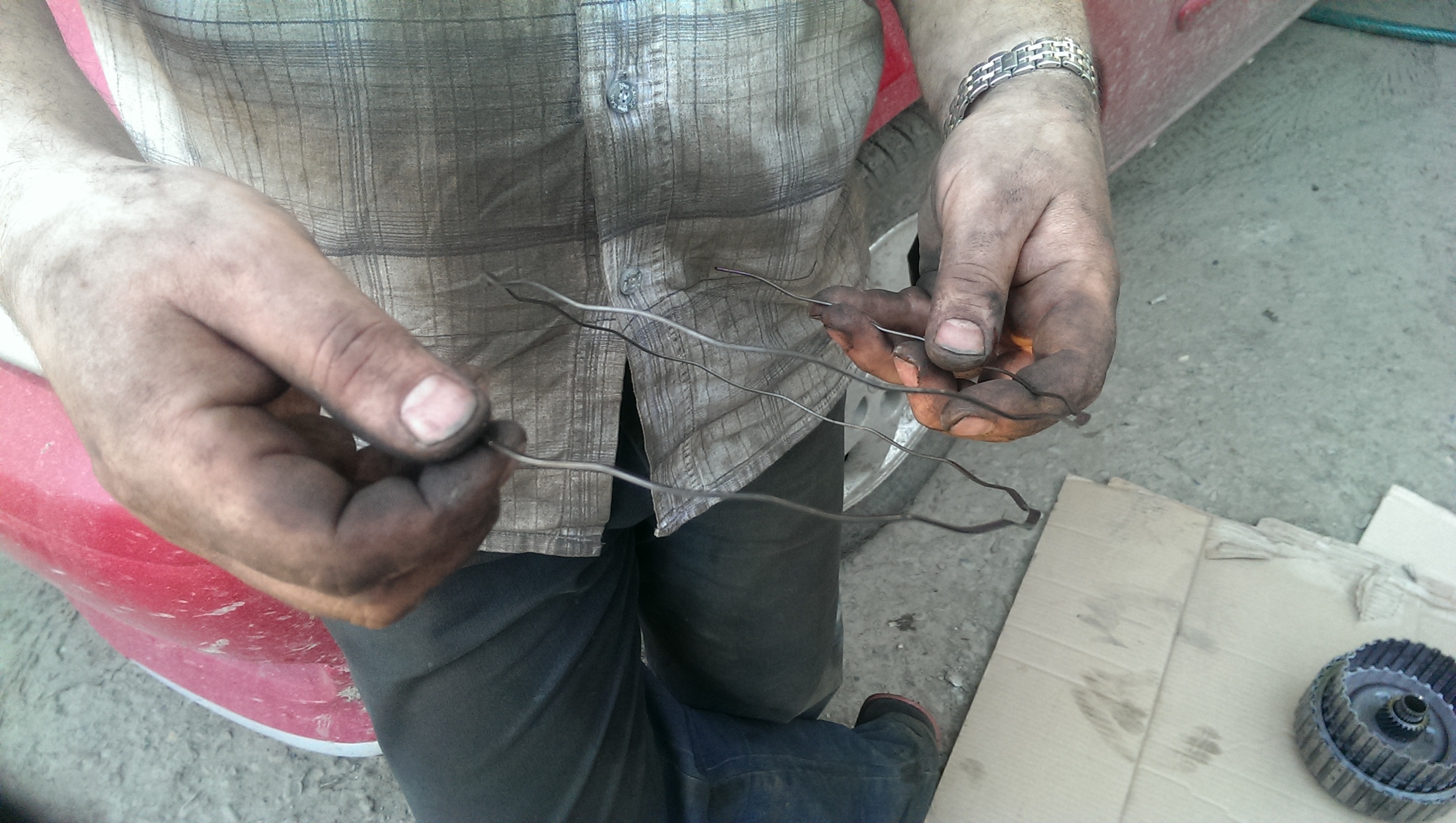

Сообщение jam » 06 июн 2014, 07:47
Сколько я акпп уже повидал, от полного хлама, до идеального состояния... но вот вчера в очередной контракт акпп ставили новые планеты, и в ней оказалась ЦЕЛАЯ злоебучая пружинка, т.е. он старого образца, но не поломана, такое вижу в первый раз :D

Re: Проблемы с АКПП... причины, следствия, решения.
Сообщение Dimarik » 06 июн 2014, 08:11
Видимо кто то с горки на нейтральки ездил с попутным ветром в спину
Сообщение shirkhan » 18 июн 2014, 21:14
а чем эта пружина лучше? Понятно что от него отказались из за ненадежности

Сообщение jam » 18 июн 2014, 22:30
новая лучше тем, что не ломается!
Сообщение Yuriy ODS » 19 июн 2014, 22:33
Отделим зерна от плевел:
Пружина это херня - коробки от нее не мрут.
Коробки мрут от вылезающих пальцев большой планетарки.
