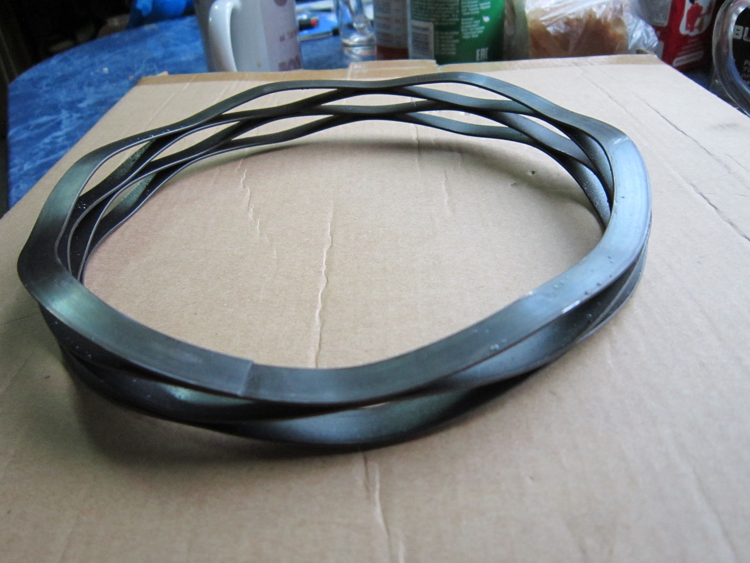

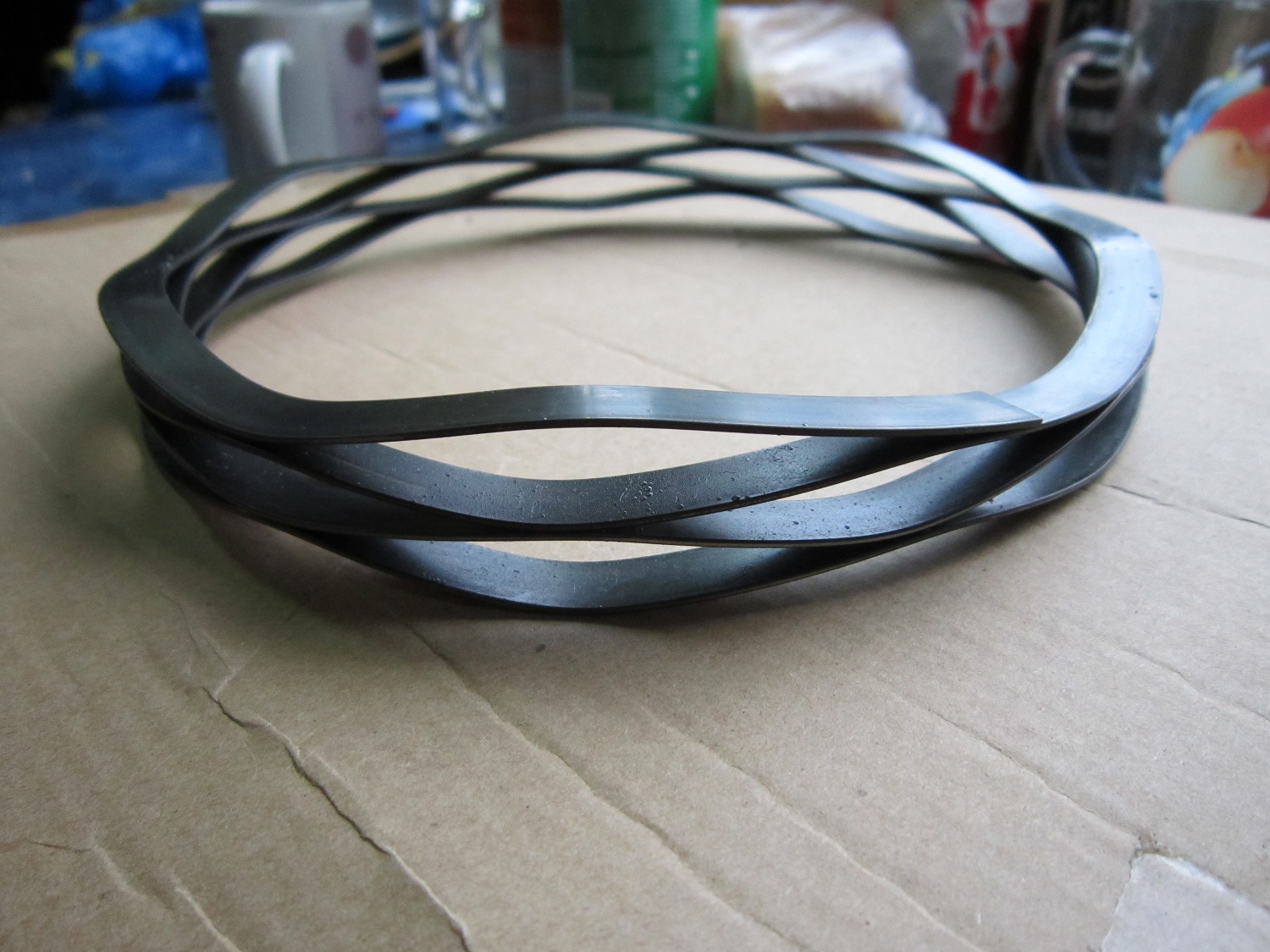

Сообщение viking4 » 24 май 2016, 14:02
Подскажите размеры пружины возвратной на лоу-реверс? которая в самом низу MD763134.

Сообщение t527rus » 31 май 2016, 12:14
Спешал фо Викинг :)

Сообщение votblin » 31 май 2016, 12:22
Что это?

Re: FAQ по АКПП
Сообщение t527rus » 31 май 2016, 13:24
Возвратная пружина тормоза первой-задней.

Re: FAQ по АКПП
Сообщение votblin » 31 май 2016, 14:12
что с ней не так ?)))

Re: FAQ по АКПП
Сообщение t527rus » 31 май 2016, 14:18
С этой все хорошо)
