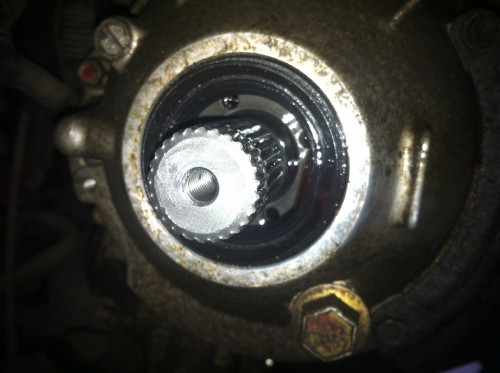

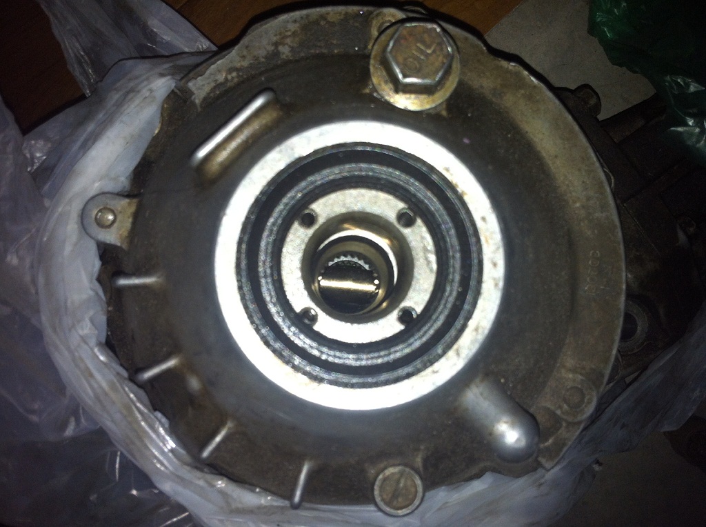

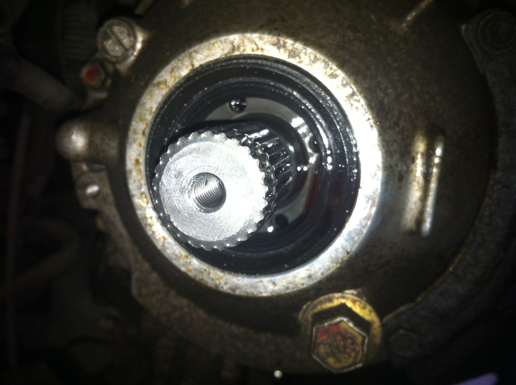

Кто скажет для чего эти 4 отверстия в корпусе дифа (если я правильно понимаю)? Через них получается атфка выходит во внутренний шрус, вернее в ту его часть, которой он насаживается на вал? о_0 но зачем? Или я чего то не понимаю?
Фото с валом
и без него

это отверстия не в дифе, а в вискомуфте, в них вставляется спец. инструмент для сборки/разборки данной муфты, оно вам не надо, не ебите мозги :D
Re: Ищем решение проблемы с трансфером...
Сообщение ChiM » 30 май 2013, 00:48
надо не надо, из них АТФ течет у меня. Или не должно течь?
Сообщение jam » 30 май 2013, 09:32
возьми отвёртку и ткни в отверстие
оно не сквозное, если мне память не изменяет :)
просто в него затекло атф, вот и вытекает.
