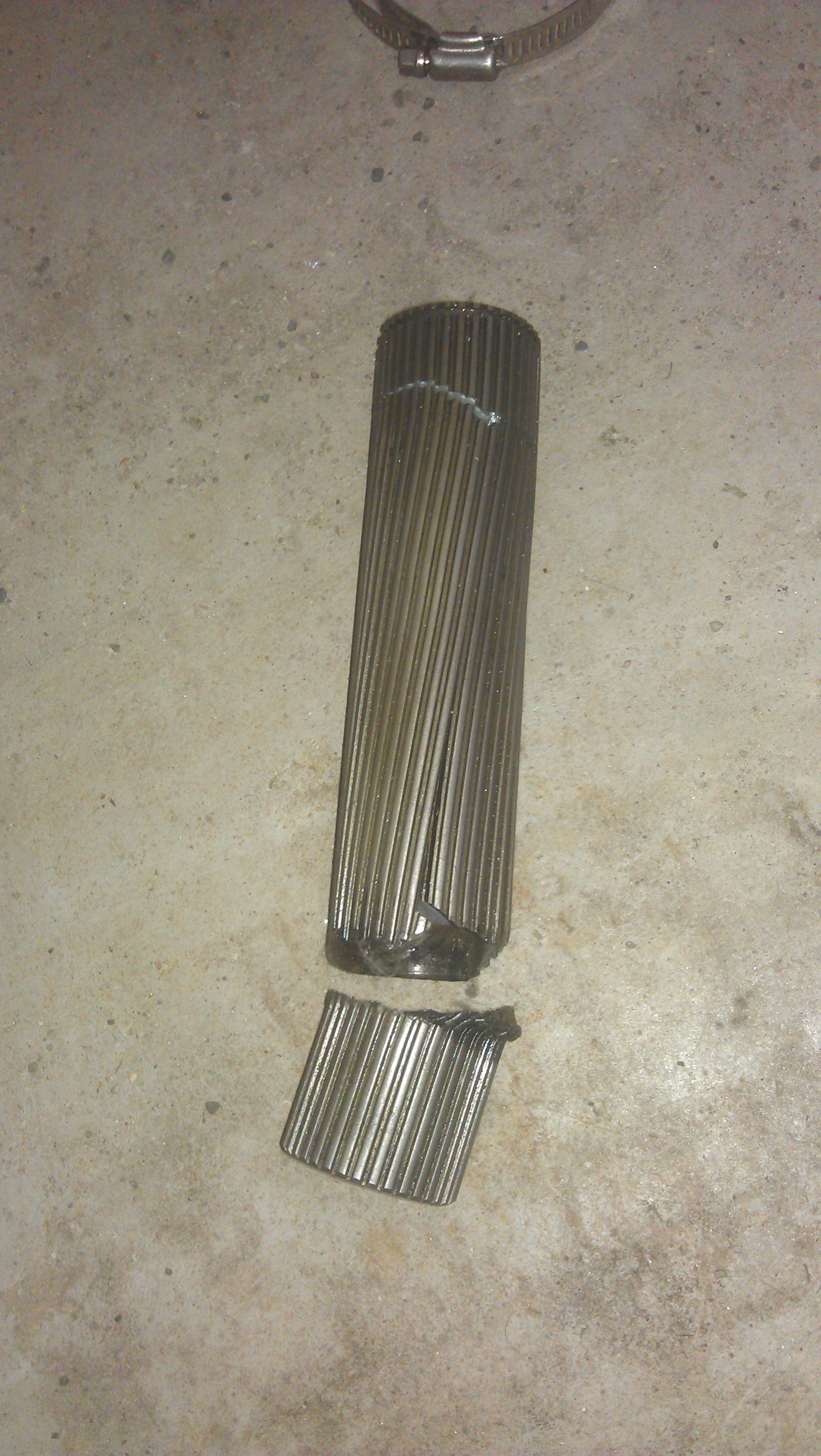

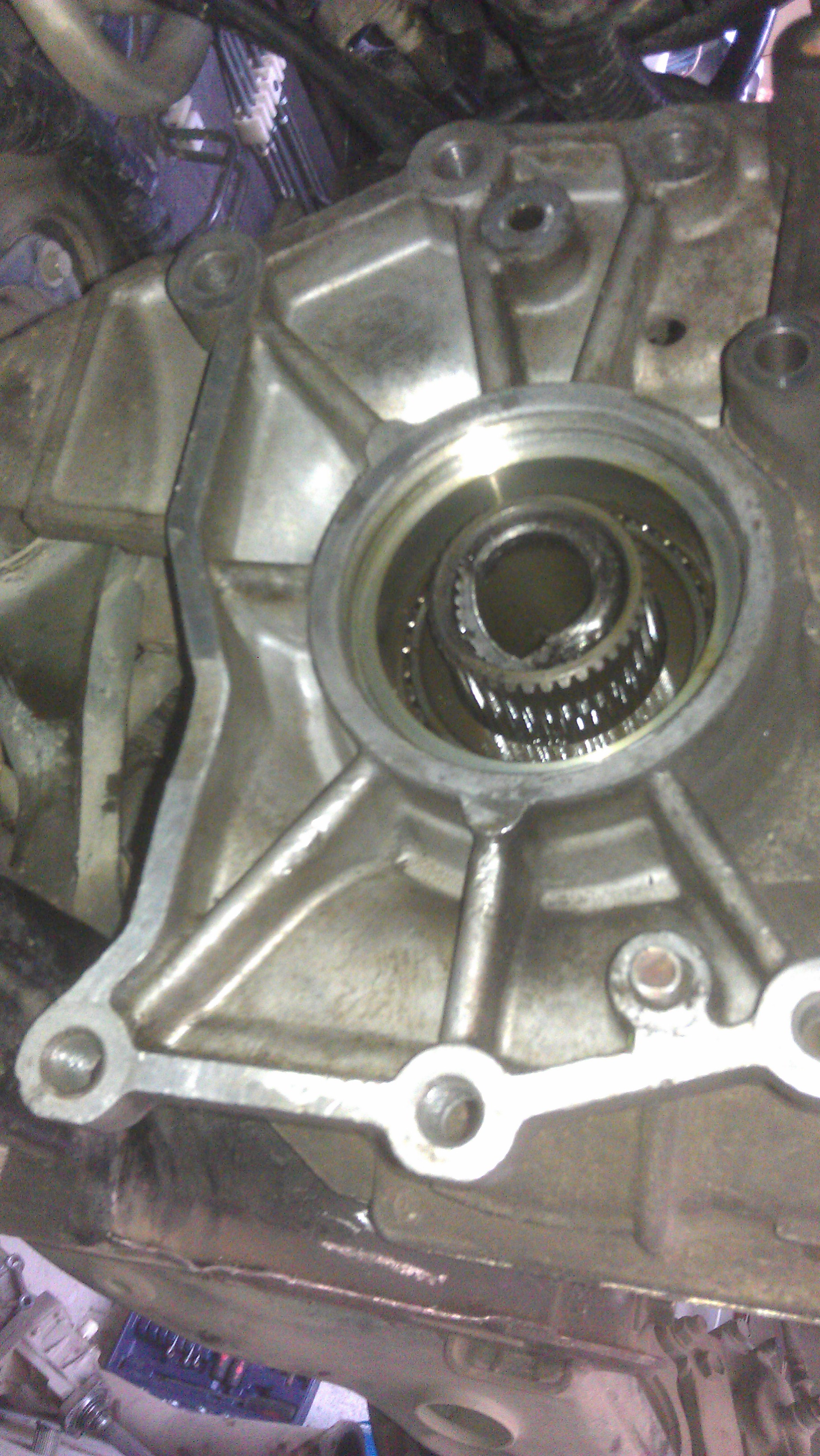

Сцепа 6 лепестков, керамика, хрен мыслится и натяг не получается, она этога не любит. Сейчас собираю все на место, заворнуло вал внутри коробки, потом выложу фото

В общем как-то так получилось, Вал взят автоматный (благо автомат был в разборе) он был короче на 4 мм, но в общем сейчас всё работает!

Re: Свап МКПП на аиртрека
Сообщение hakke.net » 03 сен 2012, 15:22
нормально так скрутило.
Сообщение В888МВ96 » 03 сен 2012, 15:52
это вал с АКПП или МКПП который завернуло
Сообщение @815@ » 03 сен 2012, 16:08
мкп, автоматный сейчас поставил!
Сообщение georg1970 » 03 сен 2012, 23:43
ну вот, оказывается это вал. А то я себе голову сломал, что за шестерня)))
Сообщение @815@ » 04 сен 2012, 04:43
georg1970 писал(а):ну вот, оказывается это вал. А то я себе голову сломал, что за шестерня)))
Извеняюсь, не правильно трактовал, пока не разобрал, не понял! И вообще вопрос, часто такое бывает, и надо ли искать прозапас?
