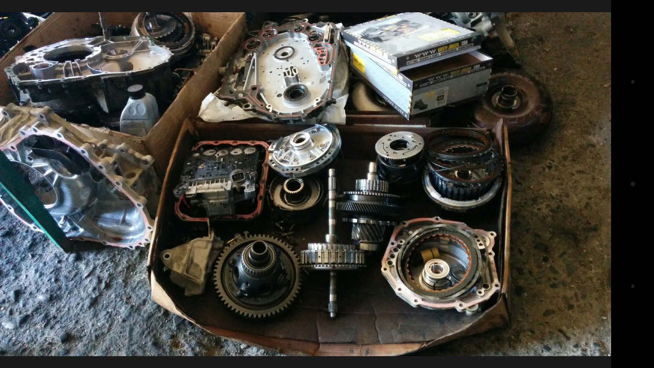

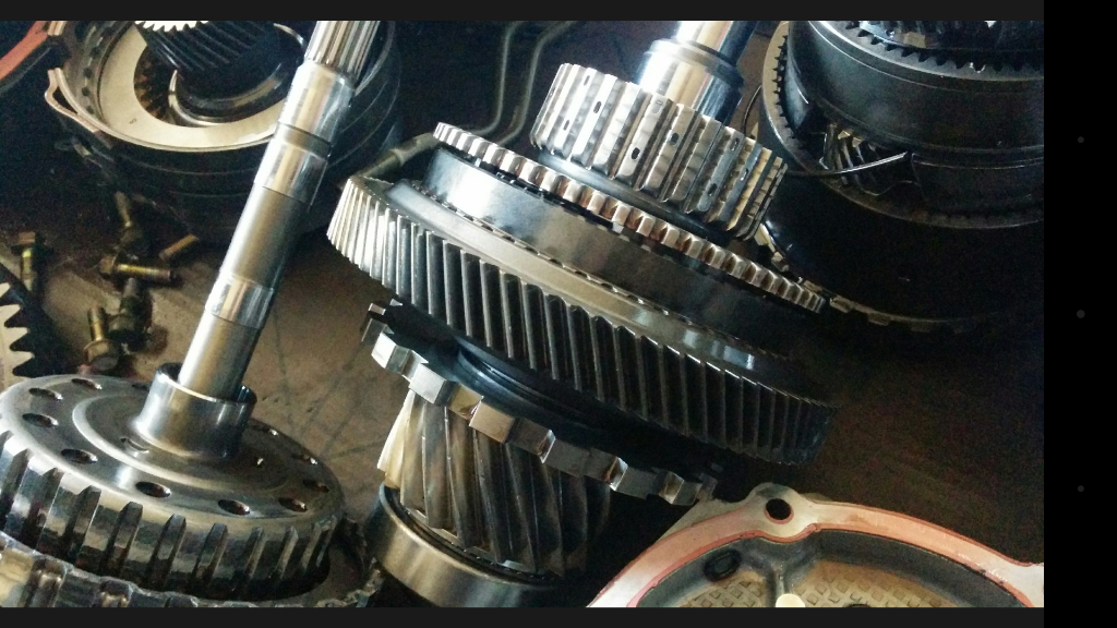

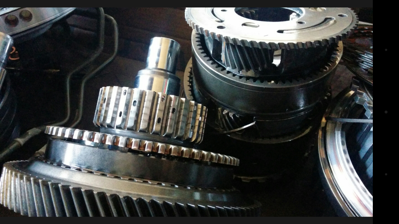

Номер АКПП AirTrek Turbo
W5A51-3-DZB
Доноры АКПП:
Запчасти для ребилда АКПП:
Поставил себе такие)

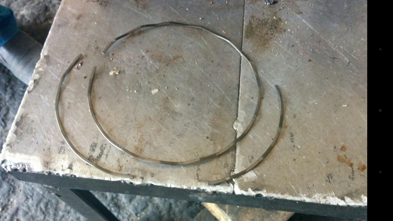

Только что от мастера,целый час спорил,не мог понять что место тонкой пружины идет цельная нового образца.

Приветствую, дорогие форумчане! Прочитал всю ветку, такой проблемы не увидел. Откатал всю ночь в режиме езда в меру активная 30 минут-стоим столько же(мотор заглушен), снова езда-стоянка, на подъезде к дому коробка не слабо так пнулась, заморгали попеременно N и D(вроде бы).. Остановился, заглушил, завел-все нормально, едет как и ехала, пинков и других проблем нет.. Что-то не понравилось мне это... Уровень масла в норме, горелым не воняет, меняно 5 тыс назад, цвет масла тоже нормальный.
Начитался тут ужасов про пружинку, фрики и все остальное, вот думаю куда теперь смотреть и что делать, неохота на переборку попадать((
Помогите-подскажите кто чем может))

Слил я тут масло, на пробке обломок пружины и маленький ежик, в масло на дно тазика выпал осадок, само масло пошло слоями... На что кроме пружинки я попал? фрики? планета? или мне могло повезти и я отделаюсь новым маслом, фильтром и пружиной?
шварц
Сообщений: 3
Зарегистрирован: 26 май 2014, 03:27
Благодарил (а): 1 раз.
Откуда: Москва, Бутово
Re: FAQ по АКПП
Сообщение jam » 11 авг 2014, 23:14
ну пружина сломана, это факт.
небольшой ёжик - если мелкий, дипа пыль, то это крошит шлицы в дифе трансфера.
на что ты попал... точнее попадаешь потихоньку:
1. замена сток дифа в трансфере на блоку от эво
2. переборка акпп и пока она не бахнула, лучше вставить туда новые планеты.
ничего нового, старая песня, через это прошли почти все форумчане!
