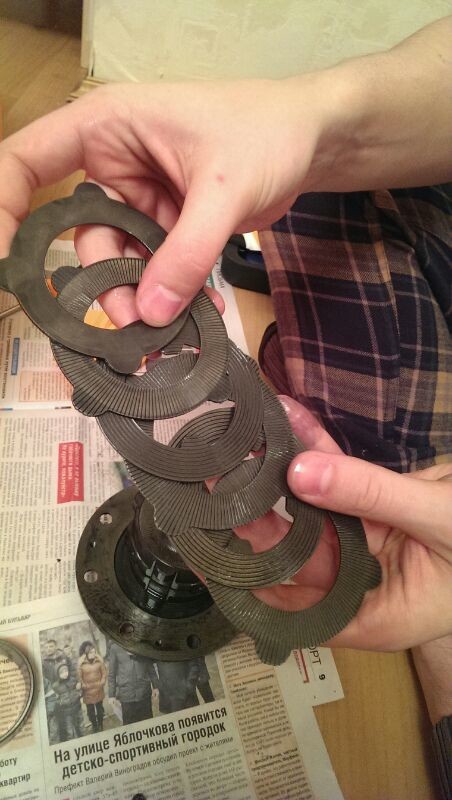

Фотоотчёт о переборке.
Фото1
- так должна выглядеть блокировка по умолчанию - фрикционные пластины идут через одну (внешняя-внутренняя и т.д.)
Таким образом, когда появляется разница между движением правого и левого колеса, посредством трения этих вот пластин получается блокирование дифференциала. Чем больше плоскостей трения - тем соответственно жёстче трение и тем жёстче блокируется. У Invictusa должно быть так.

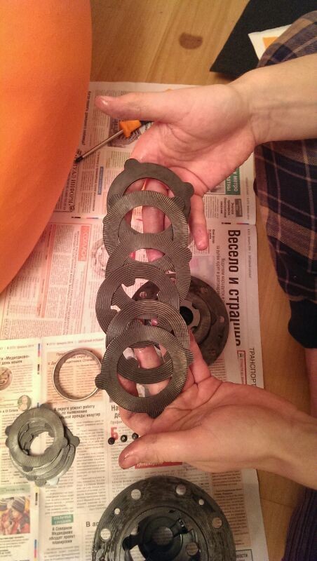

Фото2 -
- вот так будет у меня. Две пластины внешние - две внутренние. Должно блокировать, но не так жёстко.
Как поставлю - расскажу по ощущениям.

Re: Установка LSD в задний редуктор
Сообщение Nameless » 19 мар 2014, 09:04
сильно потерлись пластины в процессе эксплуатации?
Сообщение frododo88 » 19 мар 2014, 09:43
Nameless писал(а):сильно потерлись пластины в процессе эксплуатации?
Мною данная блока ещё не эксплуатировалась. Особо выработки не заметил.

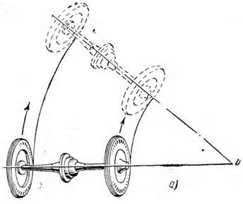

Сообщение AirMag » 22 мар 2014, 06:07
C00LM4N писал(а):Квайф ввинчивает тебя в поворот, подкидывая момента на внешнее колесо в повороте.
Приветствую, Админ! Я позволю себе ещё один комментарий - что дело не столько в Том, какого типа блока, а , прежде всего в том, в каком дифе стоит- в Переднем или Заднем! - если в переднем - будет снос, морду будет нести МИМО поворота, если в заднем - Зад будет закидывать в занос, доворачивая морду в поворот (повышая поворачиваемость).
С передней блокой ещё как-то можно на переднеприводной машине дергая ручник входить в поворот (блокируя ручником задние колёса), у нас ручник, (другой товарищ ставил, говорит ручник не блокирует из-за 4WD вроде, - не блокирует колёса, не срывает машину в занос)
я не проверял , обвешав машину датчиками, но тут механика примерно такая - на Свободном Дифе
1. усилие передается на внешнее колесо, т.к. оно проходит больший путь, т.е. вращается СВОБОДНЕЕ. ("обычный дифференциал — это механизм, который направляет крутящий момент двигателя именно на то колесо, которое легче прокручивается")
2. В некоторых условиях - сильная разгрузка внутреннего колеса - возможно , что на него момент уходит,
3. Получается что момент РАСПРЕДЕЛЯЕТСЯ МЕЖДУ (допустим, задними) КОЛЁСАМИ СЛОЖНОПРОГНОЗИРУЕМО - это теория, НО ЭТО как раз то, что чувствуешь, когда пытаешься дрифтить на свободном дифе. нестабильно (то левое толкает, то правое), мало контроля.
давайте вспомним историю - зачем изобрели свободный диф - чтобы колёса могли крутиться с разными скоростями и машина могла входить в поворот.
На блокированном (заднем) дифе - колёса крутятся (почти!) одинаково (с некоторым коэфф конечно, зависит от блоки) Таким образом, ПРЕПЯТСТВУЯ РАЗНОСТИ СКОРОСТЕЙ колёс и СОПРОТИВЛЯЯСЬ поворачиванию,
таким образом - ЛЮБАЯ блокированаая "Ось" стремится не входить в поворот, а ехать прямо! Если это Перед - это явно чувствуется СНОС, если это зад - То ЗАД ПЫТАЕТСЯ ехать прямо, а наше "подруливание" заламывает машину, ставя "боком" вот такой тут принцип!
Если приловчиться немного (привыкнуть к моменту срабатывания Блоки), машина действительно начинает Хорошо и Стабильно (не так сильно перекидывает момент право-лево) входить в поворот..
картинка путь колёс в повороте
