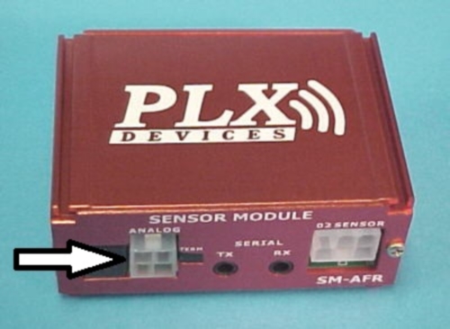

народ не закидывайте. если что... смотрел - не нашел на форуме... вообщем интересует какой провод на лямде есть что??? там их четыре белый. синий и 2 черных... вопрос встал, так как хочу к ним подключить аналоговый выход, который имеется на блоке датчика, на котором широкополосник в узкополосник переводится ...

MITSU ------------ NTK
2 черных - нагрев - 2 белых
Синий ---- сигнал - черный
Белый ---- земля -- серый

я вот не понял что куда подключить? вместо штатной лямбды на мозг подать показания с блока шпл плх, выход 0-1 В? тогда белый провод.
кстати подав туда же аналог 0-5 вольт и отключив клозет луп, имеем логируемый параметр реальный афр :-)

Я хочу через этот блок подать на ECU аналговые показания лямбы, то есть, чтобы ECU считал, что есть родная лямда, которой у меня нет и мог регулировать смесь.

ну, значит первый вариант. однако широкополоска аналоговый сигнал какой то нервный выдает, насуолько точно будет смесь корректироваться, хз.

надо просто шумопоглащающий фильтр поставить и все должно быть нормально...

если хочешь постоянного лямбда регулирования смеси, ставь родную лямбду. у ширика другие задачи.

не на постоянно... пока на время, пока не настроюсь... а то богатит, а потому жрет как бык помои...

на настройку все равно 2 надо, если на родном мозге. Иначе тримы уплывут, если только на широкой, и хрен ты смесь нормально выстроишь...
Re: I need halp по лямде
Сообщение C00LM4N » 17 ноя 2012, 07:59
Не обязательно привязывться к тримам. Можно на них положить болт и все настроить на широкополоске.
Не так точно в зоне ХХ и круизе, но они повлияют только на расход.

Шота, может я туплю, так как в электронике точно лузер, но если с PLX на родной мозг пойдут аналоговые показания, то по сути мозг будет видеть якобы обычную лямду... ну то есть вроде их как-будто 2 будет... одна реальная, а вторая виртуальная для родного мозга...

Если сигналы по вольтажу будут эдентичными, то тогда все будет верно. Если хоть малейшие отклонения по показаниям, то не пойдет.

Я подцеплял к мозгу сигнал имитирующий родную лямбду от блока плх, график этого выхода сильно нервный, как уже писал, и тримы чуть уплыли, а с родной лямбдой такого нет. Могу лог на хх записать этой лямбды, если интересно
