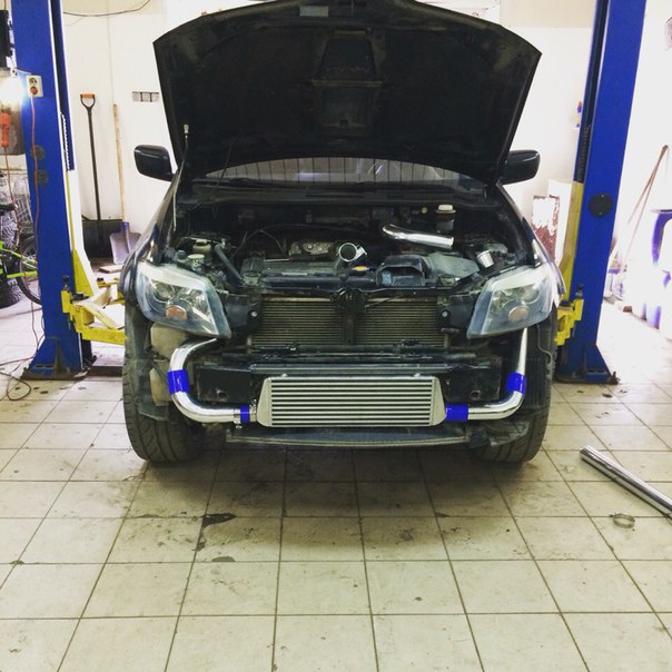

Re: Свистит фронтал!
Сообщение MRaK888 » 20 окт 2016, 09:13
ребят,у меня все сток,сток тд04 и сток топ маунт.
как купил машину,заметил,что турба ооочень сильно свистит,раньше так у меня свистел 35ый гарретт на 1.8 бара.
сначало было прикольно,но потом надоело...
и тут о чудо,в сервисе снимали куллер,а когда собрали-весь свист пропал.
НО потом опять делали тоже самое и звук вернулся...
в итоге я сам снимал куллер,смотрел,вертел,поставил все назад и звук все равно не исчез...
что может быть?
патрубок на дросселе хорошо зажат,да и вообще весь пайпинг хорошо сидит(с учетом того,что там всего два птарубка)
Сообщение jam » 20 окт 2016, 18:45
у тебя помимо кулька и двух пайпов ещё куча магистралей, которые могут сифонить.
Сообщение MRaK888 » 21 окт 2016, 21:57
jam писал(а):у тебя помимо кулька и двух пайпов ещё куча магистралей, которые могут сифонить.
Сделал опрессовку,дул не больше бара(хотя и так езжу на 1.1)чуть чуть сифонило из под датчика разряжения,сделал,поменял уплотнительной кольцо,больше нигде не сифонит,но шипение в салоне не прошло...
Сообщение Dimarik » 24 окт 2016, 22:39
Не ипи мозг :confusion-confused:
Вот тебе рецепт
Откручивай кулёк и снимай с винтов крепления - клади на двигло и прикручивай пайп на дроссель и затягивай в сопли, а потом уже прикручивай к турбе пайп и крепления кулька.
Мы с этой куйнёй с Владом столкнулись когда авто в сток возвращали. Вроде заипок - собрали и дуем и ПИСЕЦ сифон. Тянули, дули, затем натягивали всем сервисом ПАТРУБОК :lol: :lol: :lol:
Заиплись :obscene-hanged:
А потом допёрли - стоит впускной коллектор от Эво и он ниже трековского и по этому при сток кульке стоит в натяг. Если поставить кулёк и потом одевать пайпы- то получается сифон, как ты не тяни болты и не трахайся, хоть всем сервисом. Надо как писал выше - открутить кулёк и прикрутить пайп к дросселю и потом прикручивать куль на место.
С тебя пивас))))) :beer: :obscene-drinkingchug: :obscene-drinkingdrunk: :obscene-drinkingfaded:
