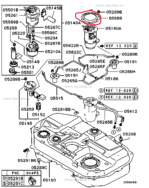

Иногда в салоне в районе где стоит бензонасос пахнет бензином, подтёков нет, ездил в сервис поднимали смотрели.
На фото крышка, эта крышка держится только на 2-х болтах, так как остальные сломаны.

ну из неё и пахнет, если всего на двух болтах.
бак меняй, что я тебе ещё могу сказать...

У меня такой вопрос, топливная система должна же быть герметична так? Т.е. если у меня бензобак чуть чуть травит, это может вызвать рывки?

Сообщение jam » 11 окт 2014, 15:12
маловероятно...

я когда менял фильтр в баке то все тоже прикипело насмерть и 3 гайки свернулись. при первой поездке сильно воняло, а на уклонах при полном баке даже бенз подтекал, залил все формирователем бензо прокладок - пол года полет нормальный, но чувствую все таки при возможности надо заменить бак

следующим этапом в борьбе с рывками будет профилактика топливной системы, заодно и бак махну + на стенде промою форсы и заменю колечки на форсах.
