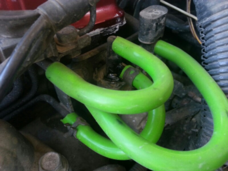

Сломался усик, пластмассовый на который шланчик одет,(посередине на фото видно где приклеено, с хамутиком) я его попытался приклеить но незнаю на сколько это гермитично, подскажите пожалуйста на что он повлияет если там будет продуваться? Какие признаки ждать?

На холостых может подсасывать воздух.
На бусте - выдувать.

Трубка идёт на актуатор турбины и на саму турбину (тройничок в районе датчика положения коленвала), если будет сифонить, то буст будет выше, машина будет ехать лучше, но можно положить двиг, если катать на фрибусте)) Ставь датчик давления турбины и мониторь давку)
