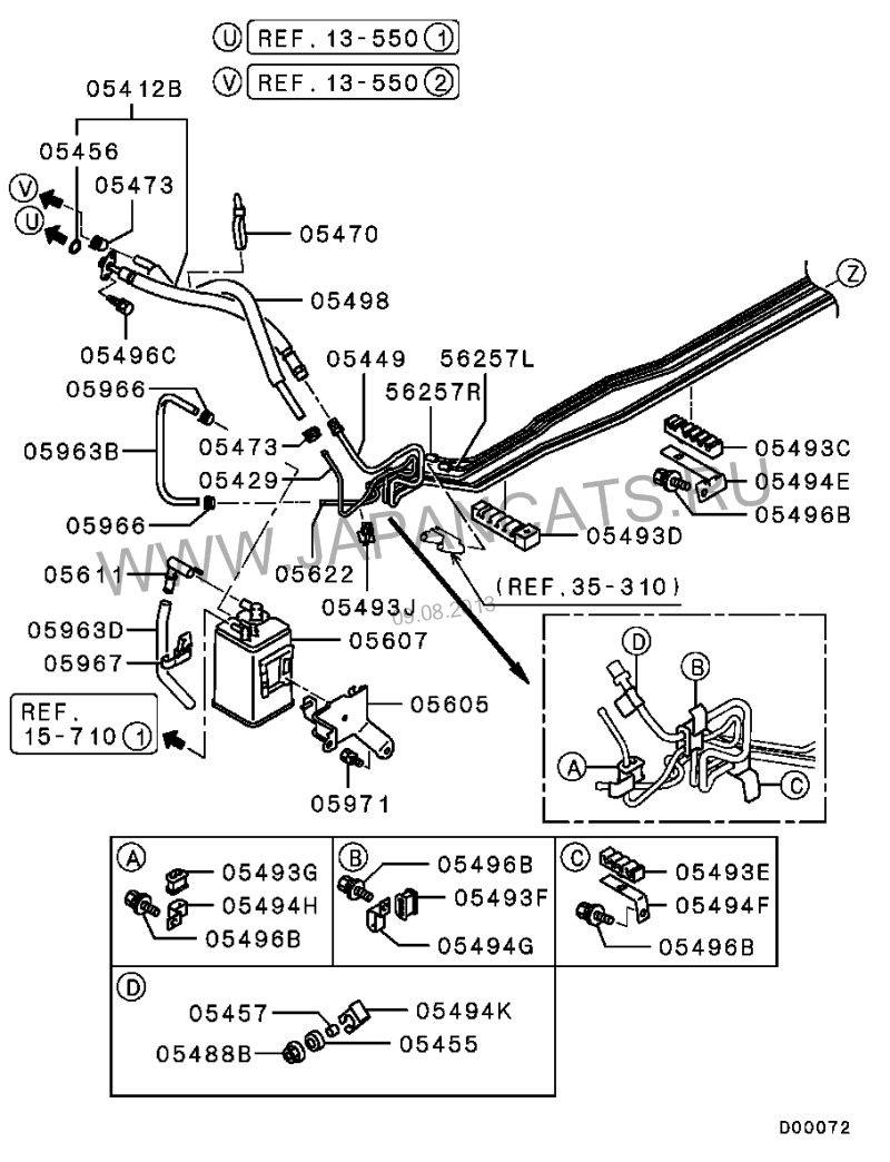

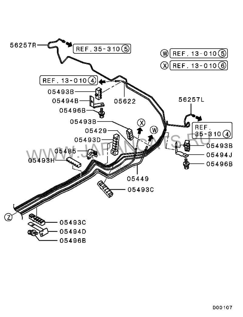

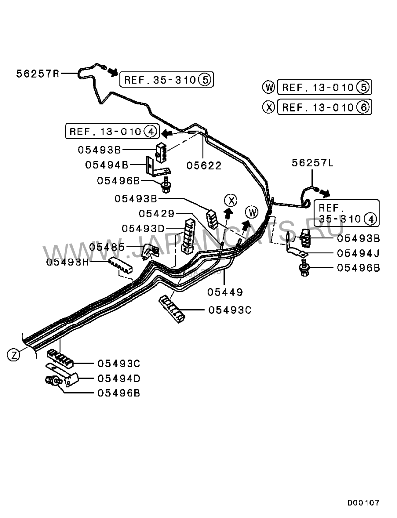

Женя, сними шланг подачи топлива с рейки!!! И посмотри течет ли от туда бенз!!! Возможно затык в магистрали после бензонасоса!!!!
Если не изменяет память, то трубочки идут по днищу!!!
Может где замялась?!?

Было такое у знакомого на треке датчик умер-ошибки не было,а комп показал. Шланг с рейки снимал,бенз херачит. По горам не ездил, негде не замять.
