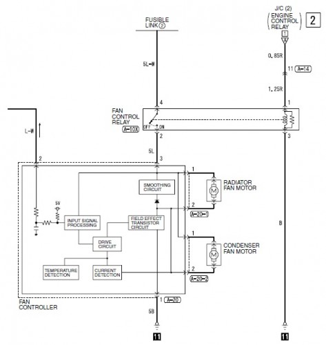

Сообщение Ysource » 19 май 2018, 13:59
Не включаются вентиляторы радиатора, ож греется. Пробовал ставить блок управления вентиляторов с исправной машины - без результата. В чем еще может быть дело? Машина Турбоаут

Сообщение Ysource » 21 май 2018, 14:27
t527rus писал(а):Ну как бы напрашивается мысль проверить силовое питание блока и управление с мозга
Я правильно понимаю, что реле вентилятора замыкается по команде с мозга и если я напрямую замкну контакты под это реле - вентиляторы заработают (при условии, что нет обрыва между реле и блоком управления вентиляторов) ? Само по себе реле исправно.

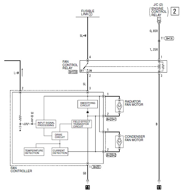

Сообщение Val » 21 май 2018, 15:27
Ysource писал(а):Я правильно понимаю, что реле вентилятора замыкается по команде с мозга и если я напрямую замкну контакты под это реле - вентиляторы заработают (при условии, что нет обрыва между реле и блоком управления вентиляторов) ? Само по себе реле исправно.
Реле вентилятора по идее замыкается сразу при включении зажигания, а ЭБУ дает команду на включение/выключение вентиляторов (вернее передает информацию о температуре ОЖ и о включенном кондиционере) напрямую на блок управления вентиляторами (2-й контакт разъема А-20 на блоке управления, а на 3-м контакте этого разъема должно быть +12В при включенном зажигании). Если реле вентилятора срабатывает при включении зажигания, то я бы начал с проверки наличия питания в данном разъеме (между 1-м и 3-м контактом должно быть 12В). Если питания нет, тогда нужно проверить предохранитель №2 в моторном отсеке на 50А.

Сообщение Ysource » 21 май 2018, 15:51
Val писал(а):
Ysource писал(а):Если реле вентилятора срабатывает при включении зажигания, то я бы начал с проверки наличия питания в данном разъеме (между 1-м и 3-м контактом должно быть 12В). Если питания нет, тогда нужно проверить предохранитель №2 в моторном отсеке на 50А.
Реле пробовал ставить с исправной машины(напряжение на само реле так же подается). На разъёме A-20 нет напряжения, предохранитель цел. Получается, обрыв нужно искать однозначно между реле и блоком управления вентиляторов?

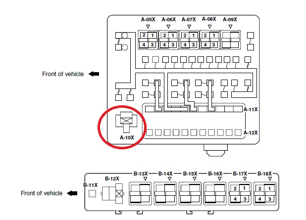

Сообщение Val » 21 май 2018, 16:45
Ysource писал(а):Реле пробовал ставить с исправной машины(напряжение на само реле так же подается). На разъёме A-20 нет напряжения, предохранитель цел. Получается, обрыв нужно искать однозначно между реле и блоком управления вентиляторов?
Напряжение подается на катушку реле (контакт №1) либо на силовой контакт(контакт №4)? В обрыв провода сечением 5мм2 очень слабо верится, сгорел бы предохранитель либо "подгорели" контакты самого реле/контакты разъема A-10X, куда реле вставляется. Если на контакте №4 разъема A-10X присутствует +12В (для начала вытащите реле), замкните его скрепкой/куском провода/пинцетом с контактом №2 этого же разёма (они расположены напротив друг друга) и проверьте наличие напряжения на контакте №3 разъема A-20 блока управления вентиляторами. Либо просто "прозвонить" тестером эту цепь ("№2 A-10X" --- "№3 А-20"), без втыкания всяких перемычек. Правда не знаю подходит ли эта электросхема для турбоаута.

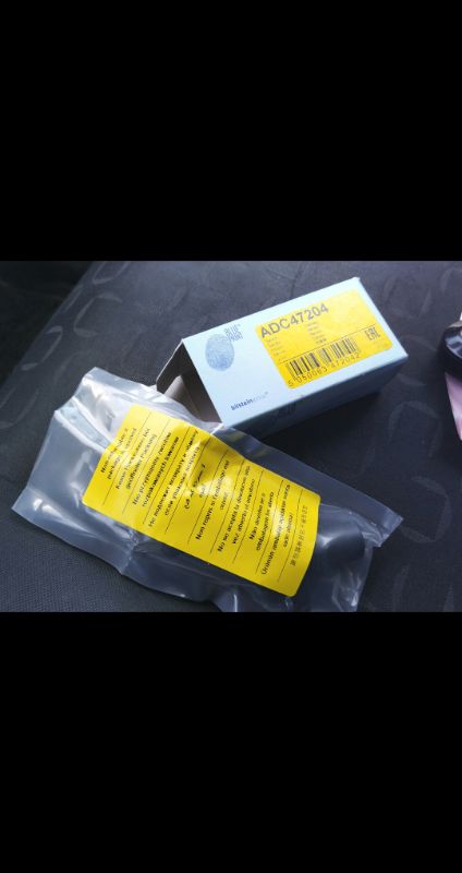

Сообщение shirkhan » 22 май 2018, 16:18
Blue Print ADC47204 датчик распредвала,ставил кто то? И как по качеству Блю?

Сообщение VVV » 23 май 2018, 09:20
shirkhan писал(а):И как по качеству Блю?
Это упаковщик, обычно что-то приличное лежит в их коробочках.
Сообщение shirkhan » 24 май 2018, 12:25
Как узнать что упаковали во внутрь?
