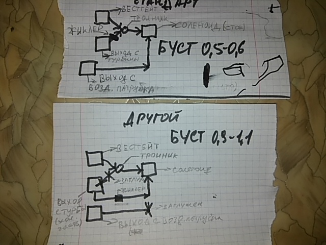

Всем привет, стал обладателем турботрека. Проблема такая при стандартном подключении соленоида к шлангам буст 0.5-0.6, фрибуст делал давит детон есть, поставил жиклер, при этом ставил рызные жиклеры и тестил буст был тоже 0,5. Соленоид не проверял. Подключил шланг с турбы на вход к которому подключается шланг с патрубка воздушного фильта, шланг с фильтра заглушил и заглушил вход на тройнике, буст 0.9-1.1 без детона по топливу вроде тоже отсечки нет. На машине все сток. Нарисовал схемы стандарт и по которой я подключил. Вопрос что может быть при таком подключении?
Схема подключения соленоида

Сообщение C00LM4N » 14 ноя 2017, 19:08
Вот так должно быть
Сообщение mmclancer07 » 15 ноя 2017, 02:42
C00LM4N писал(а):Вот так должно быть
Я знаю это стандартная схема. Так и должно быть, а я подключился по другому...

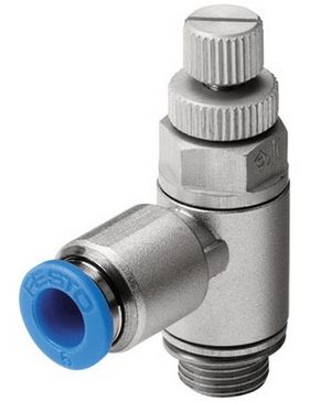

Мне надоело менять соленоиды (постоянно "горит" катушка), сделал механический буст из регулятора давления для пневмоцилиндра, благо на работе таких полно. Как раз трубки диаметром 6 мм отлично подходят чтобы подключить регулятор вместо штатного соленоида. Отрегулировал на 0.9 бара, благо датчик буста есть, и всё работает отлично.
