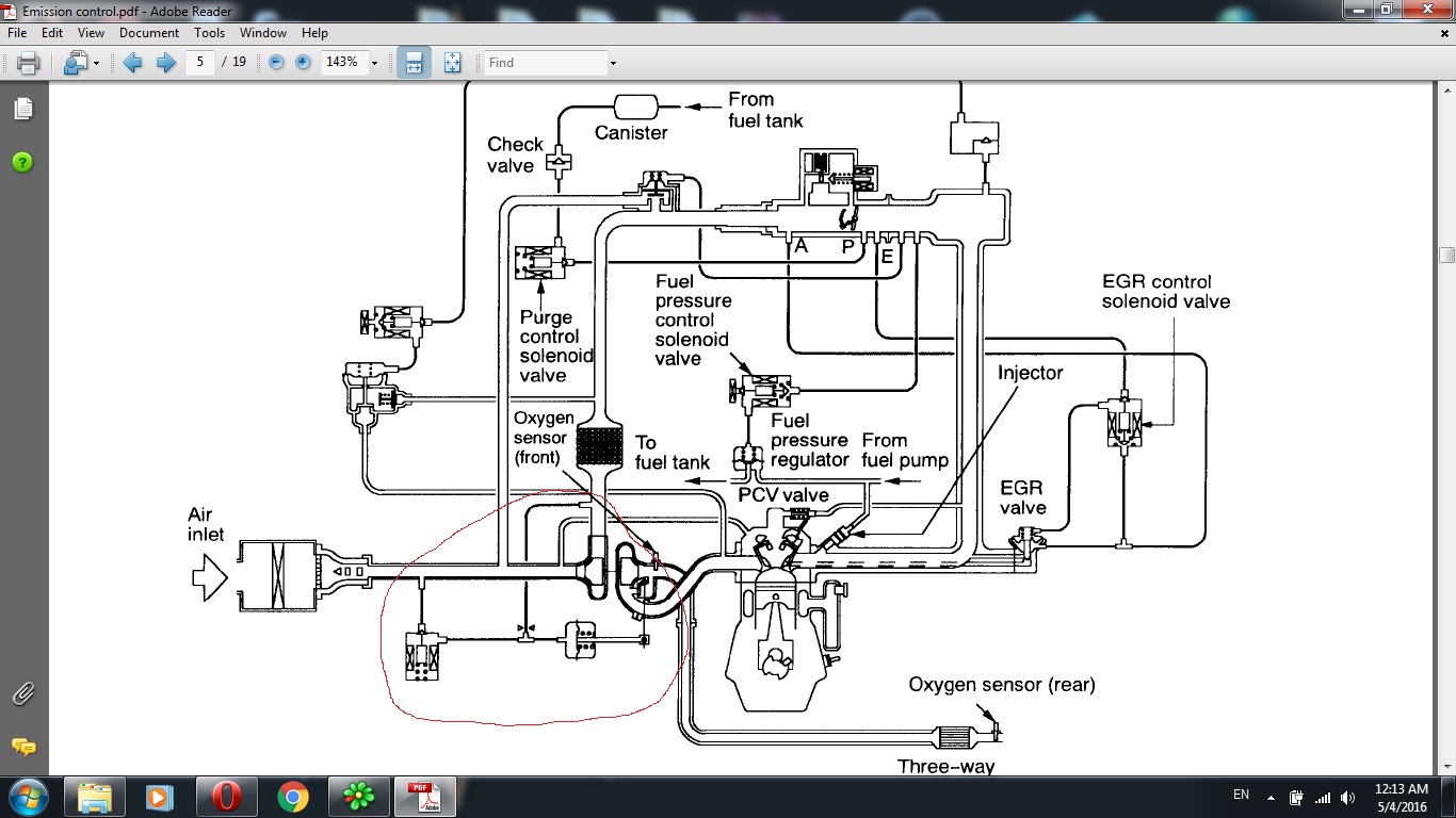

Всем привет и с праздниками!Имеем турботрек,фронтал,TD 05.Все остальное сток!Проблема в том что не дует больше 0.6.На фрибусте легко за 1.5 прыгает.Опресовку делал,все устранил,остался дроссель но не критично.На жиклеры не реагирут,хоть какой туда поставь изменений нет!Соленойд проверял подключая на прямую к аккуму,щелкает.Даже вазовский клапан ставил,изменений нет.Уже все перечитал на эту тему и ответа не нашел.Подскажите знатоки куда еще лезть?

Еще раз проверяй клапан, жиклер и правильность подключения трубок. Чудес не бывает, Где то тут проблема

Еще вопрос!Если шланг с актуатора снять и дуть во впуск как при опрессовке,должен с этого шланга идти воздух?По идее клапан закрыт и не должно травить с этого шланга?

Конечно должен.В обесточенном состоянии клапан закрывает сброс в атмосферу.Актуатор соединен с турбой всегда.Когда клапан включен-часть воздуха между турбой и актуатором сбрасывается в атмосферу и актуатор открывается позже.Что-то у тебя не так подключено или забит выход с клапана.Мы же о простом двухпорте рассуждаем?

Вот схемка с Эво для понимания процесса

Что то я не понял.еще раз опишу.делаю опрессовку,дую в шланг картерных газов который в клапанную крышку вставляется,снимаю шланг с актуатора который калитку открывает,а оттуда воздух идет.Воздух же оттуда должен идти только когда соленойд откроется что бы давление через калитку сбросить?Или я что то не так понимаю?Новичок в этом деле!

Если ты внимательно рассмотришь картинку,то поймешь,что ты дуешь во вход компрессора(ты же не в картер дуешь,как Минеральный Миха?:))) )Туда же,через тройник,подключен шланг с актуатора(только на выход компрессора).Ты картинку смотрел?

Конечно же не в картер!Мне сальники нужны на своих местах!)))У меня с актуатора идет шланг,внутри него жиклер,дальше надевается на железную трубку а с другой стороны тоже шланг и в соленойд!Никаких тройников я там не видел!Вот бы фото как на самом деле должно быть!

У тебя там трубка-тройник.Жиклер должен стоять со стороны турбы.Наверное,просто перепутаны шланги турбы и актуатора.Шланг с жиклером надень на турбу,а простой-на актуатор.

Не удержался!Пошел попробовал!Дуть стало,но новая проблема!Теперь при бусте выше 0.7 начинает стрелять во впуск!
