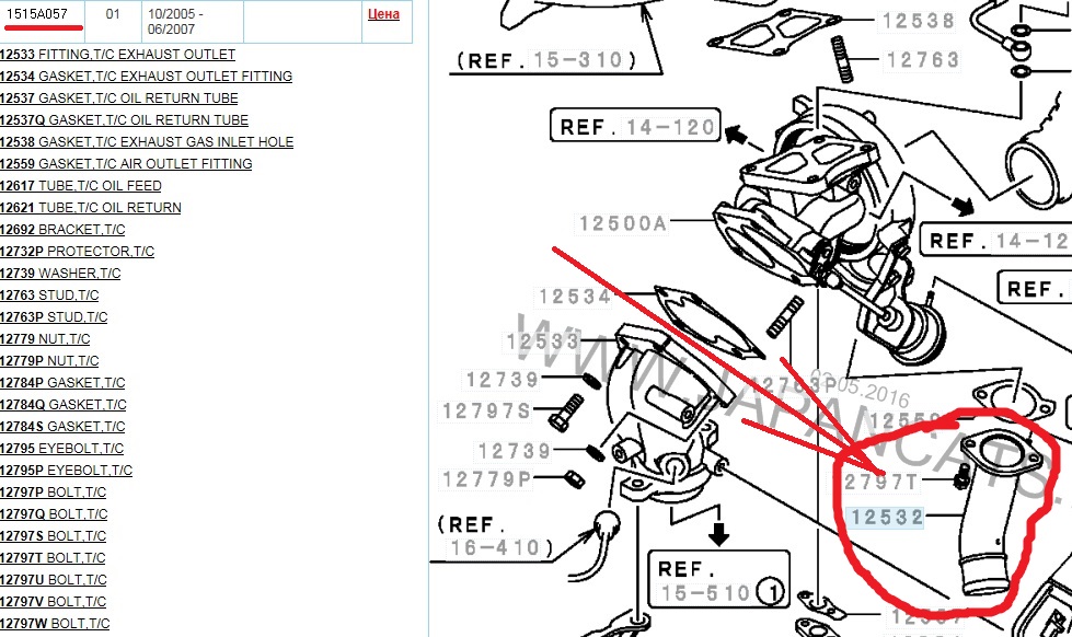

Сообщение михаил82 » 02 май 2016, 13:04
Парни!
нужен пайп на эво9 турбу.
артикул - 1515A057
от эво9 турбы с горячей части выход
Куплю.
89873842444 - вацап либо звоните если есть такой, куплю.
Если у когото есть такой, но он Вам нужен будет, готов с возвратом купить, т.к. себе готов заказать такой но ждать долго, а машину на неделе нужно срочняк собрать.
Выручайте, если есть у кого такой...
М.б. знает кто..от эво 7-8 такой если найти его можно переварить? Чем он от девятого отличается?
Сообщение VVV » 02 май 2016, 13:25
Миша, во-первых, это выход с ХОЛОДНОЙ части турбины. Насколько я помню,у девятки эта труба чуть короче, потому что корпус больше. Фланец одинаковый с 7-8.
Сообщение t527rus » 02 май 2016, 13:50
Девятый сильнее загнут(почему,Влад сказал).Если поставить 7-8 - его надо будет немного переделать,иначе будет касаться стартера.З.ы. Есть Томеевский-такой же,как девятый,но немного пизже :) .Спроси у Михи Вотблина,что он делал(я посылал ему девятую турбу с 7-8 аппендиксом)
