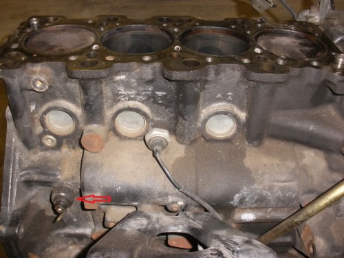

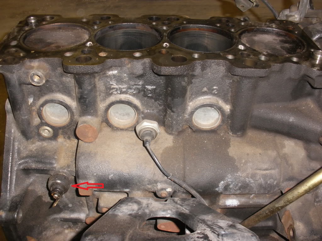

Был бы признателен если бы кто на фото нашего блока трековского (или 64ого) указал стрелочкой то место, где в стоке на треке вкручен заводской сенсор давки масла. Сейчас у меня в проставку он вкручен как на эво и как в стоке на 64ом блоке, но я хочу с будильником поставить в 64ом блоке, но чото осматрел 64ый блок и ни как не вспомню где он в стоке на треке вкручивается..
На 64 моторе датчик давления масла вкручивается в кронштейн масляного фильтра. На трековском - в блок, если смотреть со стороны ремня ГРМ, то левая сторона, ближе к дальнему от ГРМ краю. На 64 блоке Chariot Grandis после 06.2000 там резьба большего диаметра под подачу масла на клапан VVT.
михаил82 писал(а):Был бы признателен если бы кто на фото нашего блока трековского (или 64ого) указал стрелочкой то место, где в стоке на треке вкручен заводской сенсор давки масла.
Но в 64 блоке (Chariot Grandis до 06.2000) придется сверлить отверстие и нарезать резьбу 1/8" BSPT.

VVV писал(а):На 64 моторе датчик давления масла вкручивается в кронштейн масляного фильтра...это всё понятно На 64 блоке Chariot Grandis после 06.2000 там резьба большего диаметра под подачу масла на клапан VVT.
У меня именно такой блок от шарика. Резьбу эту в том же месте что и в предыдущем посте сверху на стрелочке смотреть?

михаил82 писал(а):У меня именно такой блок от шарика. Резьбу эту в том же месте что и в предыдущем посте сверху на стрелочке смотреть?
Да там же.
