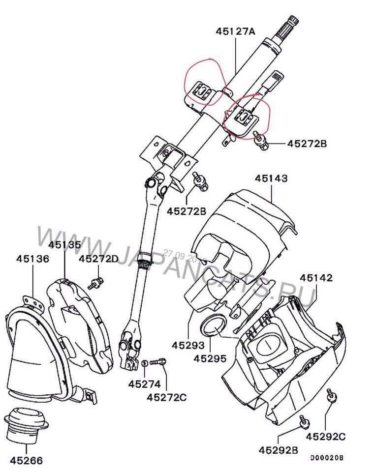

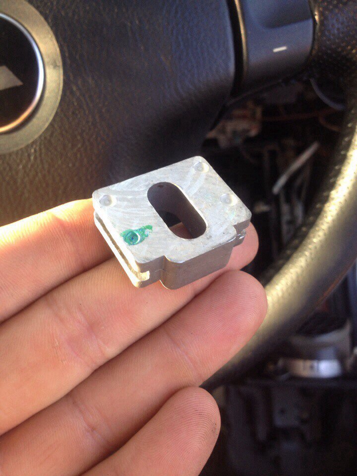

Парни, помогите пожалуйста советом. Болтается рулевая колонка по пертикальной и горизонтальной оси.
Снял пластик, обнаружил что алюминиевые хреновинки, отмеченные на рисунке 1, не закреплены к рулевой колонке.
Судя по фото, они должны быть скреплены.
Чем починить?
Чем починить?

Скорее всего сзади разбиты втулки оси, на которой колонка поворачивается и выскочили из своего посадочного места. Алюминиевые крепежи эти нипричем.
Влад, а не ткнешь пальцем на схеме?

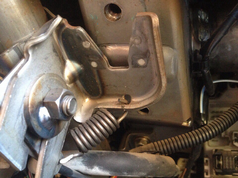

На схеме этого нет. Нужно снять колонку - тогда сразу все поймешь. Мы совсем недавно чинили точно такую же поломку. В итоге пришлось фторопластовые втулки заменить на бронзовые.
То есть она идет дальше? Ну то есть ниже?

Смотри ось, вокруг которой колонка, скажем так, поворачивается при перемещении вниз-вверх. Правда, если честно, я не помню, как эта часть на трековской колонке устроена. А чинили мы колонку на FTO.
Нифига не разобрался что там и как. На следующие выхи скину сидушку, расположусь под рулем удобнее и буду разглядывать.
