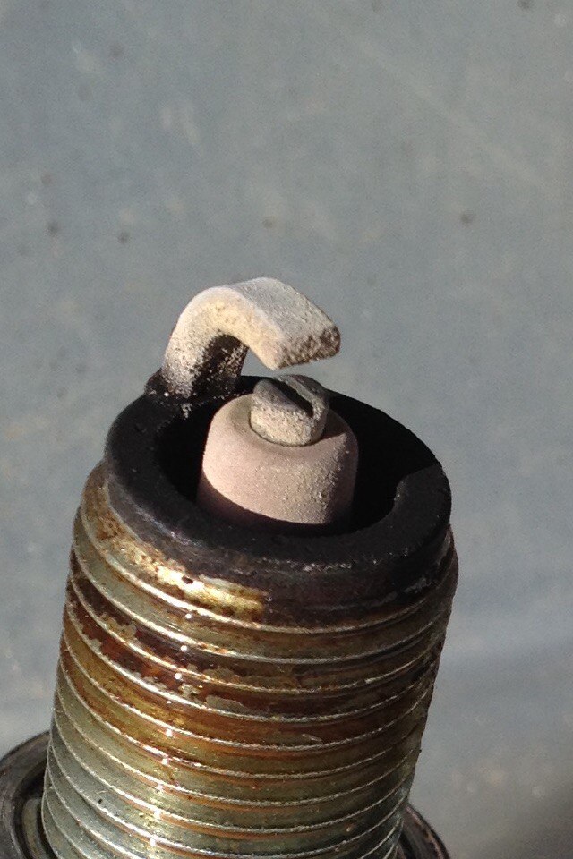

Парни, есть возможность проверить исправность форс без снятия и проливки? Один горшок беднит, диагностика по свечи. Или может такая напасть быть еще по какой-то причине?
P.S.:Ситуация не у меня)

ты ездишь на таких свечах?
Вот специально написал что ситуация не у меня)) Жопой чуял)))
У меня со свечами все норм, вроде Денсо 6ки. Это на 2.4 треке GDI. Ну так какие варианты?

На GDI таких свечей быть не может, должны быть чёрные.
Тем не менее они светлые) https://vk.com/feed?section=comments&w= ... 19714_7114
