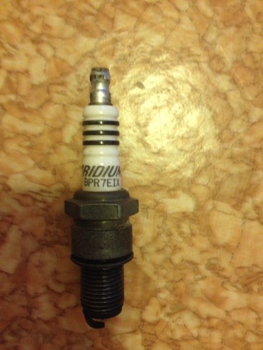

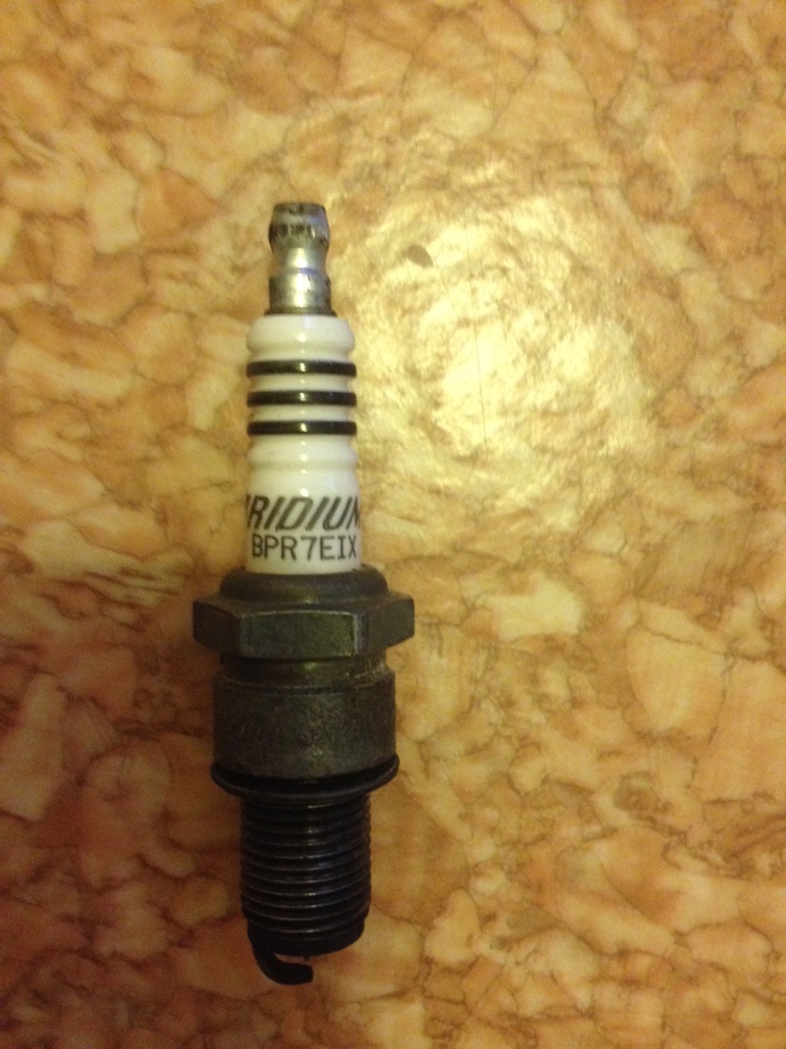

да походу свечи надо менять или фильтр https://www.drive2.ru/l/288230376153156771/
сейчас стоят см фото но походу это не то пальто (у меня двигатель эво 7)
