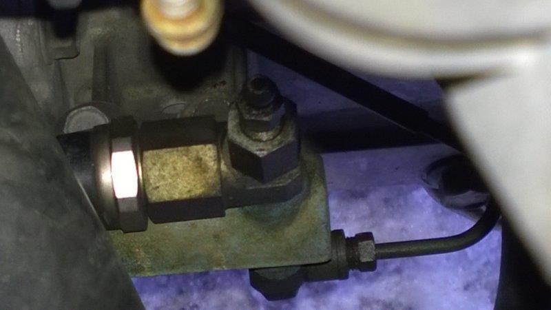

Уважаемые, подскажите: накрывается рабочий цилиндр сцепления на турбо аутлендере (продавали мне, как ралли арт) 2005г.р., заказал новый цилиндр. Не то! Сунулся смотреть, от цилиндра идет какой то провод, видимо датчик ???? на вото видно гайку- это он. Крепление цилиндра боковое, а не вертикальное как у всех. Трубка подходит снизу, а не сверху. Перерыл интернет, ну нет таких в природе. Вопрос: что за провод? Если я его отстегну, повлияет ли на ездьбу (если все таки вставлю тот цилиндр, что пришел)? Второй вопрос: где найти оригинал?, тот что стоит сейчас? Буду благодарен за любой совет!

Stars писал(а):Вопрос: что за провод?
Это датчик выжатой педали сцепления, используется для лаунча.
Stars писал(а):Если я его отстегну, повлияет ли на ездьбу
Нет
Stars писал(а):Второй вопрос: где найти оригинал?, тот что стоит сейчас? Буду благодарен за любой совет!
Если новый - то номер для заказа 2324A019. А тебе скорее всего продали с атмосферника.
Сообщение Stars » 26 янв 2015, 13:58
Благодарствую, выручили!!! Еще вопросик, а можно ли поставить тот, что пришел, или лучше оригинал заказывать и ждать? Повлияет ли?

Сообщение VVV » 26 янв 2015, 18:27
Stars писал(а):Еще вопросик, а можно ли поставить тот, что пришел, или лучше оригинал заказывать и ждать? Повлияет ли?
На атмо прямой выжим, а на турбо обратный. Но принципиальной разницы в самом цилиндре нет. Если по крепежу подойдет - ставь.
