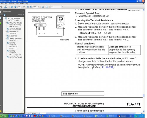

Ребят дайте скрин с книги: распиновка датчика tps(положения дроселя)

такое не пойдет?датчики вроде одинаковые http://out-club.ru/board/showthread.php?t=35858

Лучше фото с книги, ну или какой пин что значит

трэковская книга в очень плохом качестве отсканирована.есть от эво 8 там в идеале но куда скинуть обьем большой

Жень, выложи книгу на тот же мэил диск и кинь мне в личку ссылку, опубликую на форуме.
так на эвоскане есть вроде все http://www.evoscan.com/vehicle-manuals

kirill86 писал(а):Лучше фото с книги, ну или какой пин что значит
его очень точно надо выставлять, обязательно по сервисному сканеру.
