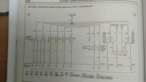

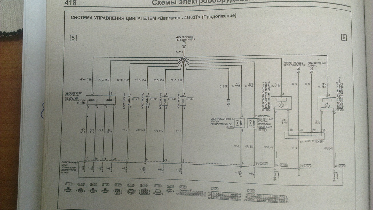

Сообщение bioskster » 22 сен 2014, 11:10
Homa писал(а):И еще, кто может глянуть, на каких пинах у Трека висят солиноиды наддува и топлива?
Надув - 56 контакт, топливо - 45 контакт.
Вроде так

Сообщение Homa » 22 сен 2014, 11:16
jam писал(а):Саш, если у тебя форсы бош, то у кульмана такие же, попроси его скинуть сток прогу под эти форсы
Да у меня помимо форс много чего!
И с.ж. ниже стока, и форсы, и валы, и т.д. и т.п.
Сообщение Homa » 22 сен 2014, 11:21
Вроде так
у ГТА 45-датчик колена
56- датчик распреда
Как бы соответствует и РВР
Сообщение bioskster » 22 сен 2014, 11:32
вот схемы которые в книге нашёл
bioskster
Сообщений: 313
Благодарил (а): 70 раз.
Поблагодарили: 28 раз.
Имя: Виталик
Откуда: СПб
Сообщение Homa » 22 сен 2014, 11:39
Вот спасибо!
Совпадает с ГТА)
