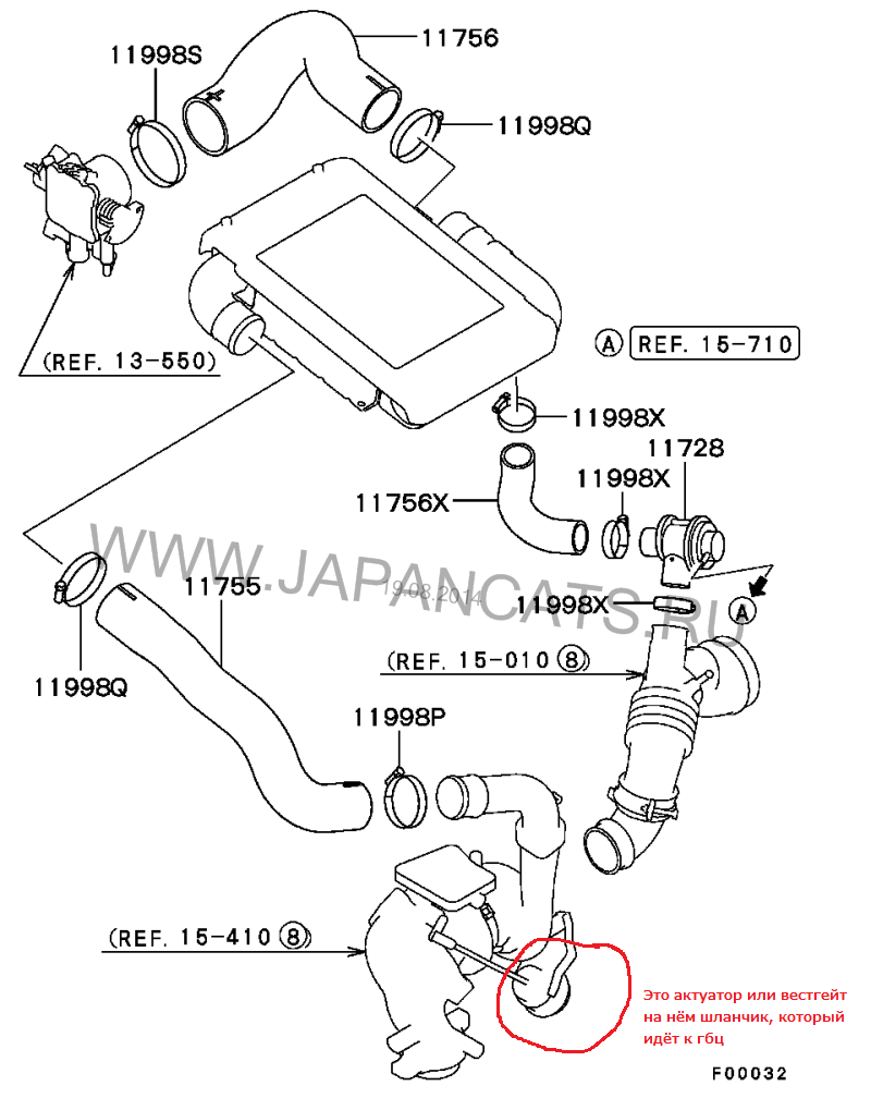

Сообщение Skyline » 19 авг 2014, 10:12
Всем привет, случилась проблема турба стала дуть 0.5 резкими рывками до 1.1 (очень кратковременно) это случилось вчера сегодня проехал чуть больше 2-3км загорелся чек доехал заглушал и не завелся пока клемку не скинул. :?
Было у кого?

Сообщение ankaine » 19 авг 2014, 10:47
Похоже, что у тебя фишка штатного соленойда надува дурит, проверь фишку посмотри провода на предмет перетирания или ещё каких повреждений, после того как завелась какой надув был?

Сообщение Skyline » 19 авг 2014, 11:34
ankaine писал(а):Похоже, что у тебя фишка штатного соленойда надува дурит, проверь фишку посмотри провода на предмет перетирания или ещё каких повреждений, после того как завелась какой надув был?
Я новенький в этом деле как выглядит он? Сейчас ехал нажал на педаль сначала 0.5 потом резко 1.5 дунуло. И тоже кратковременно и снова 0.5

Сообщение ankaine » 19 авг 2014, 11:53
Смотри по схеме отмечен актуатор
Так вот, походу у тебя шланчик рваный на актуаторе или ещё по системе где обрывы или рваные, нужно будет тебе всё проверять вот смотри на первом рисунке актуатор на него надевается резиновый шланчик проверь его...
Так вот, походу у тебя шланчик рваный на актуаторе или ещё по системе где, нужно будет тебе всё проверять вот смотри на первом рисунке актуатор на него надевается резиновый шланчик проверь его...

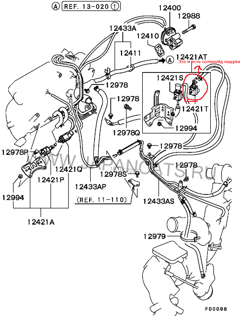

Сообщение ankaine » 19 авг 2014, 11:56
Далее на второй схеме изображена вся наша вакуумная система, проверяй всё наверняка где-то мог слететь или порваться шланчик

Сообщение ankaine » 19 авг 2014, 11:59
если давка нормализируется то всё ок штатное давление 0,9-1,0, если будет 0,5, но стабильно, тогда скинь трубочку с актуатора схема первая, и попробуй прокатится только на газ сильно не жми турба должна надуть больше 1,0, если так и будет, тогда надо будет заменить соленойд надува.

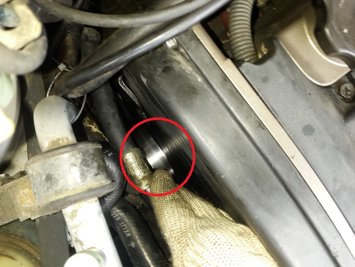

Сообщение antaris » 19 авг 2014, 13:22
что за ролик? заказать как? после мойки двигателя заскрипел.
и еще номер ремня приводного скажите плиииз!

Сообщение jam » 19 авг 2014, 13:25
это не ролик, а шкив помпы.
Сообщение antaris » 19 авг 2014, 13:34
А че там скрипеть может? Я силиконовой смазкой брызнул, вроде перестало :?
скрип похож на металлический

Сообщение jam » 19 авг 2014, 13:46
на этом же ремне и генератор и кондей, обводной и натяжной ролики.
чё угодно может скрипеть :)
Сообщение antaris » 19 авг 2014, 13:49
дык я побрызгал именно на этот шкив, точнее за него. между шкивом и двигателем

Сообщение jam » 19 авг 2014, 13:54
и попало всё на ремень, а ремень уже раскидал всё по роликам
мозвожно это сам ремень пищит :)
тут экстрасенсов нет.
