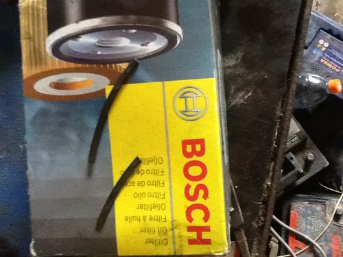

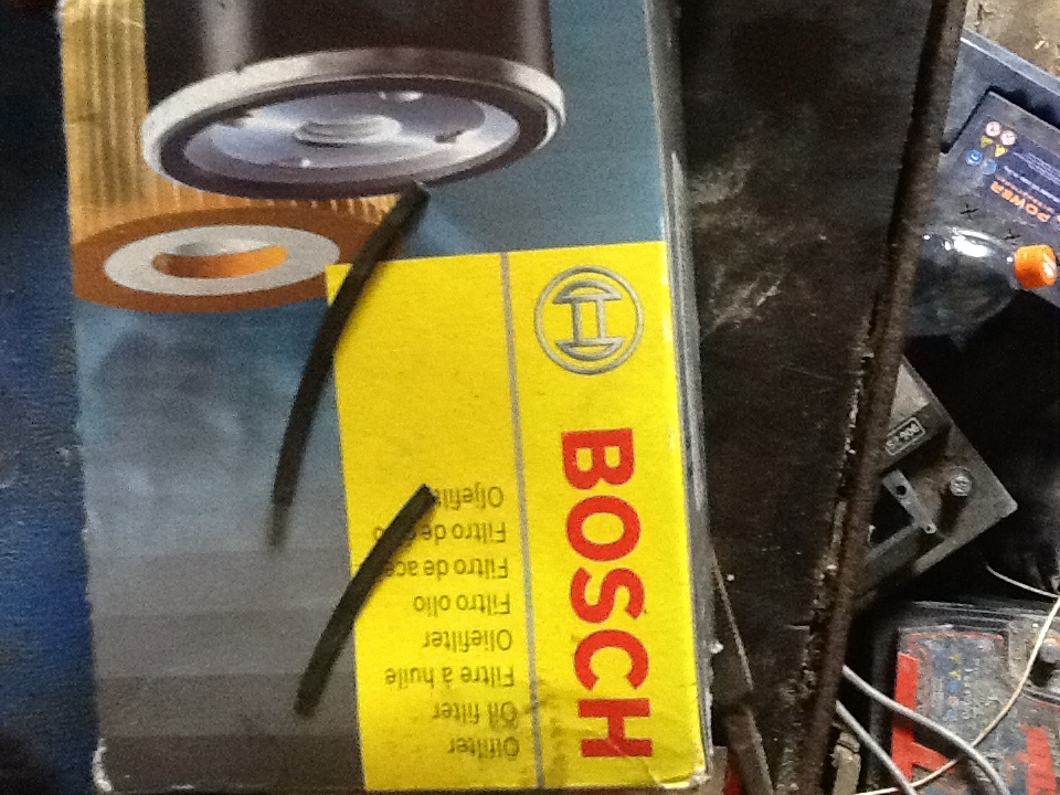

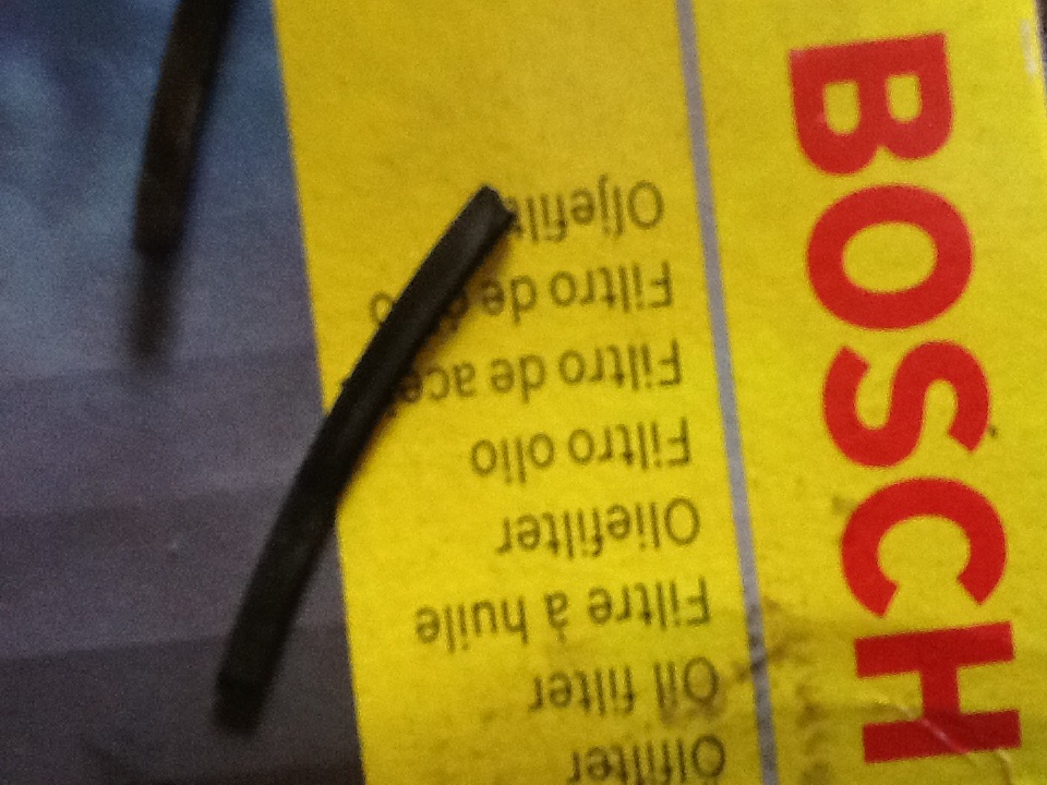

Сообщение Dre518 » 02 май 2014, 11:38
При замене масла вышли вместе с пробкой. Что это???

Сообщение jam » 02 май 2014, 12:26
кусочки пружинки, стандартная проблема =)

Сообщение Strogan » 02 май 2014, 19:28
остальное пока на месте (остатки пружины), пытается разжимать пакет фрикционов, когда он не включен. Если не разжимает, передача до конца не выключена, фрики сжаты. О последствиях подумай сам.
Сообщение fighter » 02 май 2014, 20:34
нет их в поддоне, что было ты вынул, правильно Евгений говорит, а когда следующий кусочек отломится и застрянет хз между чем и чем, думать поздно будет.
